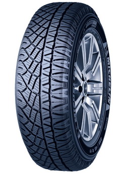

Голова кругом, на что все таки заменить штатную резину на лето?
В специальных покатышках не ездим, но бездорожье бывает.
Диски штатные, машина на гарантии 2008г
Что про эту скажите
Michelin Latitude Cross 205/70 R15 96 T
Преимущества:
"Mud catcher" (дословно - ловец грязи) - новый дизайн шага протектора для повышенной тяги в условиях бездорожья.
Смесь "Terrain-proof" для увеличенного пробега шины.
"Low noise" (дословно низкий шум) - технология в рисунке протектора для комфортной езды по шоссе.
Особенности:
"Mud catcher" (дословно - ловец грязи) - новый дизайн шага протектора для повышенной тяги в условиях бездорожья:
агрессивный дизайн плеча и большое количество острых граней в протекторе "Mud catcher" обеспечивают Michelin Latitude Cross превосходную тягу в сложных условиях, таких как бездорожье и выезд на скользкие поверхности.
"Low noise" (дословно низкий шум) - технология в рисунке протектора для комфортной езды по шоссе:
Искривленный дизайн блоков протектора Michelin Latitude Cross был специально сконструирован так, чтобы добиться плавного контакта между шиной и дорогой. Это помогает избежать "стучащего" эффекта, который и создает высокие шумы, неизбежные при рисунках протектора создающихся для бездорожья.
Смесь "Terrain proof" для увеличенного пробега:
Состав "Terrain proof" - новшество, полученное из технологии, используемой в шинах Michelin для экскаваторов, где трение о камни и гравий сильно ускоряет изнашивание. Состав "Terrain proof" сопротивляется трению на этих агрессивных поверхностях и позволяет активное использование шин на бездорожье. Также благодаря увеличенному сопротивлению изнашиванию шины она хорошо подходит для:
Универсального использования (на поверхностях без покрытия, камнях, гравии, и т.д.).
На сильно загруженных транспортных средствах (при использовании тяжелых прицепов, фургонов для лошадей, и т.д.).
http://www.a-koleso.ru/shina_info_11817.html

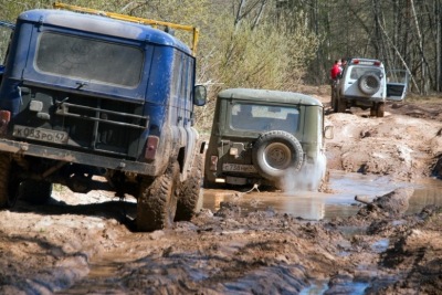

Я не стала бы так категорично про АТ говорить ;-) МТ безусловно лучше, но при определенных условиях и АТ выход (устриц ела ;-) )
Old Blind Dog
Человек с пёсьей головой.
16 Май 2008
2,840
1,000
Москва, Беляево
Ответ: Принимайте! Забрал Джимника ОТЧЕТИК ))) + вопросик
Не смущай человека. Вы оригиналы. :D
У меня тоже на патруле когда-то были 31 БФГ АТ. Целых три месяца ругался.
После Гжатского тракта захотелось боггера... 8))))
Условие только одно - песок. В грязи АТ не айс ни разу. И по уму хорошую грязевую резину возить до места рубилова на прицепе.
Мишань, так с нынешними тенденциями нам скоро не то что грязевую резину, сами машины до рубилова на прицепах возить придется ;-) Вот тогда и о боггерах и проч. можно будет думать. А пока условия эксплуатации заставляют искать компромисс между большим количеством асфальта и грязью, и АТ-шка сгодится. А что делать...

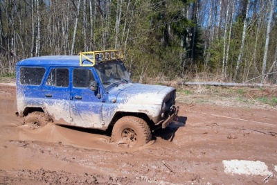

Но в болотине не хватит именно протектора, вне зависимости от профиля колеса и высоты просвета.
В БОЛОТИНЕ протектор не нужен, там до сухого не докопаешься, там главное максимально стравить колеса и как можно плавнее двигаться не разрушая верхний слой. Протектор нужен там, где можно докопать до сухого и зацепиться раньше чем сядешь на мосты, ну и из колеи выбраться.

Да, я продолжаю скептически относиться к столь явному восхвалению кордианта в ШТАТНОМ РАЗМЕРЕ на новом стоковом Джимнике с ПОСТЕСТАЙЛИНГОВЫМ БАМПЕРОМ. И к тому, что этот вариант постоянно советуют всем новичкам как некую панацею. Самое первое, что мешает штатному Джимнику на бездорожье - это новый бампер. Второе - нехватка клиренса(и даже не столько под мостами, как под рычагами). И только в третью очередь - резина. МТ резина в штатном размере не решает ни одной задачи, кроме оторванного бампера и замятых проушин. Я допускаю, что кому-то одному-двоим в силу специфических условий эксплуатации, данная резина действительно может быть оптимальным вариантом - но это отнюдь не массовое решение и не стоит его советовать всем подряд. Начинать нужно с проставок(или фирменного лифт-комплекта +40-50мм, если водятся лишние деньги) и замены бампера на б/у дорестайлинговый, т.к. это сохраняет гражданский вид и все требования к машине. Максимально приемлимый размер резины для универсальной ежедневной эксплуатации машины - 215*75*15, дальше резка арок и вывод машины из "гражданского сектора". При этом, что ставить МТ или АТ - дело вкуса, но BFG/MT даже в этом размере уже будет задевать арки при максимальной артикуляции, хотя и не критично, но все же.
Я, в силу своих условий эксплуатации, выбрал BFG/AT(именно осознанно выбрал), т.к. из АТ - это самая правильная резина, ИМХО. Дело в том, что Джимник у меня единственная машина на все случаи жизни. А живя в небольшом городке, я не собираюсь на покатушки, я езжу на них практически ежедневно, прямо после работы(пол часа-час и я на озере или в лесу). Держать несколько комплектов резины и переобувать их по нескольку раз в течение дня - занятие нереальное...:) Даже собираясь в дальние путешествия я рассчитываю съезжать с асфальта в обязательном порядке. А перегоны 3-5 тыс. км на МТ - не очень удобно. Прошлым летом мы с соклубниками ездили на юг(больше 5 тыс. км на круг получилось), и там удалось немного покататься по бездорожью. Ничего особо серьезного, но на шоссейке ни Витара ни Джимник не ехали, я на АТ-шке - без проблем. А вот такой перегон по асфальту даже на АТ-шке уже не в радость...;) В этом году планируем поездку в Карелию, тоже около 3 тыс. км на круг у меня получится. Из них мест, где возможно пригодится МТ резина(а может и не пригодится) отсилы 10км...Стоит ли овчинка выделки?.. Я для себя ответил... Но это вовсе не значит, что я советую АТ всем и каждому...;) Или, что я противник МТ резины. Совсем даже наоборот. На первомайские праздники я имел возможность воочию убедится в превосходстве МТ-шки. Правда не на Джимке, но это сути не меняет. Самый обычный УАЗ, до этого ездивший тоже не на АТ-шке, переобули в Федиму Экстрим пауэр. Там где он раньше с трудом проезжал, стал не просто ЕЗДИТЬ, а даже был в состоянии буксировать за собою другой неисправный УАЗ.
Кстати, резина очень понравилась. Даже будучи накаченой до 2-х очков(лень сдуваться было...;)), при нажатии пальцем на протектор боковина играла, т.е. Джимник будет плющить ее в легкую...(понятно, что это +/-, но для наших мест скорее +).
Лично я категорически не советую менять новую штатную резину на новом Джимнике ни на МТ, ни на АТ в штатном размере. Лучше на эти деньги купить хороший компрессор и хайджек с лифтмэйтом.
