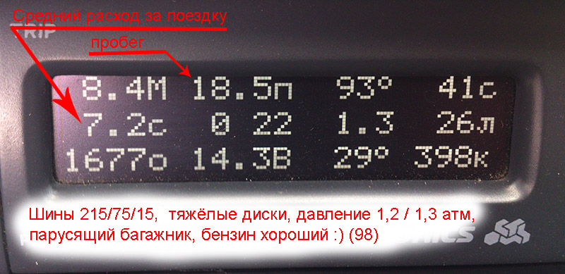

14,095
Это Москва, ни какая не трасса!
И всё трётся, резина, трётся, блин, когда же сотрётся? Вернее не надо стираться, это я что-то не то сказал :)
На расход в первую очередь голова влияет, а потом уже всё остальное, колёса далеко не в первую очередь. (ну если речь о вменяемых размерах, при 35-х влияние колёс заметно продвинется в первые ряды )))))

Такое впечатление, что я предыдущий пост просто зря писал и фото выкладывал.
И всё-таки я настаиваю - ГОЛОВА! :)
От неё все беды!

Расход на маленьком давлении больше, это бесспорно ). Да и возраст на расход еще как влияет )

Абком, ты как так мультик настроил, что он у тебя 7,2 показывает? У меня как не крути трасса 9.9 город 13. Думал врет, как лампочка загорается, вливаю где то 35 литров, счетчик на "0", и пока опять не загориься, 280-290км.((((

14,095
У него на палке
+ на голове, + на бензине, вместо ослиной мочи :)
У меня не всегда 7,2 показывает. Чаще 8 с чем-то, и то летом, зимой с прогревами 9 с лишним. В жёсткие пробки до 10 с копейками в результате. (После пробки всегда немного пролетаю по свободному, для снижения до десяти, а так сама пробка даёт в край до 12,5)
Если выезжать из дома прямо в пробку и 100% времени в ней и передвигаться - не вижу смысла в таком бреде.
Для начала нужно произвести коррекцию показаний расхода.Кто нибудь это делал??? Читаем внимательно 58 страницу!
6.Калибровка расхода топлива
Независимо от типа выбранного протокола, необходимо произвести
калибровку показаний расхода топлива для его правильного отображения:
6.1. Залейте самостоятельно до горловины полный бак бензина. При
заправке следите, чтобы в результате "брызг" пистолет не отключался
ранее того, как уровень топлива достигнет уровня горловины.
6.2. Обнулите параметры в дисплее “Средние / Сброс”: , далее
выберите “Дисплей средние2 СБРОС”, или , длительно нажмите
6.3. Необходимо израсходовать более 25 литров по показаниям БК (дисплей
“Средние / Сброс”) без дозаправок
6.4. Снова заправьтесь топливом "до полного бака", с учетом особенностей
п.6.1, и запомните количество залитого в бак топлива
6.5. Перейдите в дисплей установок: ,
6.6. выберите “Поправка”,
6.7. выберите “Эт. расход”,
6.8. введите количество заправленного топлива,
6.9. БК автоматически рассчитает необходимую поправку.
