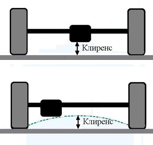

Тоже считаю, что просветом нужно считать расстояние под мостами (вообще под самой нижней точкой). Собственно поэтому и задал вопрос о смысле лифта 65 см при резине 205/70R15. Может тут хитрость какая-то, заключающаяся в улучшении некоторых параметров подвески для конкретных условий эксплуатации? Чешу репу...
