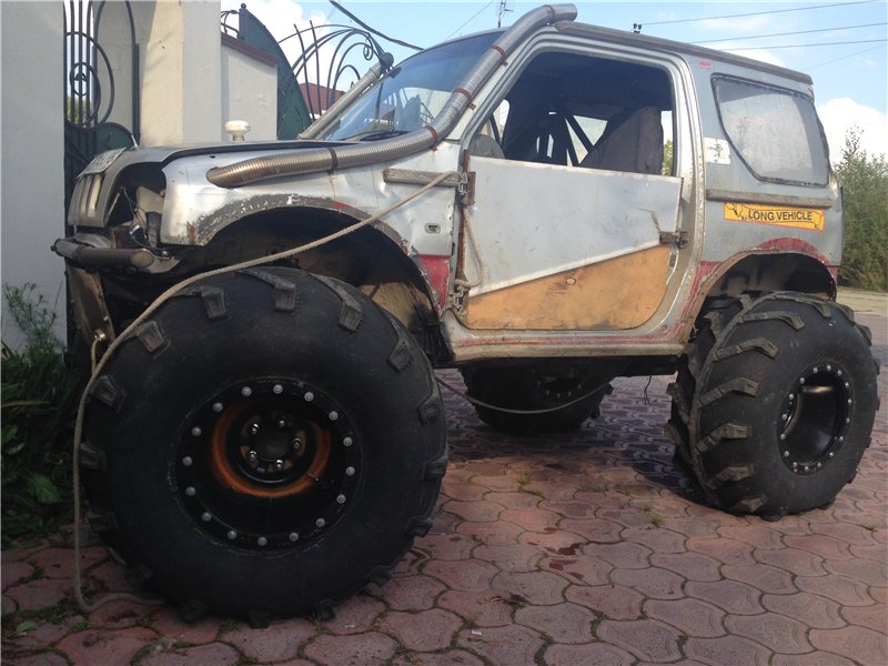

Привет единомышленикам! Задумываю поставить квадроциклетную резину на 14" внутреннего диаметра... Какие будут мнения?
Егор2
18 Март 2005
5,843
1,511
Москва, Перово
здесь тоже был отчет. на волговских дисках собирали. суппорта только подпилить надо мальца, а так - никаких сложностей.
