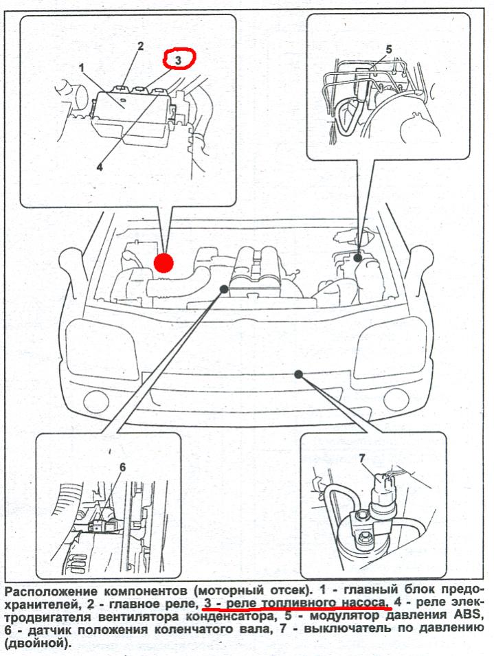

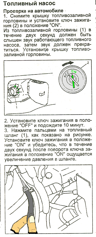

Вот тебе варианты "походу сдохшего" у тебя насоса. Плюс в районе заднего колеса рядом с топливным баком к раме прикреплён двух-контактный разъём питания непосредственно топливного насоса, на одной фишке провода уходят к насосу, на другой под капот за питанием :). Как и что проверить думаю сообразишь.
Проверь всё это для начала, ибо цена вопроса не 1500 руб. а мутотни со снятием бака и потрохов + цена насоса + (вероятно) "радость" от того что, купленный насос так же не работает из за обрыва цепи, а ты уже всё снял-купил-поставил :) И не факт что насос, вдруг форсунки по питанию "обломились". Главное не торопись, делай всё последовательно. Удачи!
