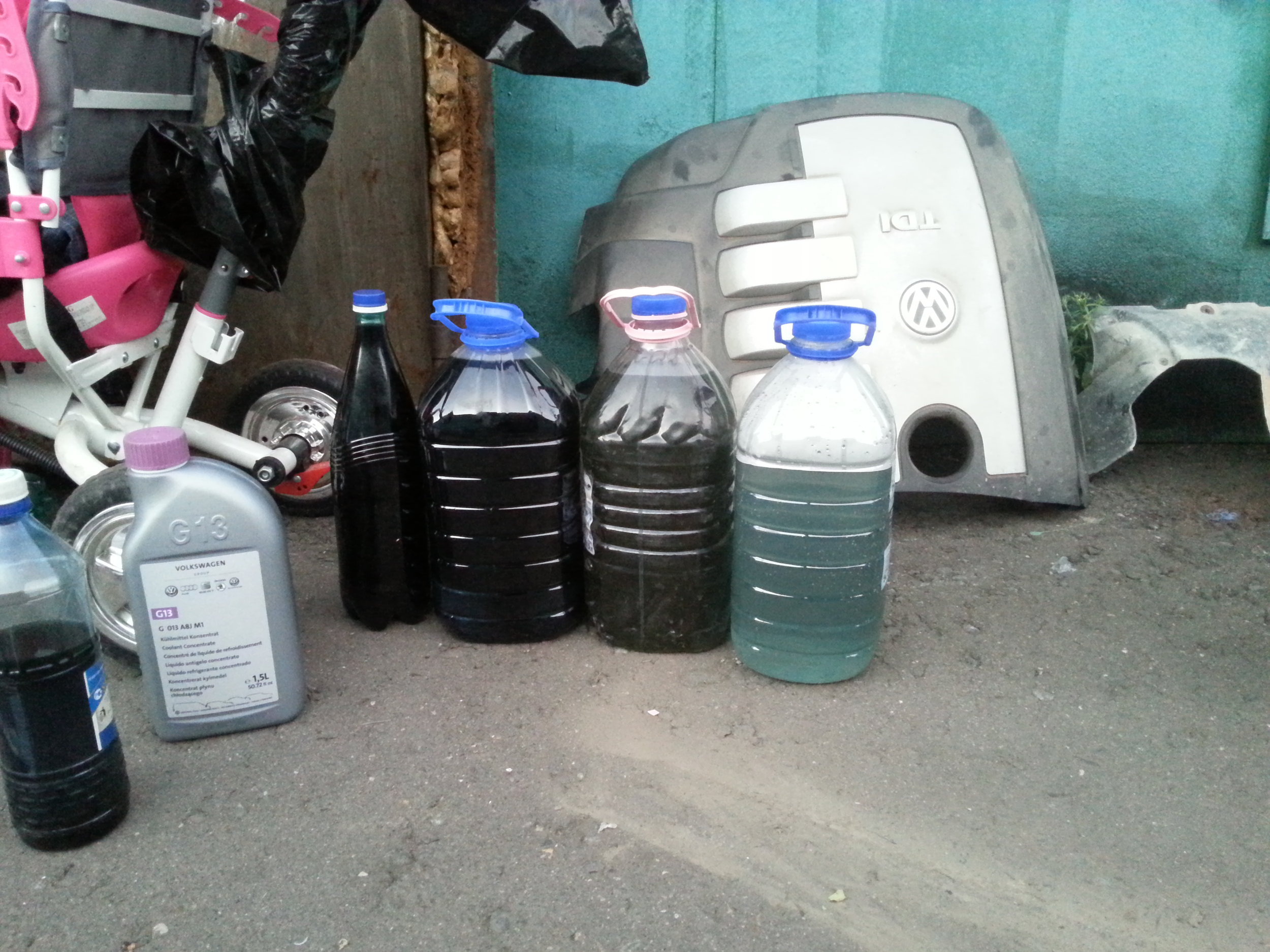

залил G13 красный-полет нормальный(перед этим два раза промыл систему охлаждения) кстати на фото тот самый концентрат антифриза
