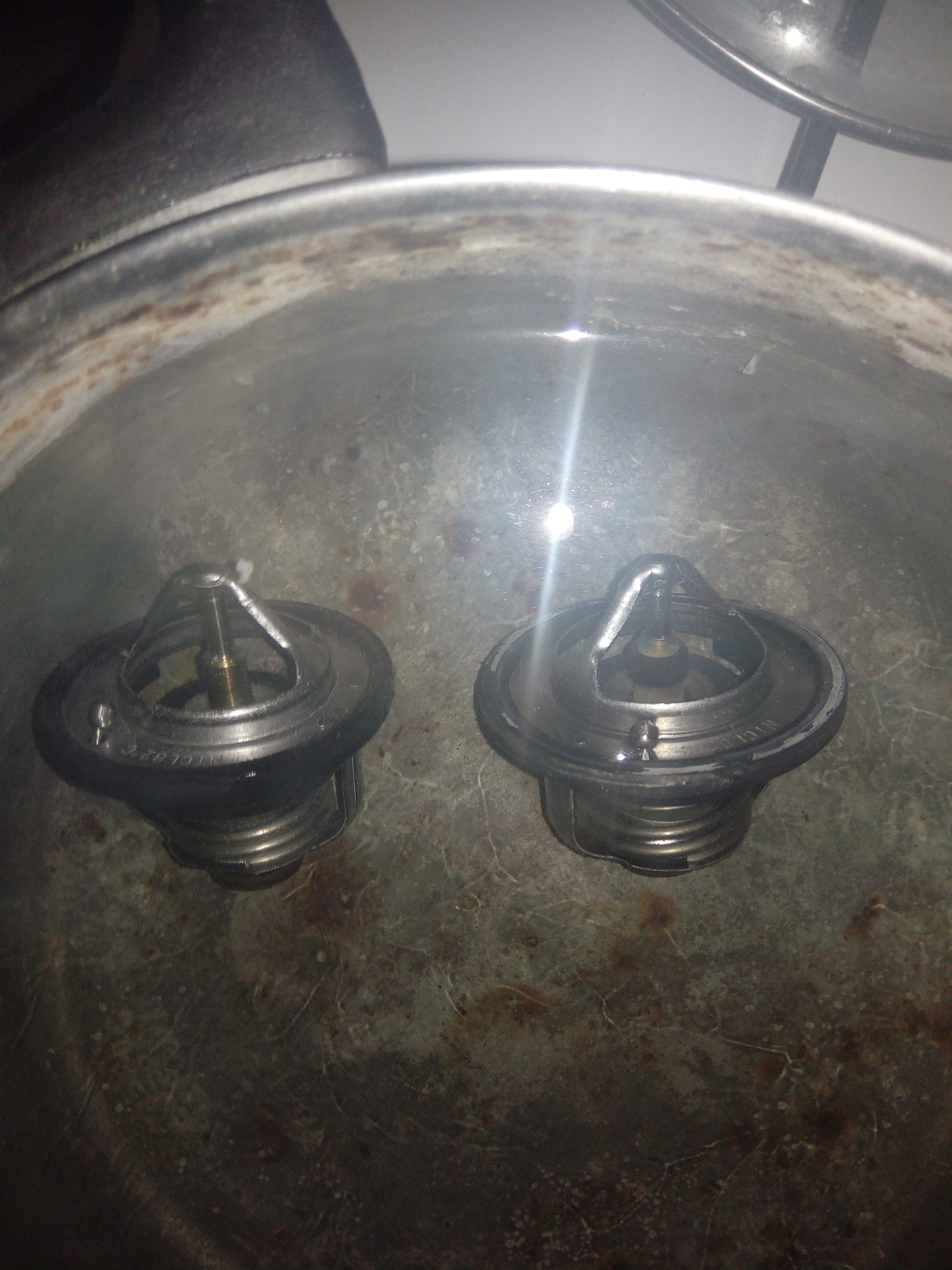

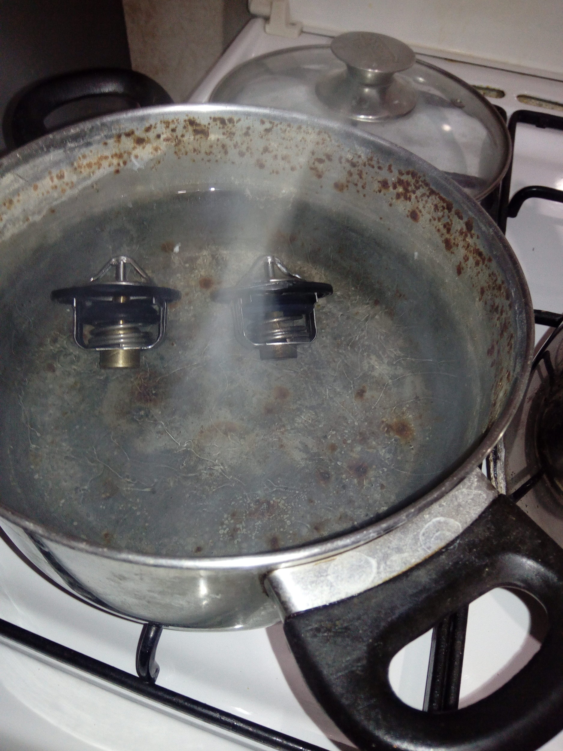

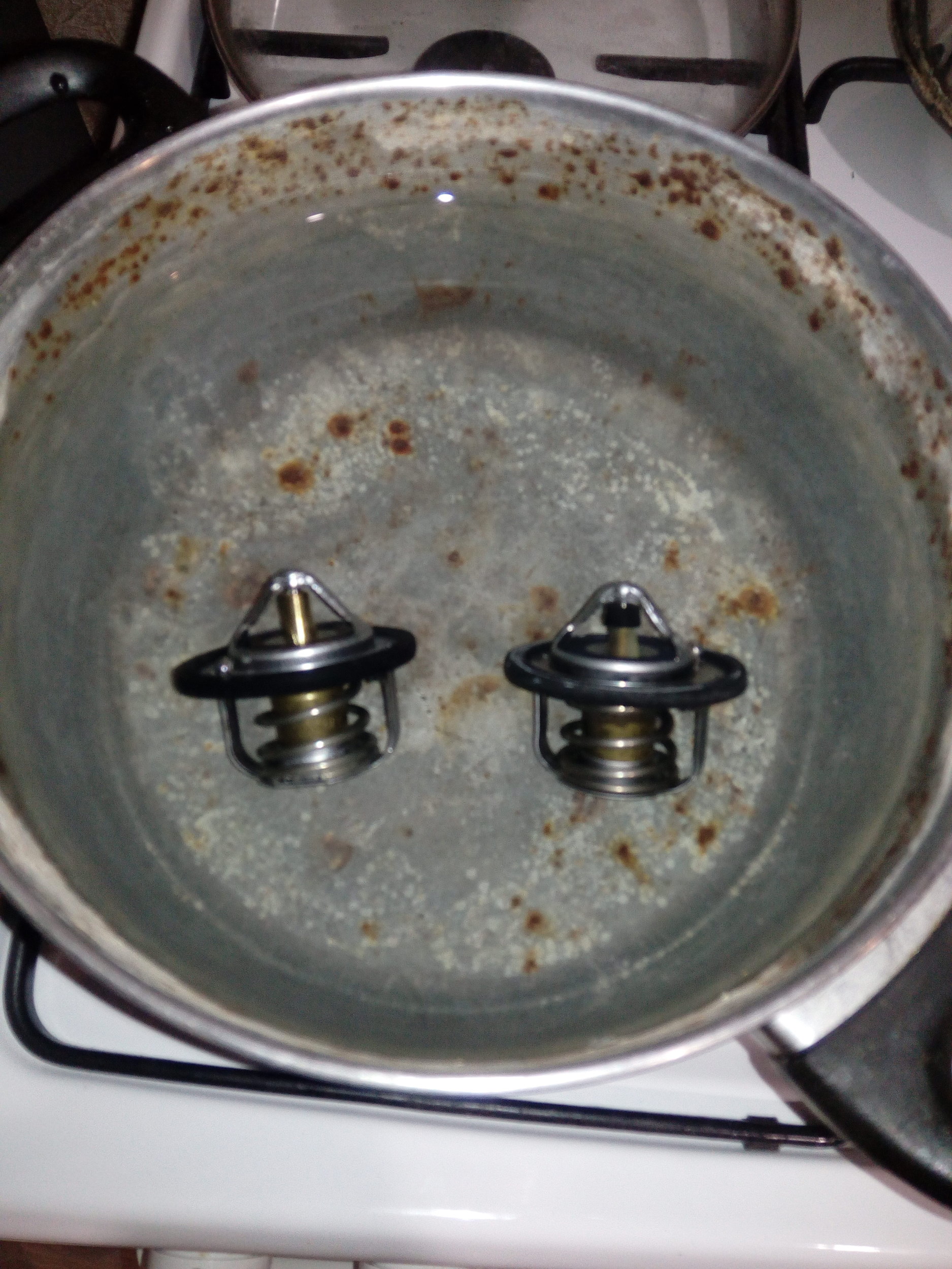

Выключен, на улице прохадно, климат тоже[DOUBLEPOST=1569865901,1569865730][/DOUBLEPOST]Буду менять термостат.
Сегодня в гараже менял масло, промыл как мог радиаторы, 30 мин примерно работал движок на хх, нижний патрубок так и остался холодным, как и радиатор, включились оба вентилятора, сбил температуру только печкой на максимуме.[DOUBLEPOST=1569958525][/DOUBLEPOST]Фото[DOUBLEPOST=1569958656][/DOUBLEPOST]Думаю всё видно, новый и старый, это без 2 гр до закипания воды, т.е при 82 он вообще почти не пропускал или не открывлся скорей.[DOUBLEPOST=1569958845][/DOUBLEPOST]На старом видно, что имеется резиновый ограничитель на штоке, на новом такого нет.[DOUBLEPOST=1570037952][/DOUBLEPOST]Поменял термостат, патрубок нижний теплый, на хх один хрен молотят на малой скорости оба вентилятора, это по ходу норма как я понял, раз никто не может возразить здесь или ни кто этим не заморачивается как я))
