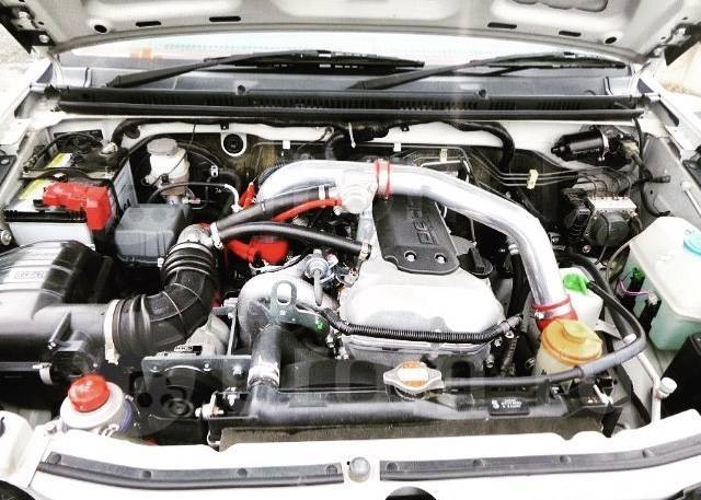

Хааа....этот КИТ ужЕ за 75.000 отдать готов....- 120.000
