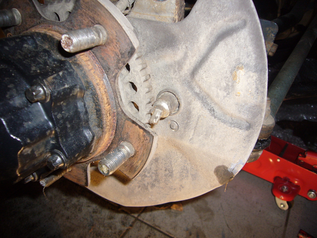

Господа, потерпел фиаско при разборе ступицы, не смог открутить болты хаба, там головка хитрая на 8 должна быть? Обычная чую грани слизывает, и накидной тоже, не стал усугублять.
Заказал правый рулевой наконечник Оптимал, он пришел с нормальной правой резьбой, а у меня стоит правый с левой резьбой. Кто накосячил, ускоглазые на заводе (тягу наоборот воткнули, или Оптимал? Как должно то быть?
Вот ещё, конц датчика АБС так и должен быть загнут, или это паталогия. АБС работает.
http://fotki.yandex.ru/users/tenek2007/view/1011486/
http://fotki.yandex.ru/users/tenek2007/view/1011485/
Mihanik
13 Июль 2008
184
Шелехов
Suzuki Jimny Wide 1.3, 2000г, АКП, 43-й кузов, M13A, все в стоке.
Урал М-62 "Рыжий"; Intruder VS 800 "Злыдень" Intruder VS 1400.
болты хаба откручиваю обычной головкой на 8, делал сто раз.
датчик абс выправь аккуратно пассатижами.
