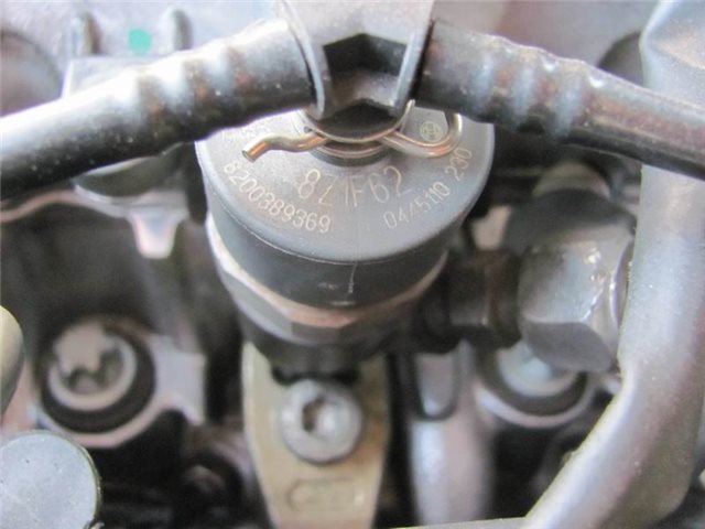

По форсункам - вроде бы тут несколько раз обсуждалось, попробую завтра сутра добраться до кодов на самих форсунках и вбить, пока что получаю то же сообщение что и у Entilza про "выключите зажигание на 40 секунд". Если не получится, как действовать - эвакуатор, СТО? Что еще может быть причиной блокировки двигателя?

Получилось восстановить связи ЭБУ с блоками (АБС, Топливный насос и т.д.). Теперь Двигатель крутит, иммобилайзер выключен, показывает и давление в рампе и температуру.
Но прописать коды форсунок не получается. Ошибка на уровне программирования. Как там все сбилось неизвестно, но стерто было все начисто. Если получиться по ошибке выложу сканы и подробности, но позже.
Пока вердикт такой:
повреждена память куда прописываются коды форсунок или только часть памяти (тут пока неясно).
Лечиться это заменой ЭБУ или ещё как я пока не знаю.

Entilza, как вы восстановили связь с блоков в ЭБУ? С иммобилайзером не разобрались? Похоже, у меня тоже из-за иммо не заводится. Я так понимаю CLIPом прописать код иммобилайзера как в рено не получится, т.к. это не относится к системе впрыска. Тут говорилось о том, что по коду можно ключ сделать, а вот как в Сузуки считать/прописать код ключа в иммобилайзер (и где этот код взять с ключа)? Какими приборами это делается?
По кодам форсунок - у меня прописались эти коды, но Николай pu12 подсказал что машина будет работать и с неправильными кодами. Это же подтвердил и электрик.
