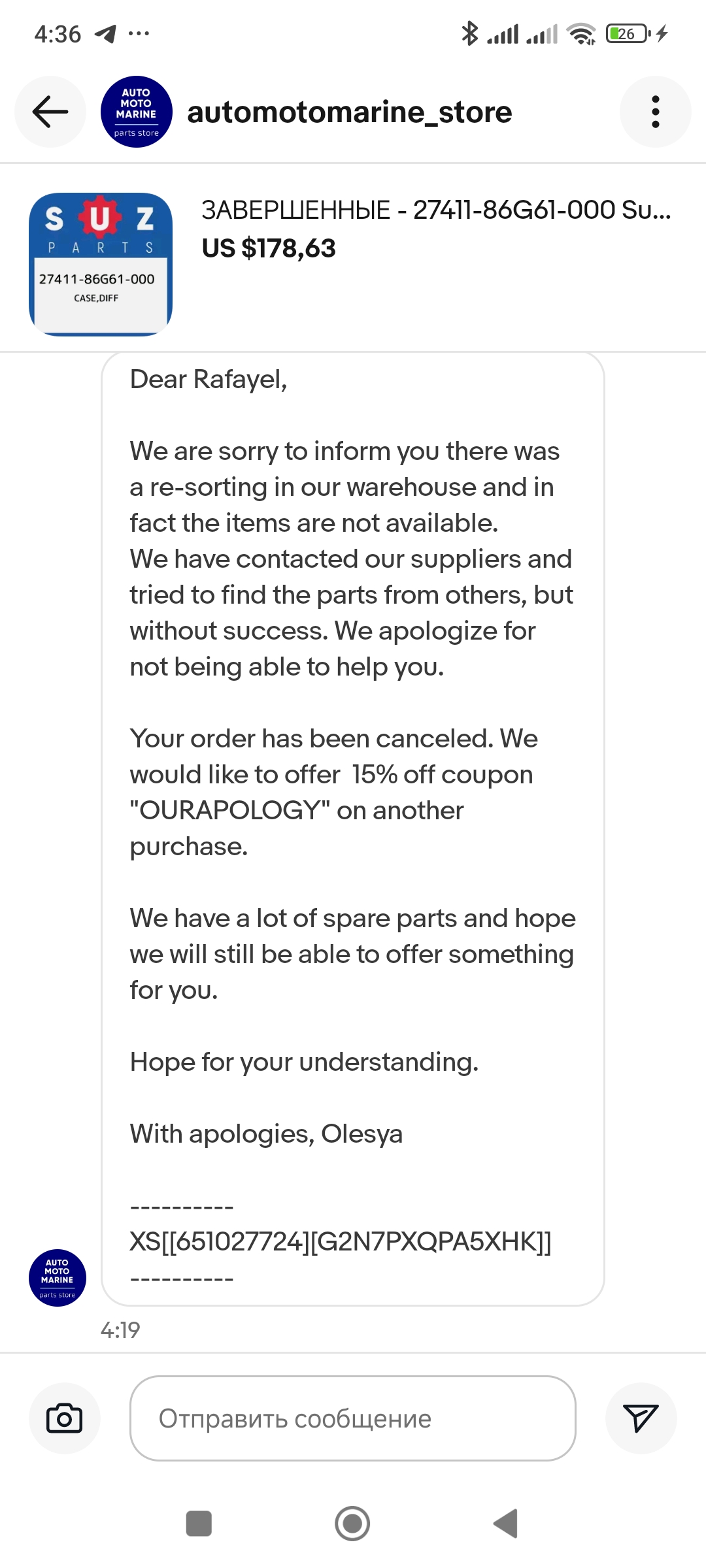

Здравствуйте. Есть у кого возможность заказать корпус дифа 27411-86G61? Я заказал на ebay, мне вернули деньги недели 3 спустя, а найти деталь на других сайтах не могу.
Возможность такая есть.Но тоже без гарантии, срок поставки 65 дней, может больше...По цене отвечу по телефону.
