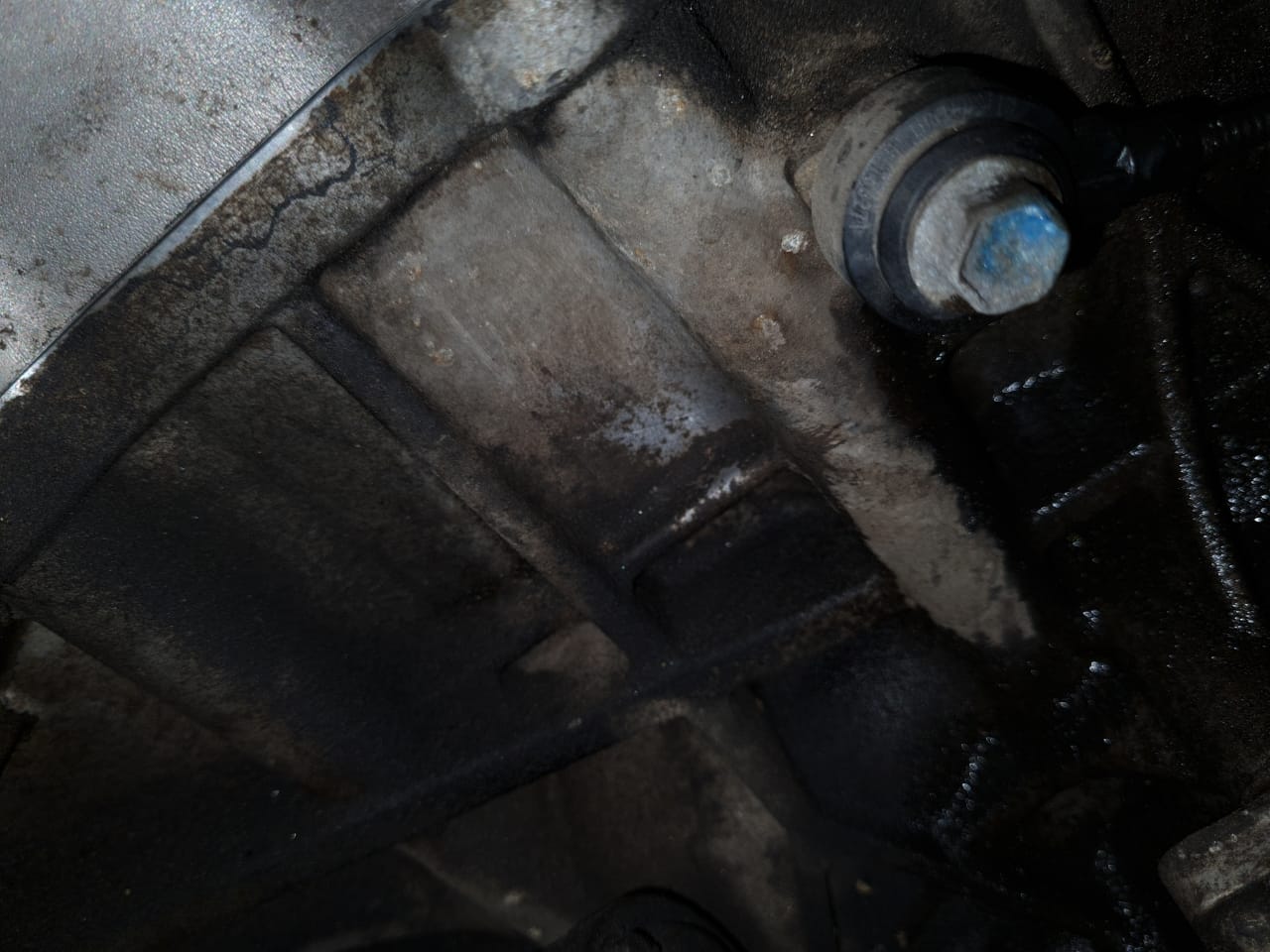

Доброй ночи. Столкнулся похоже с такой же проблемой. Автомобиль 2008 года, родной пробег в районе 115000 км.
Эксплуатирую машину с апреля 2011. Про проблему трещин в блоке цилиндров слышал, и вот , похоже очередь дошла и до меня. Резко перестала греть печка на холостых, идёт ледяной воздух, при движении же всё нормально. Температура двигателя тоже держится в норме, может потому что зима. Открыл капот, а антифриза в бачке ниже минимума, посмотрел масляный щуп и пробку маслозаливной горловины. Никаких посторонних суспензий, уровень масла в норме, белый дым не идёт. Долил примерно 250 мл. антифриза до нормы. На следующий день поехал с ребёнком в худ. школу, до которой всего 1,5 км. Когда завёл, печка грела нормально. По приезду открыл капот, та же картина, антифриз ушёл. К тому же в расширительном бачке заметил какую то непонятную взвесь белого цвета. Опять посмотрел щуп и пробку, никаких отложений. Может всё же это не трещина или уже пора писать в представительство. С одной стороны все симптомы, но щуп и пробка без отложений, да и дым вроде не белый. Подскажите, пожалуйста.

Трещина в большинстве случаев наружу.
У меня была под выпускным в районе1-2 цилиндров вроде.
Главное головку не перегреть

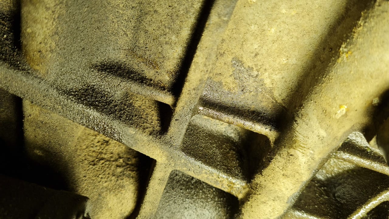

30.12 треснул блок со стороны впуска.
Написал Сузуки мотора пока жду ответа. После выходных буду что то решать. В Питере несколько дилеров, один отфутболил сразу, Автомир (10 лет и прочее). Даже на диагностику не стали записывать.
Буду пробовать по стопам "Oleg Pudovkin"
