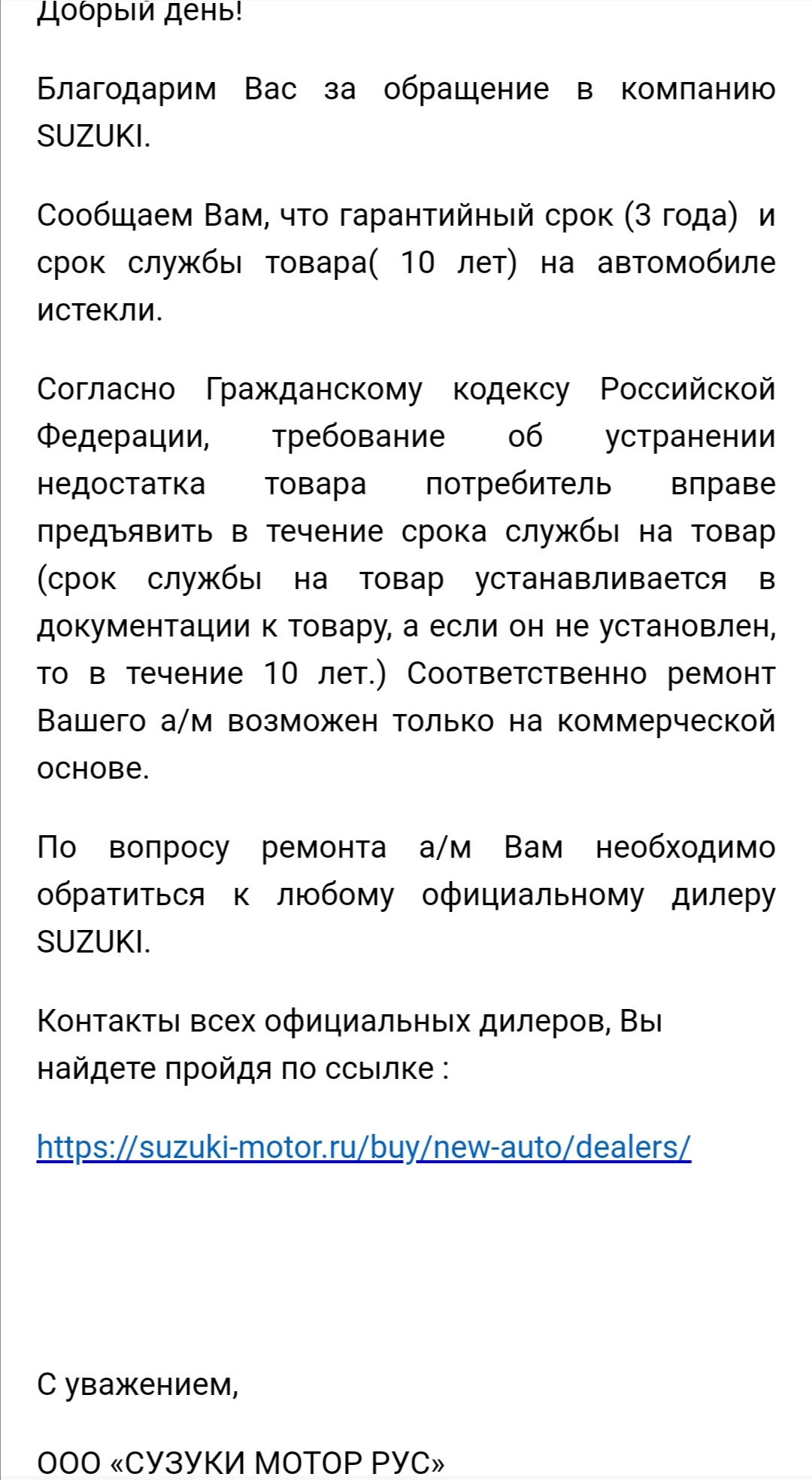

Комрады, всем привет! Я тоже приплыл(( в буквальном смысле, печка...холод...остановка...минус антифриз, отогнал в первый попавшийся сервис-трещина БЦ в двух местах на ребре и под ним, как и у всех между 2 и 3 цилиндром(( Но прикол в другом машина конец 2010 г, У кого-то было такое? и как бы 10 лет уже прошло, что делать посоветуйте пожалуйста, нужно оперативно, ибо уже двиг раскидали, нужно решить как дальше поступать, есть ли шансы на замену после 10 лет, и год выпуска не 2008 у меня, спасибо за ответы
посоветую написать письмо в представительство. при отказе вы уже ничего не теряете. может у вас блок первых выпусков. хотя это мало вепоятно
хотя если движек разобран то шансов считай нет. все так на диагностику ездили

а как влияет то что движок разобран?, понять откуда течет, сразу не было возможности, конечно разбирать начали... Звонил в Краснодар на юг авто, говорит приезжай, я вот теперь думаю, есть ли шансы?, двиг подраскидали, типа варить отдать, а я потом когда начитался, что это все бестолку, сказал стоп, никаких варить, и так же попал на 50 к за разбор и сбор движка, потом посмотрел цены на контрактники 250+- и офигел, что теперь делать не знаю, блин полюбил эту машину и такое теперь попадалово(
прекрасно понимаю. недавно бошку менял. тоже трещина. так она вообще пустая поставляется. дешевле 85 не нашел. а головы сузуки и не меняла по гарантии. набор сделай сам называется
и трещина тоже к выпуску примерно в той же области

еще раз повторюсь, кто сталкивался, есть ли шанс после 10 лет, машине 10,5 г, мне сейчас либо собирать движок и ехать в Краснодар на абум, уже 50 потратив, или заказывать новый блок и что там еще надо хз?
только тут все с 08 годом. так что решать вам самому надо.

Перед самым началом операции треснул блок цилиндров. Дилер уже оформлял заказ на замену по гарантии, но после спец. операции уже никто по гарантии ничего делать не стал. Подскажите, пожалуйста, что лучше на данный момент сделать? Продать на запчасти? Искать деталь (но где и кто займется заменой)? Искать бу мотор?
Печально. Я бы делал двс, нет смысла продавать сейчас. Ничего хорошего за вменяемые деньги не купить
Добрый день! Что решили в итоге?
Добрый день. А что, получается гарантия распространялась даже на машины старше 10 лет? Какая ситуация на данный момент, кто-нибудь знает? Машине уже будет 14 лет (с 2008 года)
