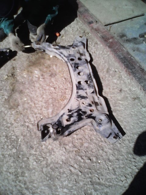

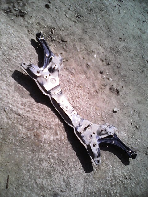

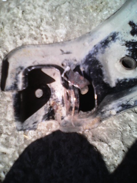

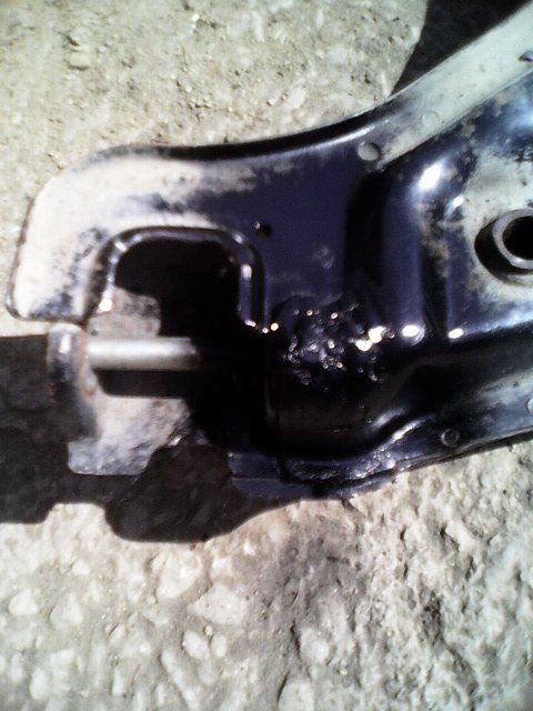

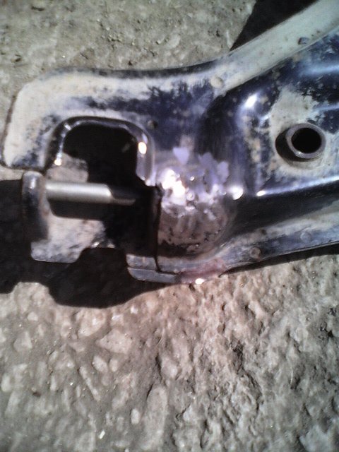

а я поменял сегодня рычаги... :) ну не то что бы пипец, но занимались с 11:00 до 16:30... открутилось все неплохо, кроме переднего сайлентблока правого рычага :) там как в плохой сказке сорвали болт, но когда сняли рычаг то увидели, что и гайку тоже со сварки свернули
технология следующая сняли все нахрен вместе с подрамником вырезали окно, достали гайку и заварили обратно...
фото вот
