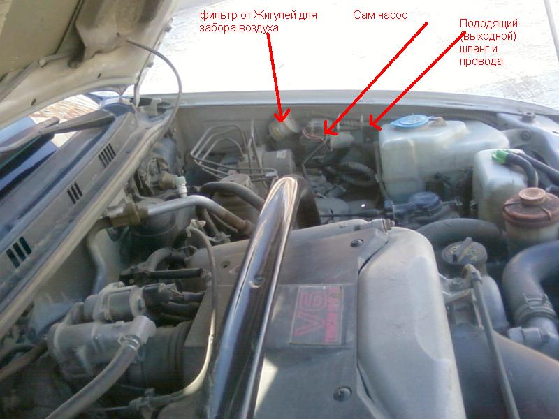

Доброго времени суток! Если не трудно выложи фотки, Сегодня собираюсь переставлять насос под капот, правда пока не определился как и к чему закреплять шланг и удлиненные провода. Было бы интересно посмотреть твой вариант. Заранее спасибо!

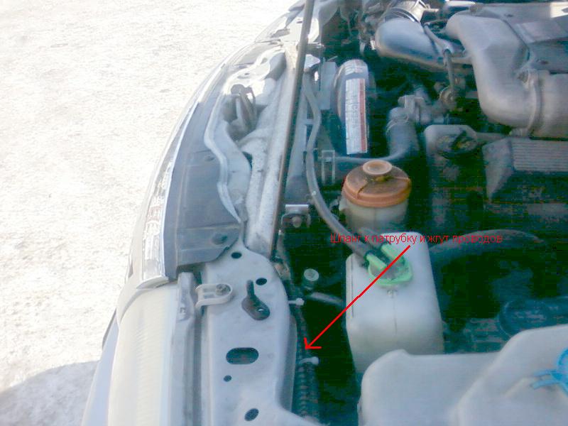

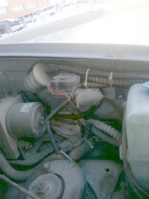

К снятому насосу подходили два шланга - забор воздуха сверху (сначала из крыла, потом из воздушного фильтра двигателя) и шланг, подающий давление на передний редуктор. После снятия насоса я их просто замкнул , а на патрубок забора воздуха, поднимающийся к радиатору сверху справа одел шланг от насоса. Ну и провода пришлось удлинить и провести к насосу чтобы не заморачиваться разворачиванием жгутов. Воздушный шланг - любой, подходящий по диаметру. Только надо его обжать хомутами. Я не обжал, наделось довольно плотно, думал, будет все нормально, но насос иногда подрабатывает, видимо, все таки не совсем герметично.

Посмотреть вложение 94375 Посмотреть вложение 94376 Посмотреть вложение 94377
Спасибо за фотки!!! Сделал практически так же, компоновка немного другая), Сегодня проверял по бездорожью, все работает, только иногда проскакивает какой-то хруст, сижу думаю что бы это было ( шрусы или что еще)
