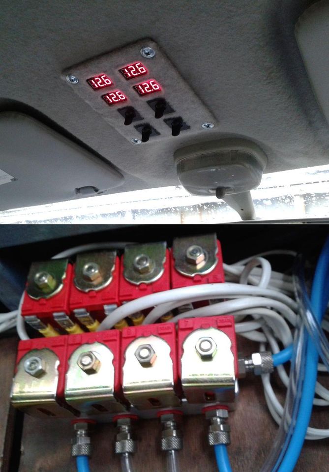

Сделал управление подвеской с водительского, наконец-то пришел блок клапанов.
Вольтметры потом будут показывать высоту подвески, пока показывают просто вольтаж в бортовой сети.

g r e e n
2,742
655
Да ладно, чо там крутого? Не смог придумать как закрепить панельку по другому :(

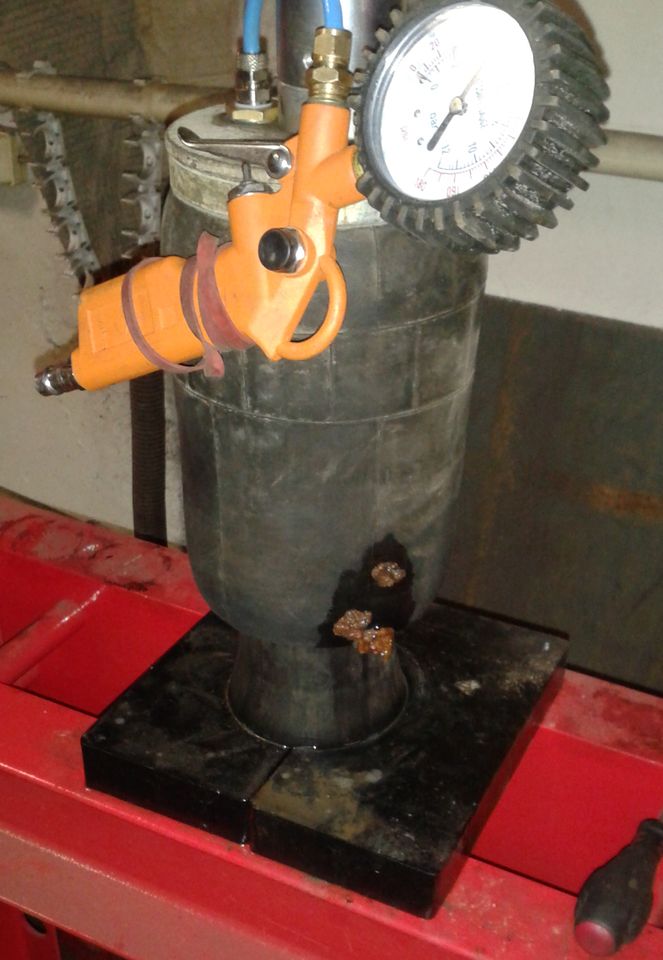

g r e e n
2,742
655
К вопросу о прочности подушек. Сегодня нечаянно проверил :)
Три дырки, три шнурка, держат нормально.
