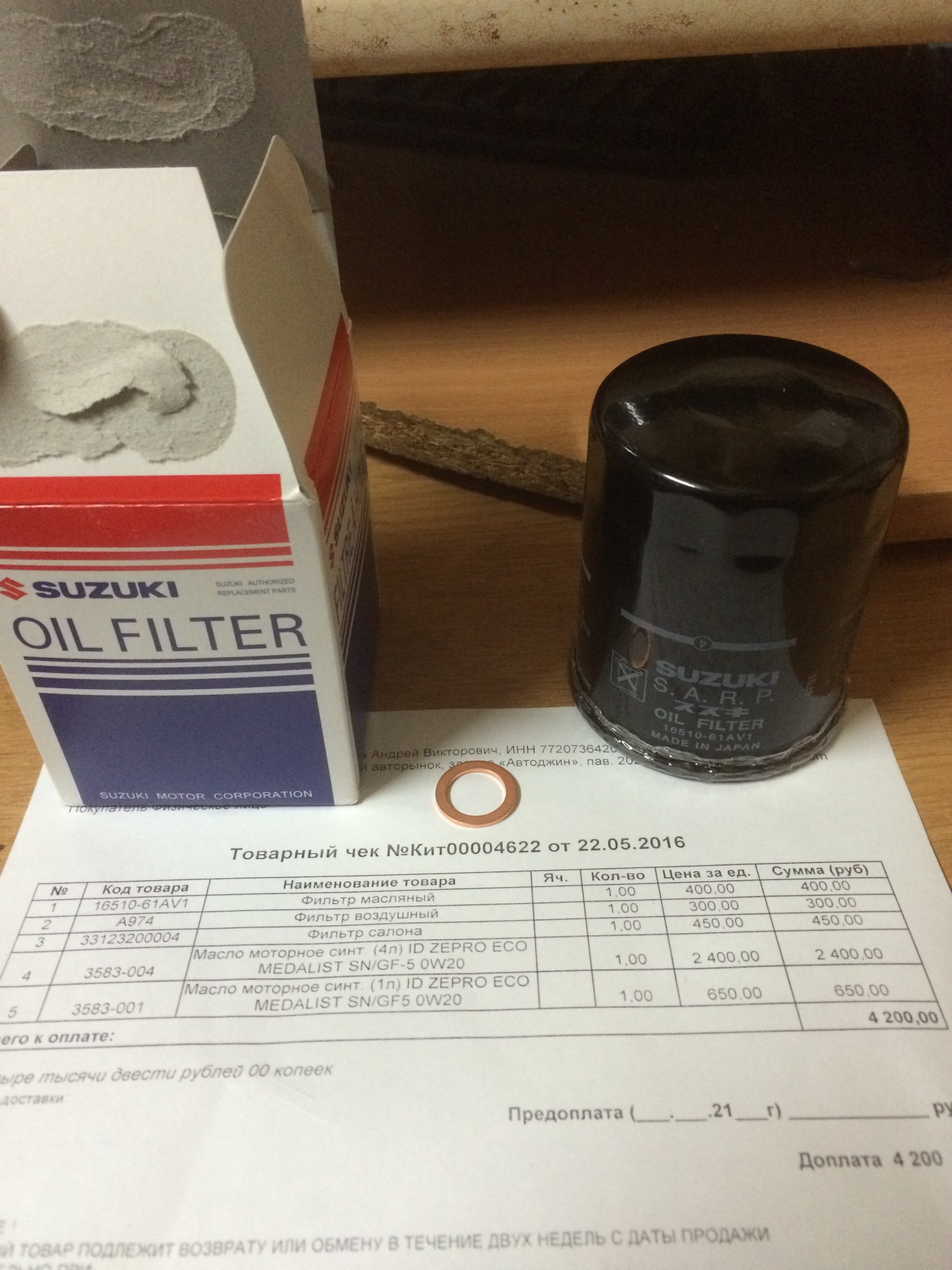

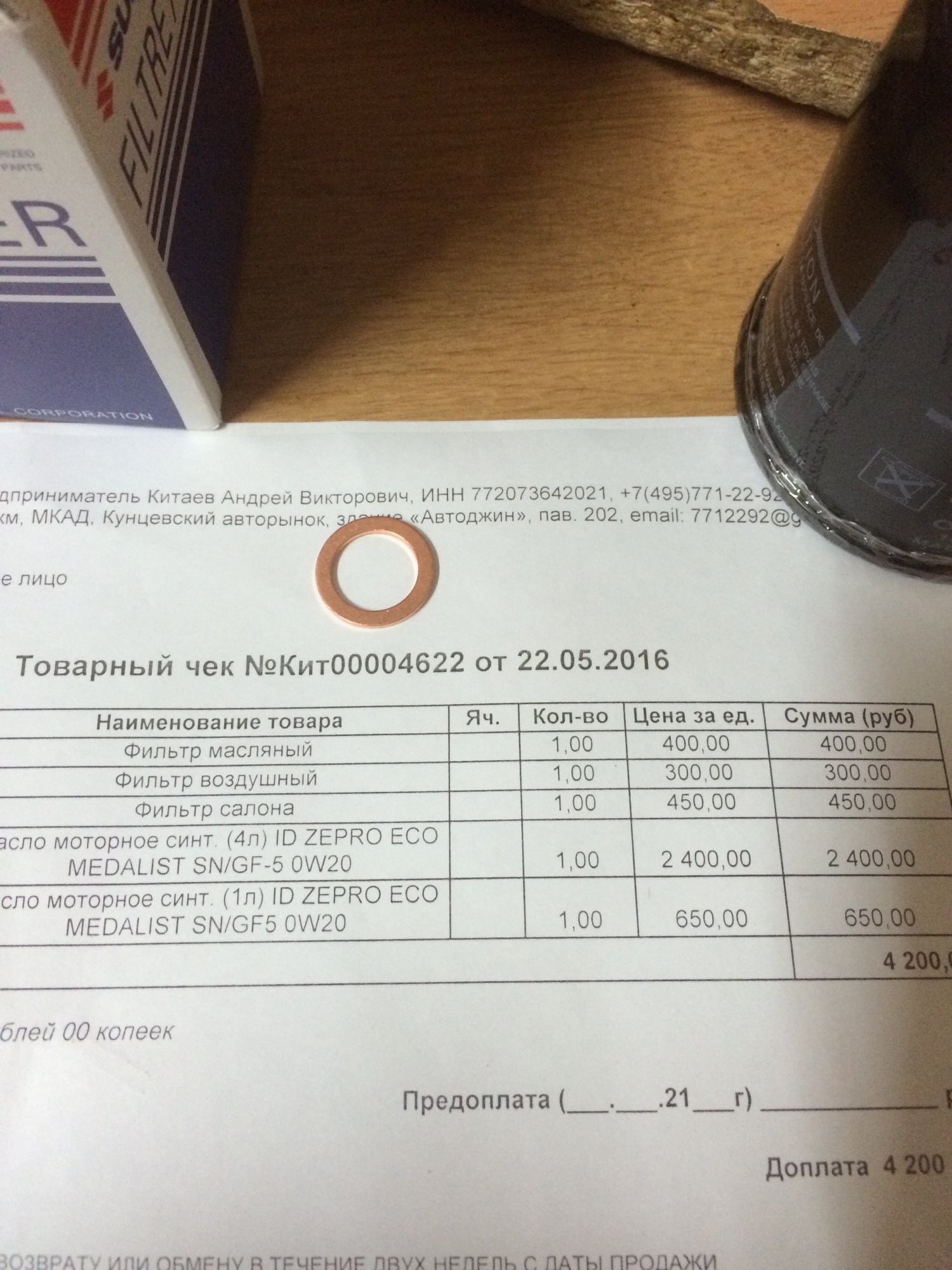

Не в тему конечно но может скажет кто для чего в коробочке из под масляного фильтра медная шайба???
[DOUBLEPOST=1463949481,1463949299][/DOUBLEPOST]Предполагаю,что это сменная уплотнительная шайба на сливную пробку поддона. Хотя такого с масляными фильтрами в комплекте никогда не видел. Какая фирма фильтра ?

Я ее отдельно покупал за 50руб., хоть и фильтр оригинал, но ее там нет в комплекте

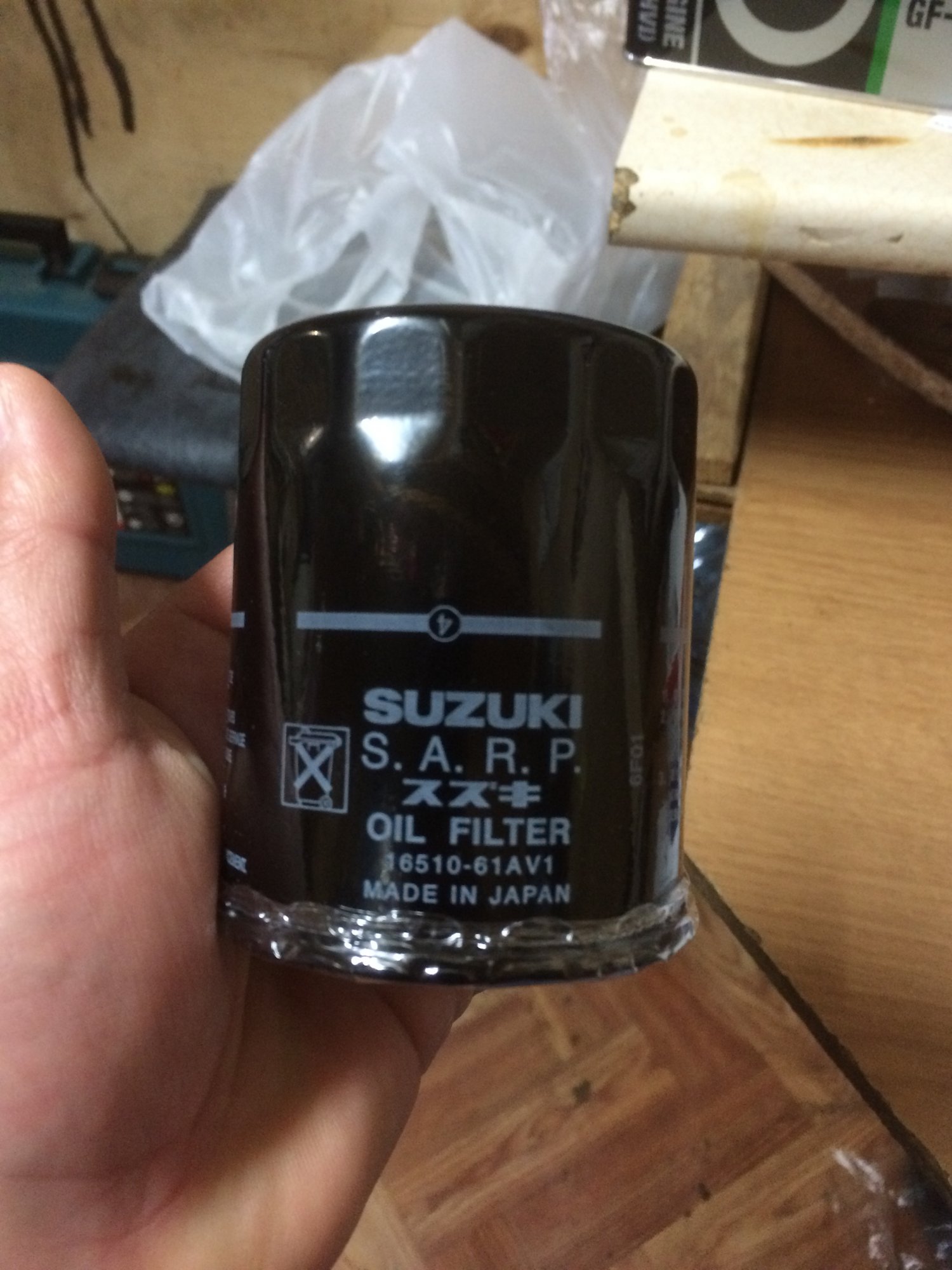

image.jpeg image.jpeg Вот что купил
Код фильтра

это, действительно, шайба на пробку поддона, меняется при замене масла
Спасибо за ответ. И последний вопрос не скажете сколько масла надо в мотор лить? В магазине продали 4 литра и 1 литр.

MANN W6101 - Фильтр масляный
Производитель: MANN
Артикул: W6101
Наименование: Фильтр масляный
Описание поставщика: Фильтр масляный сменный MANN
Характеристики:
Вес [кг] 0.29
Высота [мм] 90
Размер резьбы 3/4-16 UNF
Внешний диаметр [мм] 66
Дополнительный артикул / Доп. информация 2 с возвратным клапаном
Внутренний диаметр 1(мм) 54
Внутренний диаметр 2 (мм) 62
Давление открытия обгонного клапана [бар] 1
Номер рекомендуемого специального инструмента LS 6/1
Уже несколько лет на 2,4 L ставлю такой фильтр. Стоимость 278 р. на АВТОДОКЕ сегодня. Считаю, что он лучше дорогого оригинала.
