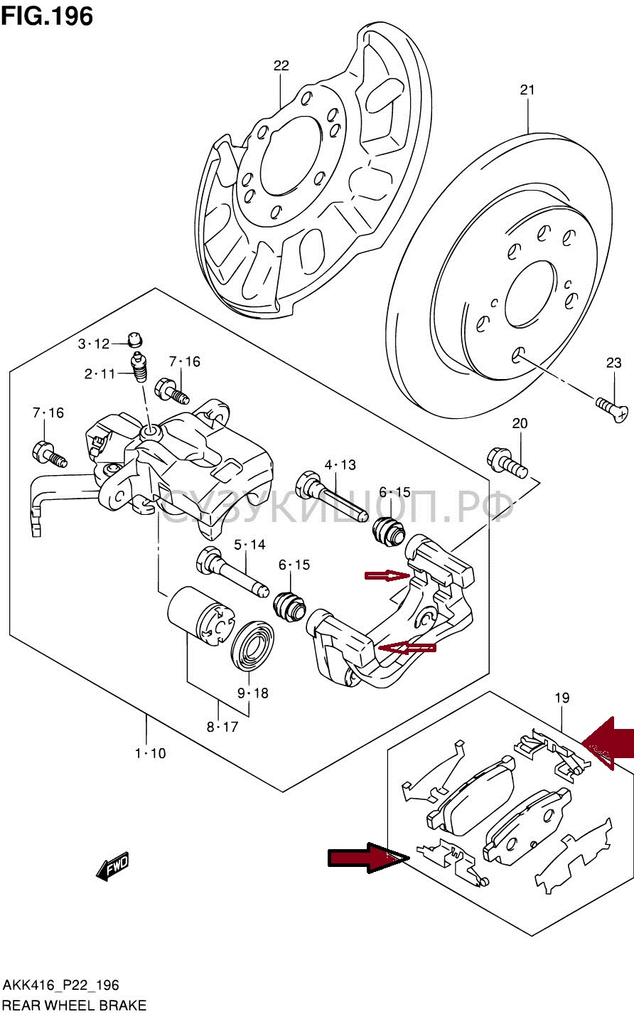

Такое же было, еле успел, а то задним тормозным дискам пришел бы конец. Перекашивает колодки задние! - неудачная конструкция, супорта стоят строго вверху и собирается грязь. А звук шел даже не определить спереди или сзади.
Срочно разобрать , осмотреть колодки тормозные, почистить медные направляющие, а пальцы у меня двигались прекрасно

Колодки перекашивает из-за неправильной установки . Даже с завода! !! На поршне есть паз, на колодке штифт, всё должно совпадать. Иначе перекос и не равномерный износ. При снятых колодках не нажимать педаль тормоза, не пользоваться ручником , иначе проворачивается поршень и не совпадает штифт-паз. И ещё -он какой медной направляющей речь ?
ЮрийБорисович
6 Декабрь 2014
Королев-Дмитров Московская обл.
Suzuki SX4 New МКПП AllGrip
есть две медных или латунных пластинки, я их снимал и чистил и места куда они ставятся в супорт тоже чистил. И делаю теперь это раз в год[DOUBLEPOST=1557399317,1557399197][/DOUBLEPOST]Сильно интересует вот что
https://suzuki-club.ru/threads/72429/page-23#post-1345904[DOUBLEPOST=1557399674][/DOUBLEPOST]Стрелками указал, что чистил
Димыч 72
10 Март 2015
1,270
890
UA Харьковская обл.
Пластинки не медные и не латунные. Они стальные. Это противоскрипные пластины . Они кажутся таковыми из-за медьсодержащей пасты и при первом снятии действительно похожи на медные.[DOUBLEPOST=1557413699,1557412424][/DOUBLEPOST]Эксплуатация и ремонт своими руками , страница 10, пост 285 ,

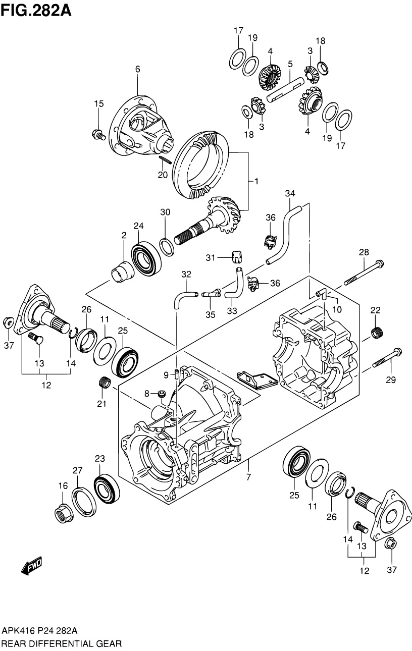

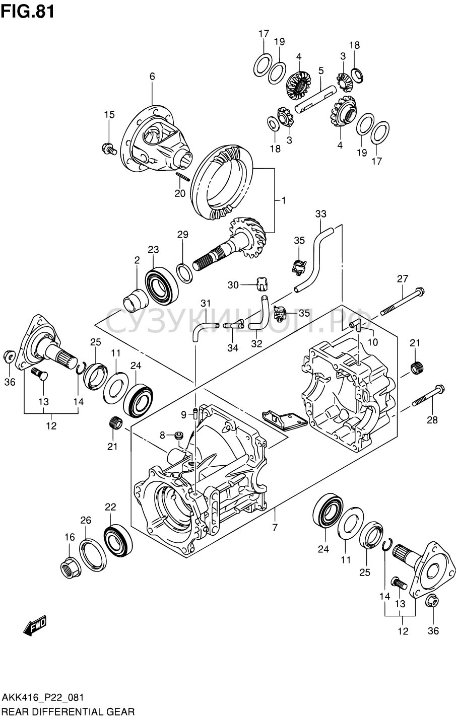

Кто подскажет? Пожалуйста!
Потек сальник заднего дифференциала
На картинке позиция 25
похоже на каталожный номер 09283-35057 размер 32х52х9 я прав или нет?
ссылка на SX4 http://сузукишоп.рф/index.php?cat=884
(у новой витары тот же каталожный !!!, но размер 35х52х14)
ссылка на Vitara https://www.suzukilife.ru/catalog/vitara-2015/apk416/apk416/transmission/282a
И нужно ли приобретать кольцо стопорное шруса поз.14 кат номер 09381-22015
и значит стопорные кольца разные?
первое изображение это SX4 второе Vitara
Димыч 72
10 Март 2015
1,270
890
UA Харьковская обл.
Смотрите, что получается. Сравнив обе спецификации, становится ясно что в обеих картера используется одна и та же полуось 61МО (это код Ньюхи, один и тот же подшипник размерностью 35 на 62. Следовательно, толщина нашей полуоси неизменна -35 мм.Значит и сальник должен быть по внутреннему диаметру 35 мм. А вот толщину сальника на Витаре увеличили на 6мм . Видать, из за частых течей и жалоб на него. Я не удивлюсь, если сальник толщиной в 9мм снят с производства и базовым является Витаровский толщиной 14 мм. Значит литьё картеровин позволяет такую установку уширенного сальника . Вполне вероятно, что сальник имеет двойную внутреннюю кромку . Потому он сохранил базовый номер , хоть и отличается слегка по размеру. В подаче информация скорее опечатка. Вал 35 мм вы никогда не запихнете в 32 сальник не порвав его. Тем более, что дальше стоит подшипник с посадкой под опять же под 35 диаметр. Стопорное кольцо РЕКОМЕНДУЕТСЯ менять при каждом снятии полуоси. Не ищите проблем (с кольцом) там, где можно их избежать .Подитожу : ваш сальник 35 мм на 52 мм и толщиной в 14 мм.
