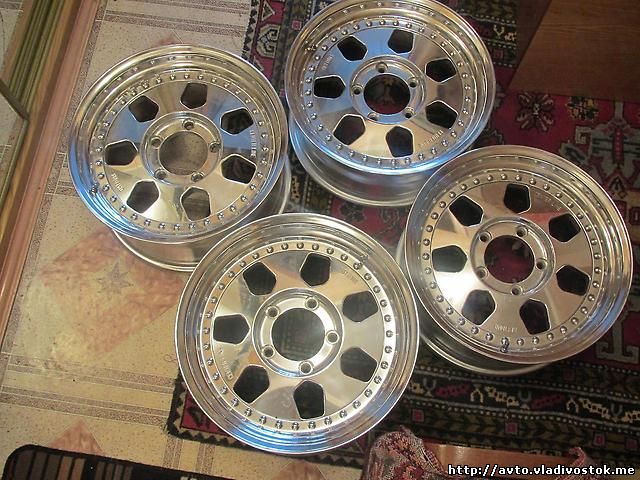

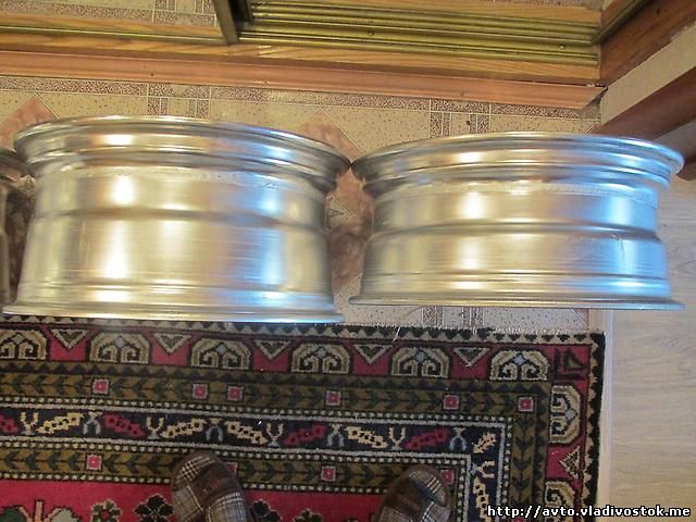

Добрый день, в общем есть такие диски:
R17 сверловка 139,70*5
2 диска: 7J off (вынос) +11;
2 диска: 8J off (вынос) +23
Подскажите встанут ли без переделок или надо будет проставки лепить? =) Соответственно какая нужна будет резина, если всё ок. Джим 07 год, land venture. В говна пока не лазиет чисто для передвижения по городу желаю. Кто что скажет? Заранее благодарен.
Bihop
27 Март 2011
Suzuki Jimny 2007
Ответ: Стандартный Jimny - диски и резина
а ЦО то у них какое?
ЦО - 11 см
ширина:
2 диска: 7J - 20 см, off (вынос) +11;
2 диска: 8J - 23 см, off (вынос) +23, расстояние от посадочного места до внешнего обода - 10 см.

Ширина больше штатной, вылет в плюс... Скорее всего, задевать будут.
Не скорее, а точно. Ширина 7 и вылет 0 - и до рулевой тяги остается 2-3 миллиметра.
Проставки надо сантиметр-полтора и с ними 7" диски вперед и 8" назад.
А диски красявые ок!!
