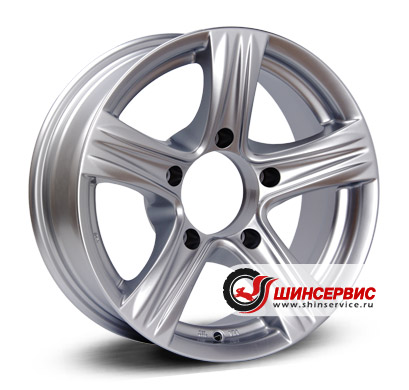

Продолжаю не простой выбор дисков, ибо мало очень, и в основном на мой вкус по дизайну просто убоги...., а хочется совместить полезное с приятным для глаз....и так нарыл кроме К&К Байконур (которые кстати не могу найти в цвете Алмаз Мэт), нарыл вот это.....Литой диск Nitro Y7330, http://www.shinservice.ru/disk_catalog/model/nitro/Y7330/672112/

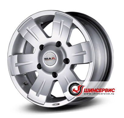

И вот это....Литой диск MAK Mohave http://www.shinservice.ru/disk_catalog/model/mak/Mohave/676774/

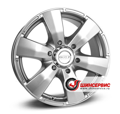

А так же в 16" радиусе, вот это Литой диск Dotz Luxor, http://www.shinservice.ru/disk_catalog/model/dotz/Luxor/661644/
Есть в 16" размере и MAK Mohave, но у него ЦО 108,1....я так понимаю не встанет....???

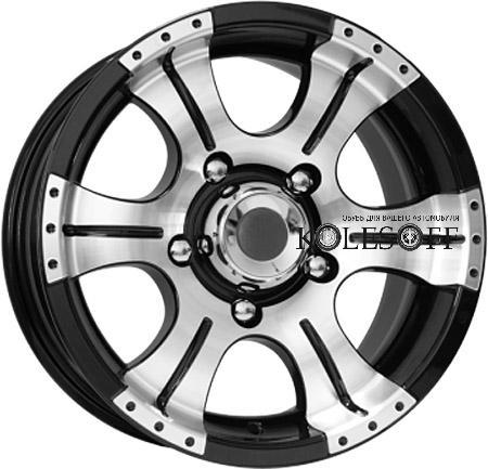

И вот этот еще посмотрите пожалуйста http://www.24kolesoff.ru/disc626785.....только смущает диаметр центрального отверстия....109,5. а еще больше смущает что на фирменном сайте К&К с таким ЦО вообще этих дисков нет, есть только с ЦО 107,6 которые как я понимаю на Джимика не лезут, с ЦО 110,1 которые лезут....., а тут повторюсь 109,5....может опечатка...?

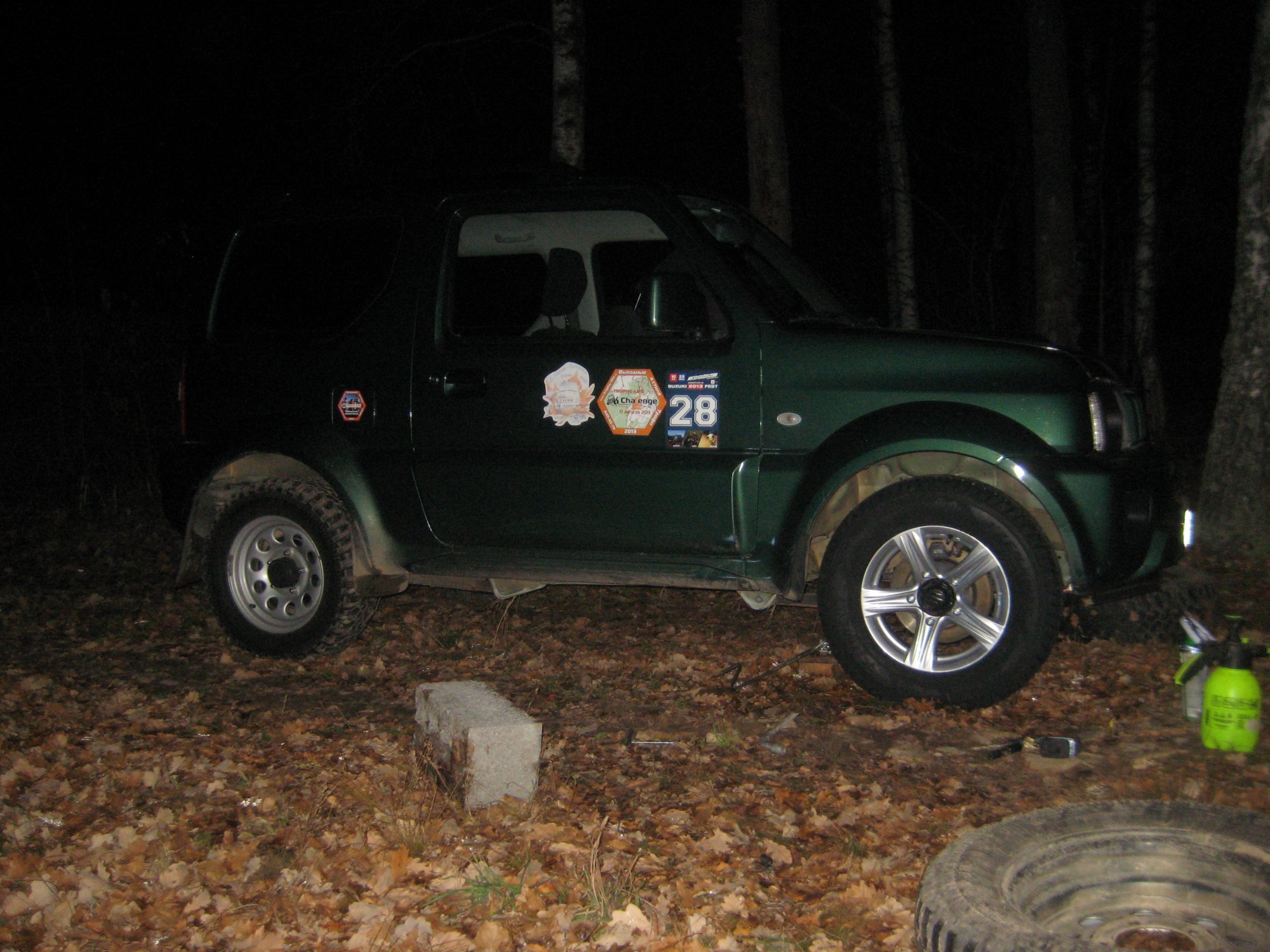

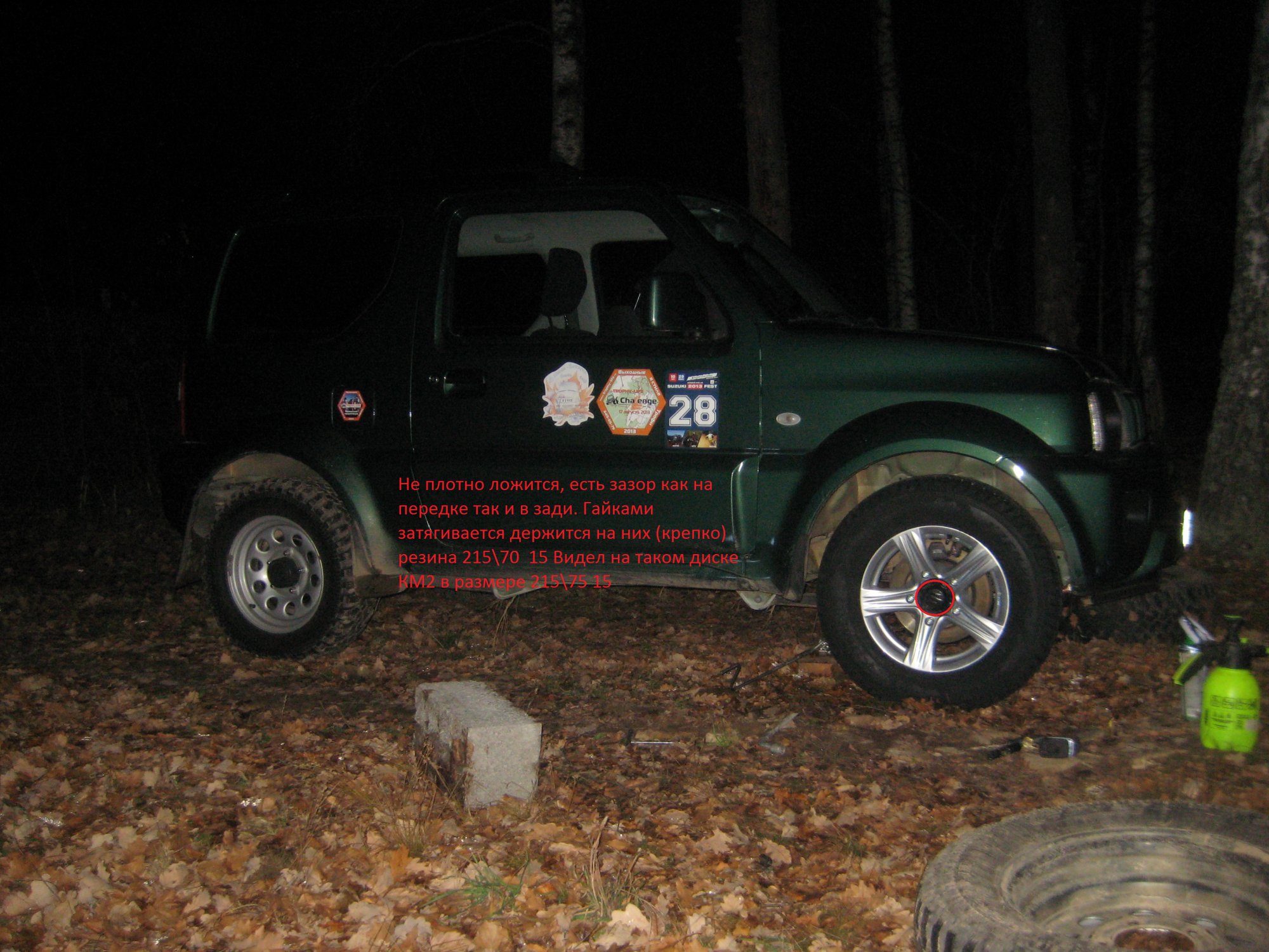

Извините Сергей, а не подскажите, у Вас нитро такие же как и в теме про викомы 106?, а то там про них писали:
андрей_самара сказал(а):
Ну и как эти Nitro?
Ещё...
Да ни как. Померяли они конструктивно не подходят,если бы купил,пришлось бы растачивать Ц.О. Кстати Викомы на грязевой и к ним нет претензий.

Nitro Y7330 брал тут http://www.shinservice.ru/disk_catalog/Suzuki/Suzuki_Jimny_*_*/#color=3 Насчет разницы не знаю, заехал туда прикинул, подошли, взял:) Отверстие немного больше стандартного на Джимку. Как выяснилось выше мне повезло т.к. не ставил прокладочные кольца и все притянулось нормально.
