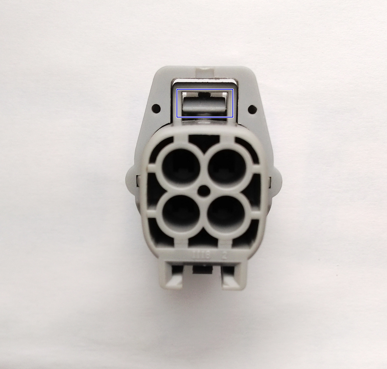

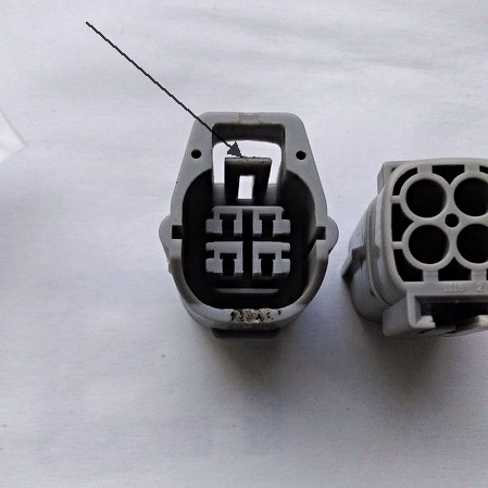

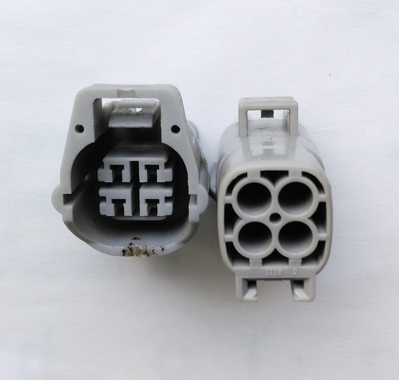

Если это тот разъем,то вот защелка,язычок в центре
Да, этот.
Нажимал на него, тянул. Пока не получилось.
Спасибо. Теперь хоть наверняка буду знать, что давить надо там.[DOUBLEPOST=1480602379,1480602221][/DOUBLEPOST]

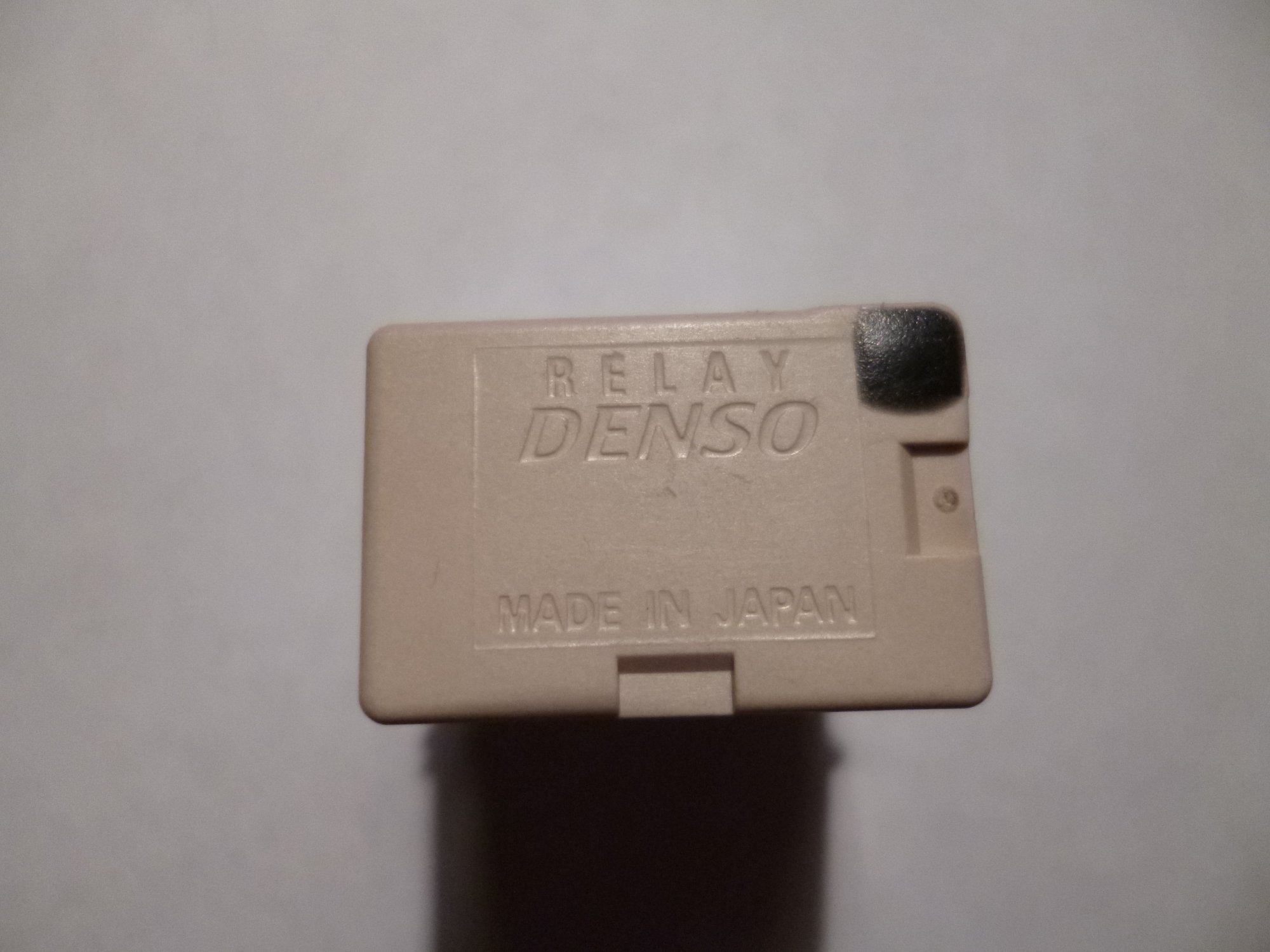

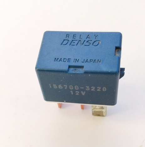

Какое реле взяли?
Я за столько же прикупил б/у вот такое:

Реле еще не покупал,но видел тойотовское черное, такое же как наше и по размерам и по расположению контактов, вот оно и стоит 6 S.

Получил с Али нужный разъем.
Крутил-вертел, случайно защелкнул маму с папой и теперь не могу найти как его назад разъединить...
Пробовал отверточкой, нажимал в щели, отверстия - пока никак, сломать боюсь. :dntknw:
такая же история и у меня была. Видимо китайские разъемы не очень качественные. Язычок защелкнулся и при нажатии пальцем не расцеплялся. Отверткой посмелее ковырнул - и разъединил разъем.[DOUBLEPOST=1480616698,1480616591][/DOUBLEPOST]

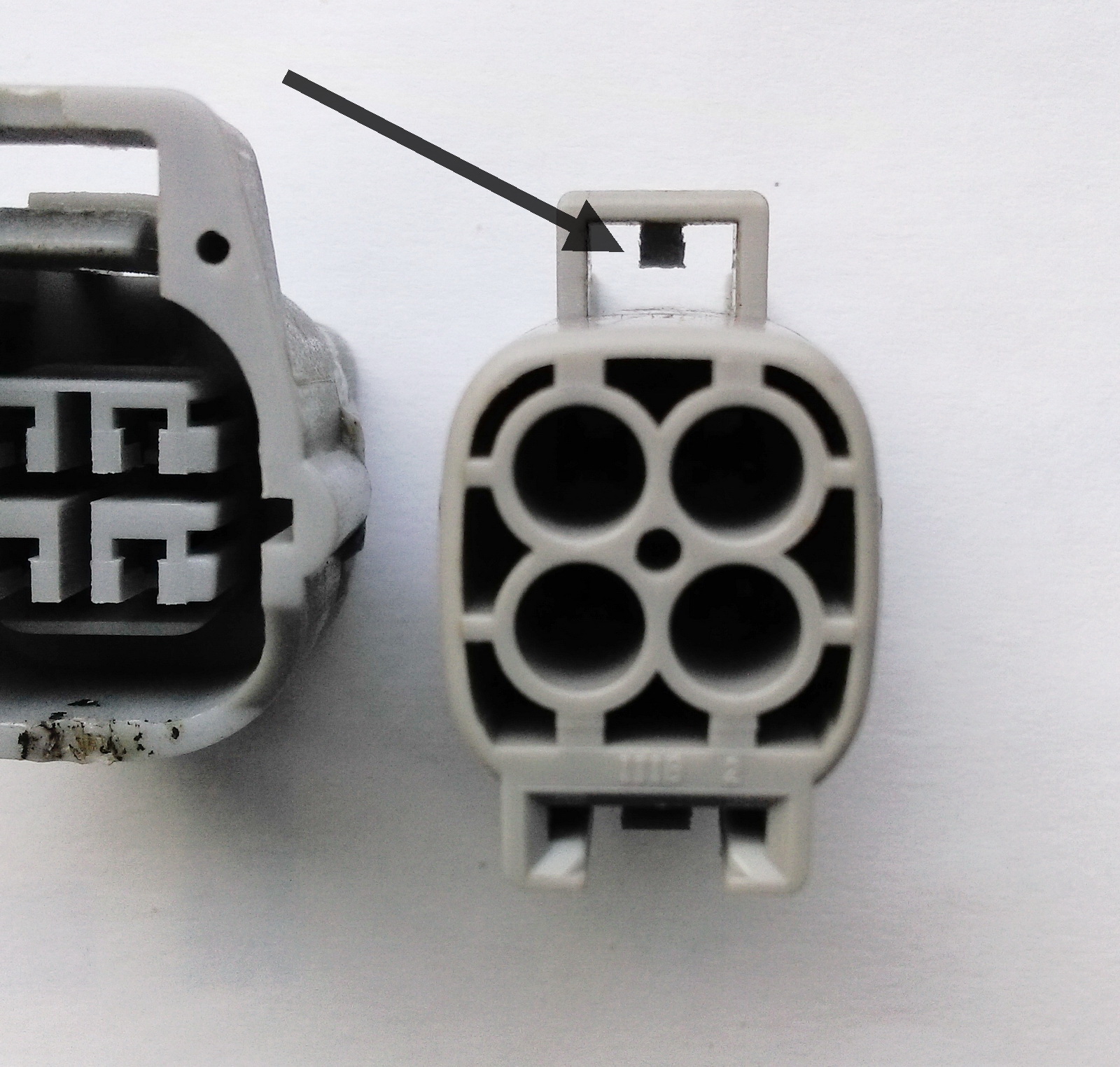

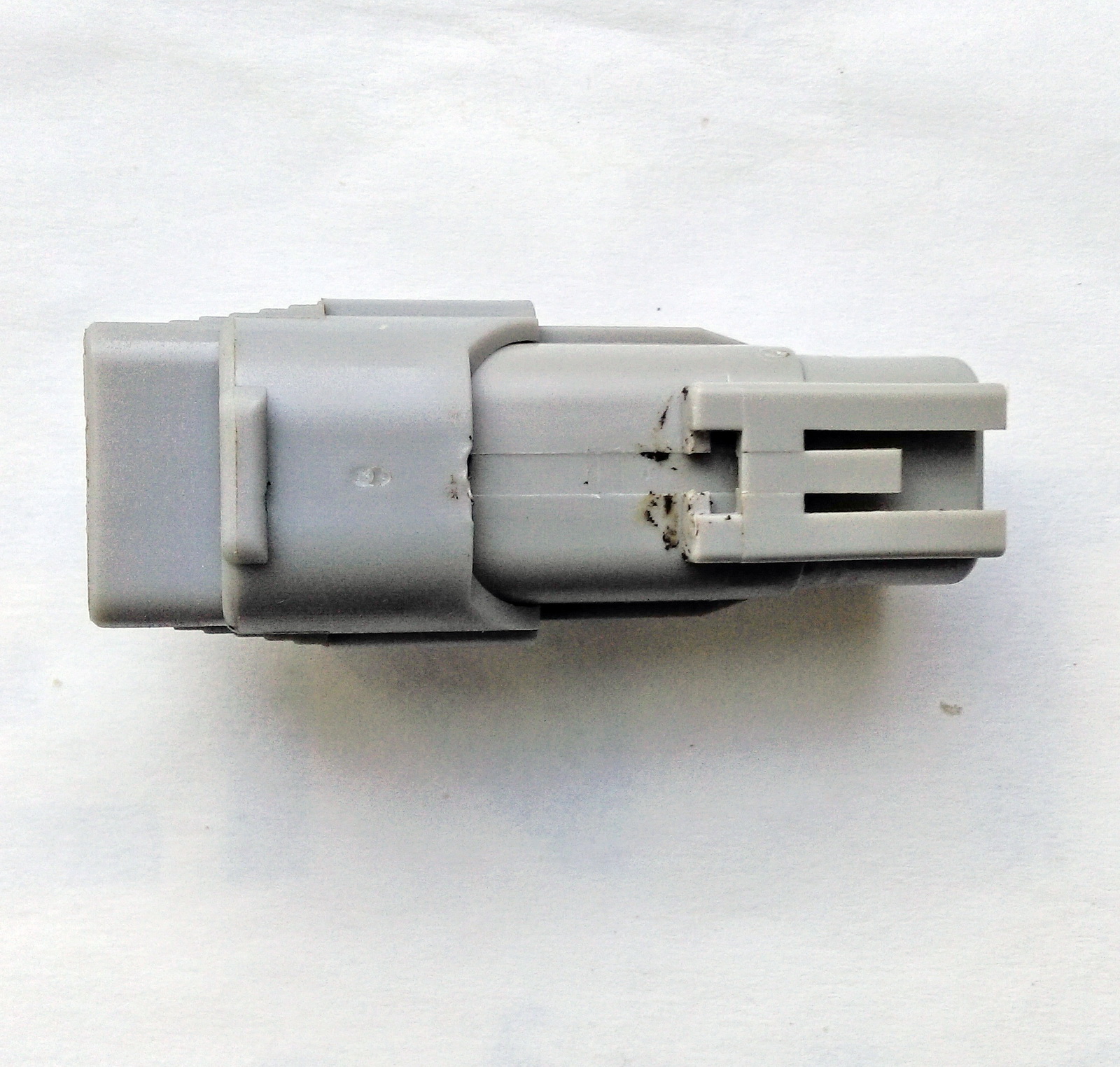

С помощью коллективного разума таки отсоединил разъем.
Дело не в качестве. Сделан он достаточно добротно и входит в пазы четко - не туго и не свободно.
Просто пласт.штырек, который при соединении входит в паз язычка и защелкивается там, длинноват (фото 1) и при прижатии язычка (фото 2), он не освобождается полностью из паза:
Поэтому, при нажатии на язычок одной отверткой (типа часовой) пришлось еще дополнительно снизу разъема более широкой отверткой методом рычага поддевать разъем, чтобы штырек освободился из паза язычка:
Все, процедуру повторил несколько раз. Думаю, есть смысл изначально чуть сточить (обрезать) штырек перед сборкой, чтобы впоследствии не было геморроя с открыванием разъема.
Возможно данная инструкция поможет тем, кто использует подобный разъем при самостоятельном подключении туманок.

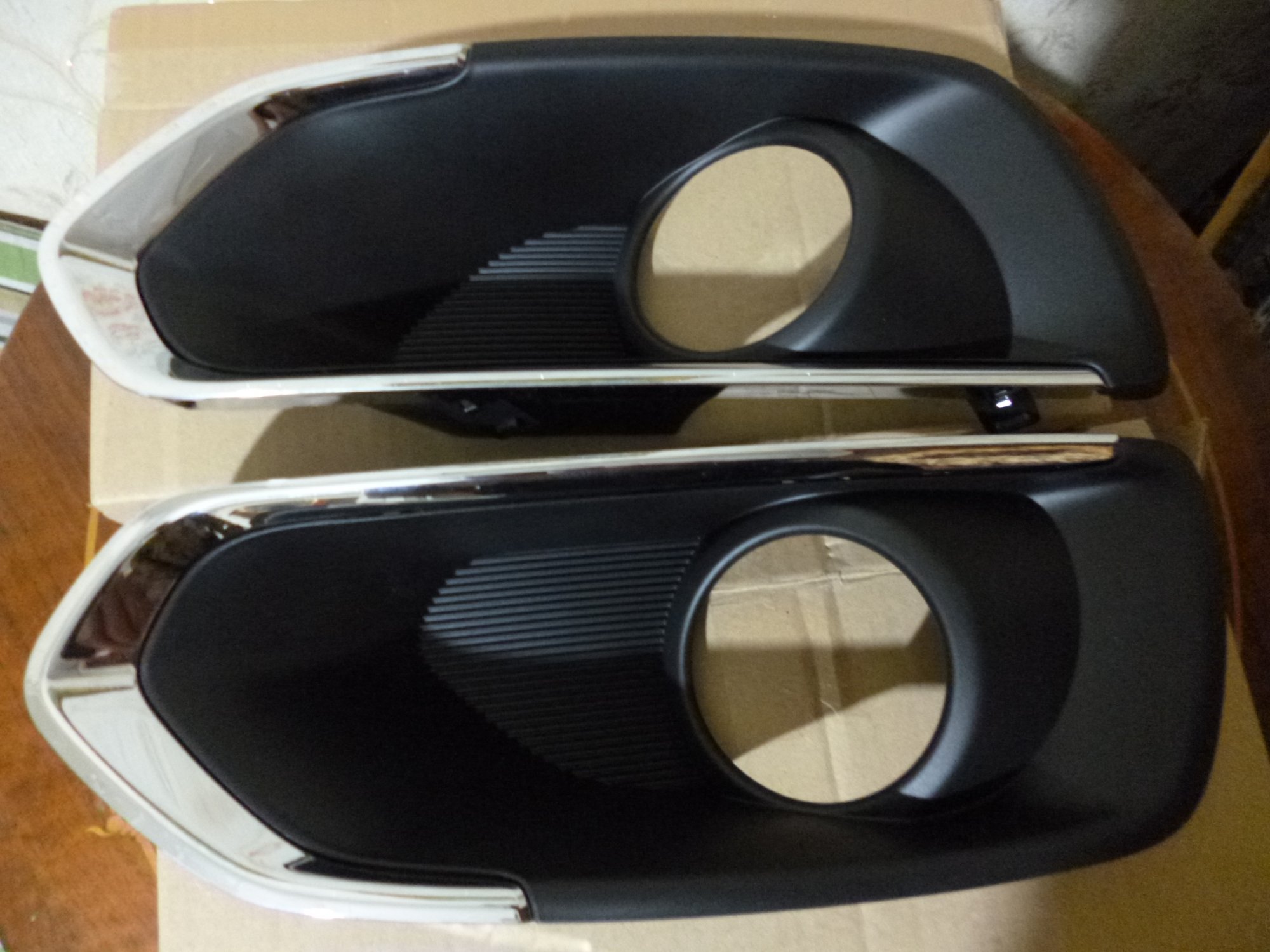

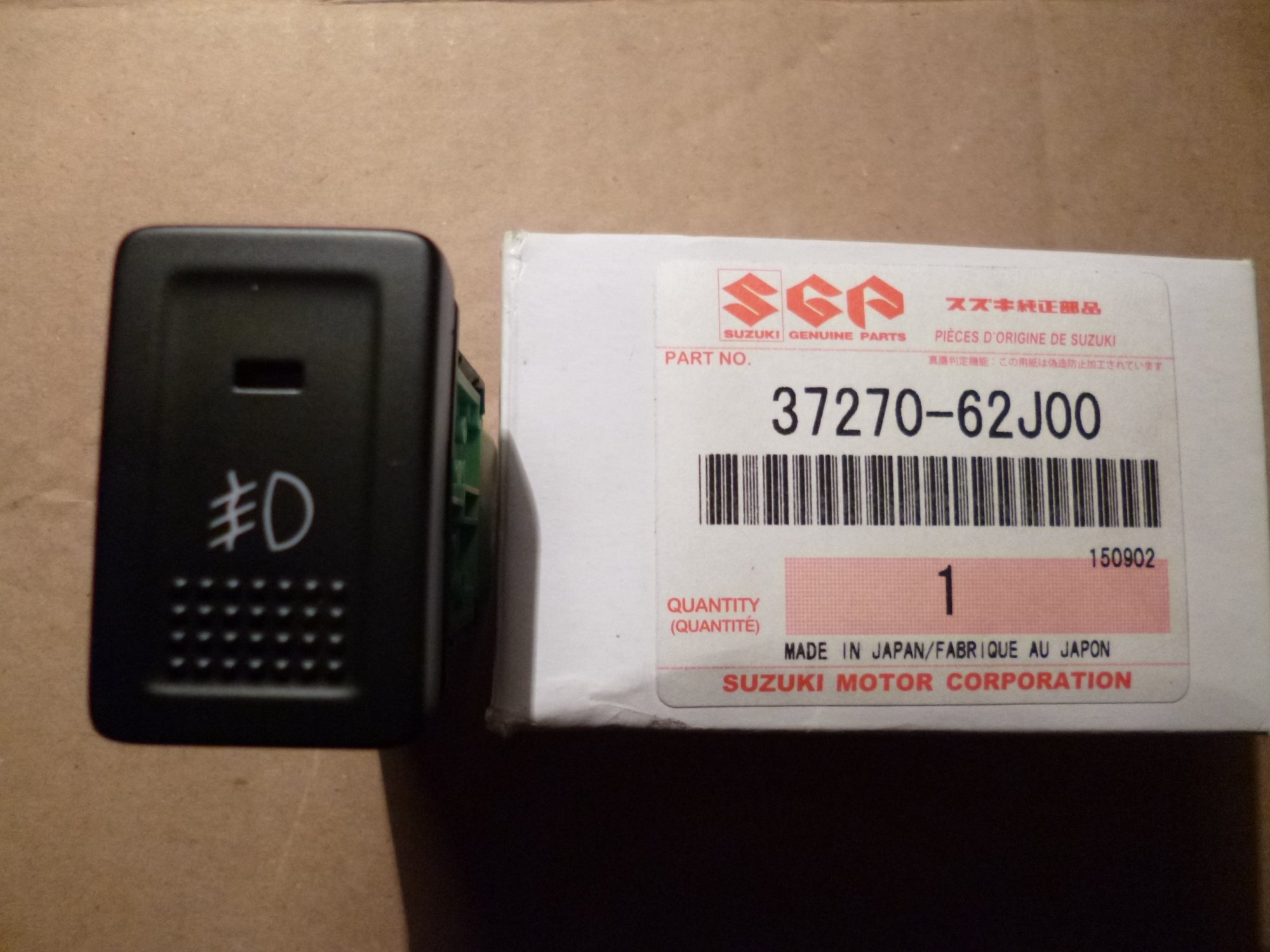

Ну вот и я сегодня получил накладки и кнопку.[DOUBLEPOST=1480692327,1480692008][/DOUBLEPOST]

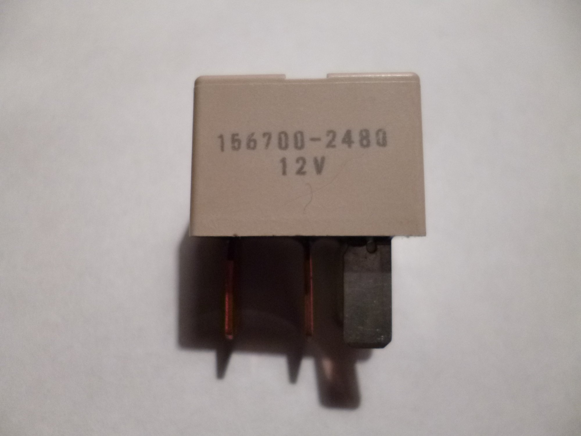

Нет,туманки я взял, смотри выше на предыдущей странице.[DOUBLEPOST=1480769508,1480697540][/DOUBLEPOST]Сегодня приобрел себе такое реле оригинал б/у обошлось в 6S.Проверил работает.Я так думаю оно на 20 А.Такое же реле бежевого цвета одно стоит в блоке предохранителей,а остальные все синие.Интересно все они одинаковые или нет.Ведь ампераж на них не написан.Судя по крышке блока не совсем все понятно какие от куда.

Можно конечно и так проверить.Я взял с собой тестер.Проверил сопротивление - 167 ом.Вытащил из блока реле,сопротивление было такое же.Включил зажигание без реле,которое вытащил.На борт.комп.загорелось "отключен режим авто полного привода". Поставил на это место купленное реле и опять включил зажигание.Было все в порядке и поехал домой. Дома переставил реле местами,свое на место, купленное на пустое место.Поставил кнопку в панель,включил габариты, на кнопке зажглась подсветка,затем нажал на кнопку, она загорелась зеленым цветом. Вот так я проверил свое реле.

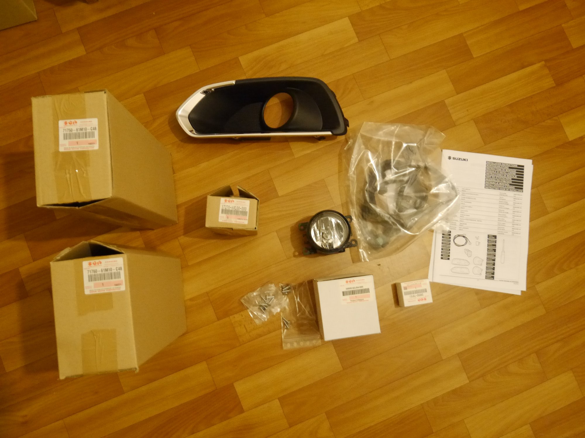

Отличная новость для тех, кто хочет поставить ПТФ. Купил оригинальный комплект 990e061m51010 за 3000р!!!! в Автопитере. Число случайно нашел, только у поставщика из Уфы такая цена, у остальных от 16тыс. Сначала не поверил, но решил рискнуть – сегодня забрал, визуально оригинал, полный комплект, в мой город пришел за 3 дня, на сегодня в наличии ещё есть 4 комплекта, кому надо – поторопитесь!
Mekena
legioner
25 Май 2014
2,852
783
UA, Приазовье
Suzuki SX4 New (S-Cross)
Это дешевле. чем у китайцев за 100 баксов?
Не верю, что оригинал...
Визуально - фото давайте, упаковки и всего по отдельности.
Есть фото оригинальных упаковок с реф.оригинальными номерами.
amitlt
20 Март 2015
Suzuki SX4 NEW
Фото приложил. Сам в шоке, думал развод какой, но сегодня получил и рад как слон! На всех деталях каталожные номера suzuki, в том числе на пластике. Фары Valeo вместе с лампой Philips. Даже если это подделка, в чем сомневаюсь, все равно доволен. Город Тольятти, но эта сеть доступна по всей стране.
Попрошу сделать фото проводки,особенно четырех контактного разъема,если он есть.
Судя по фото действительно упаковка оригинал,у меня точно такая же.
Я думаю,что их менеджер,который вбивал цены либо ошибся с запятой,либо одну цифру пропустил.Посмотрите остальные позиции таких же номеров цена идет до 29221,58р.за комплект.

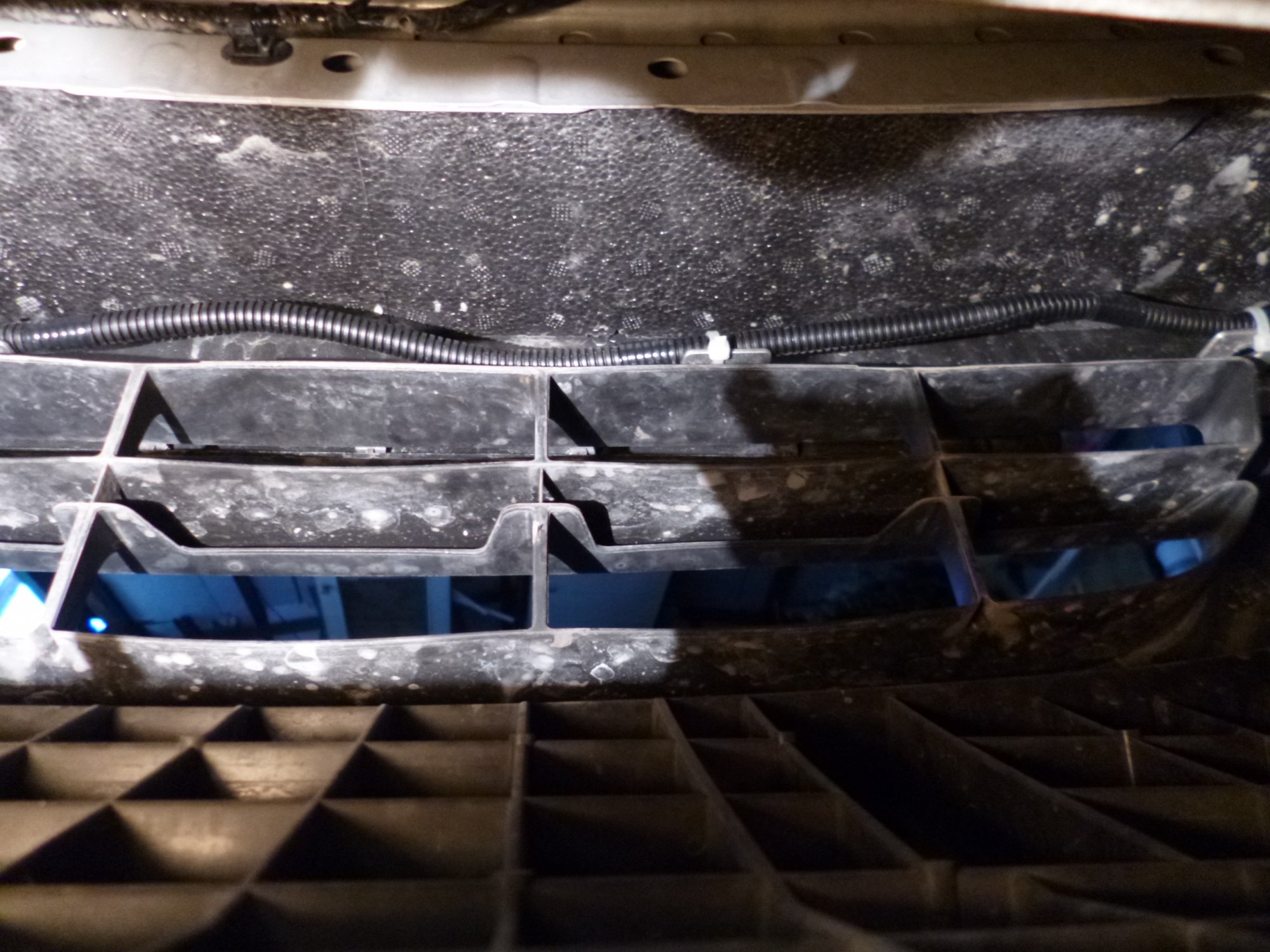

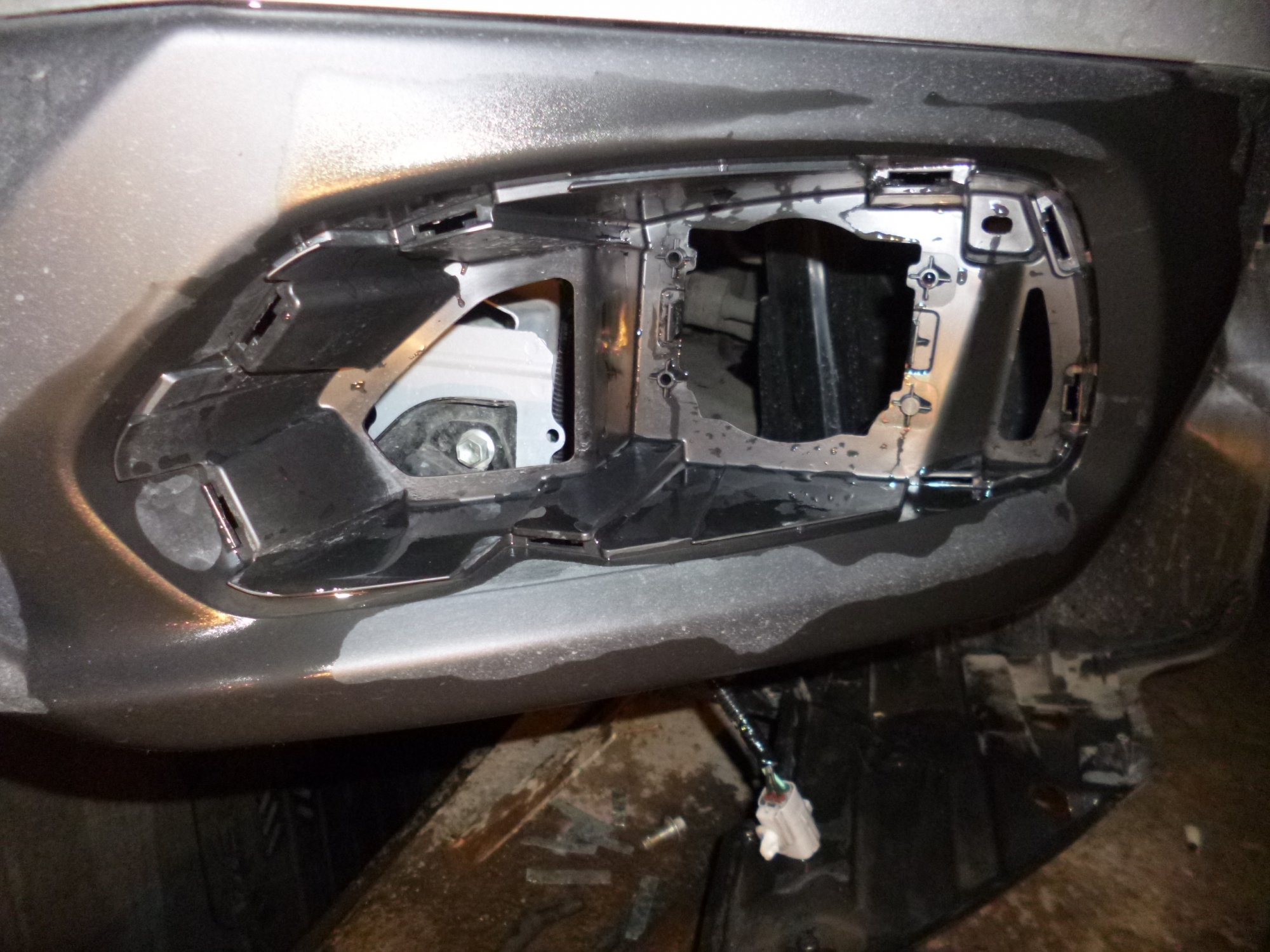

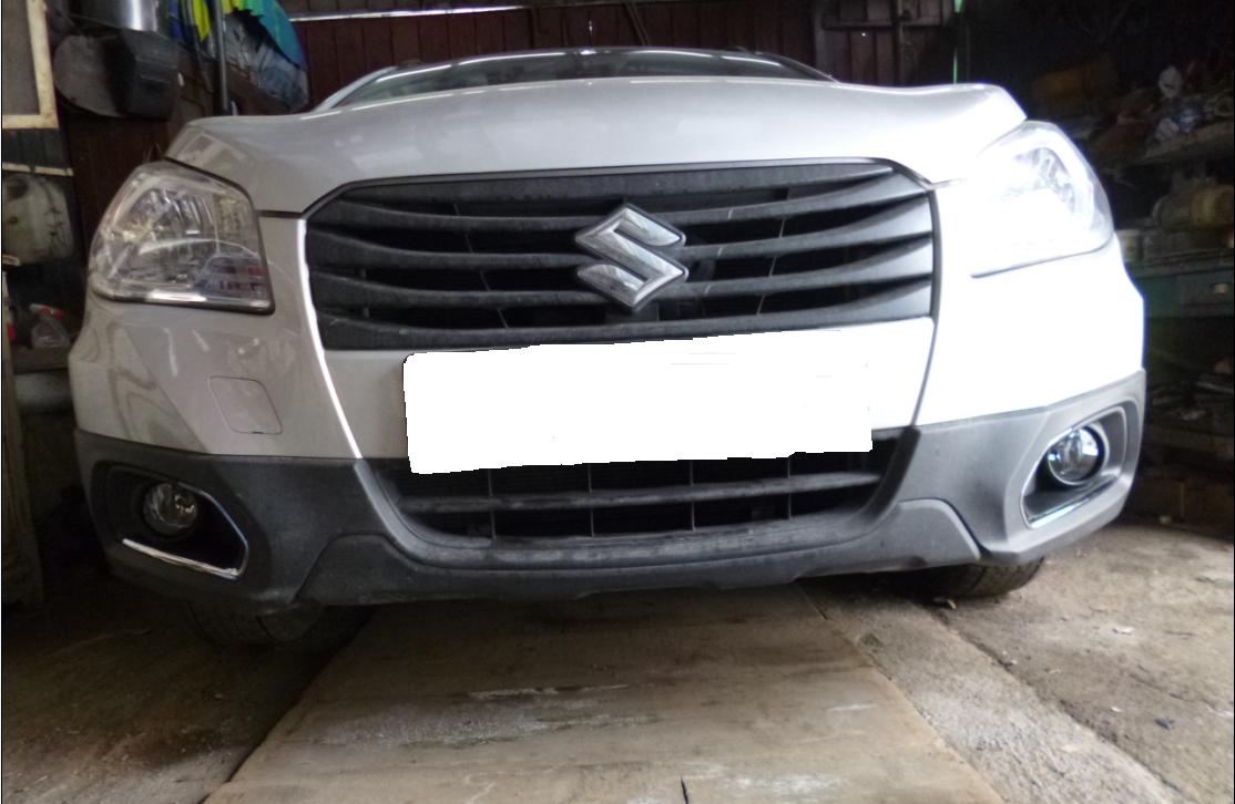

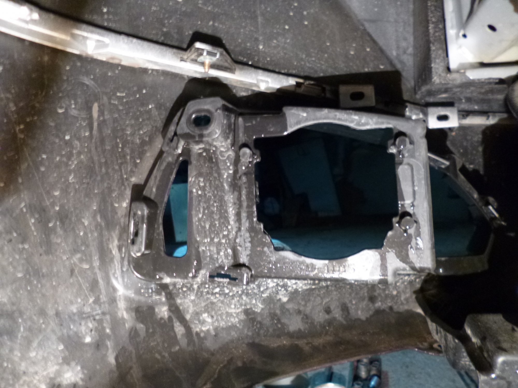

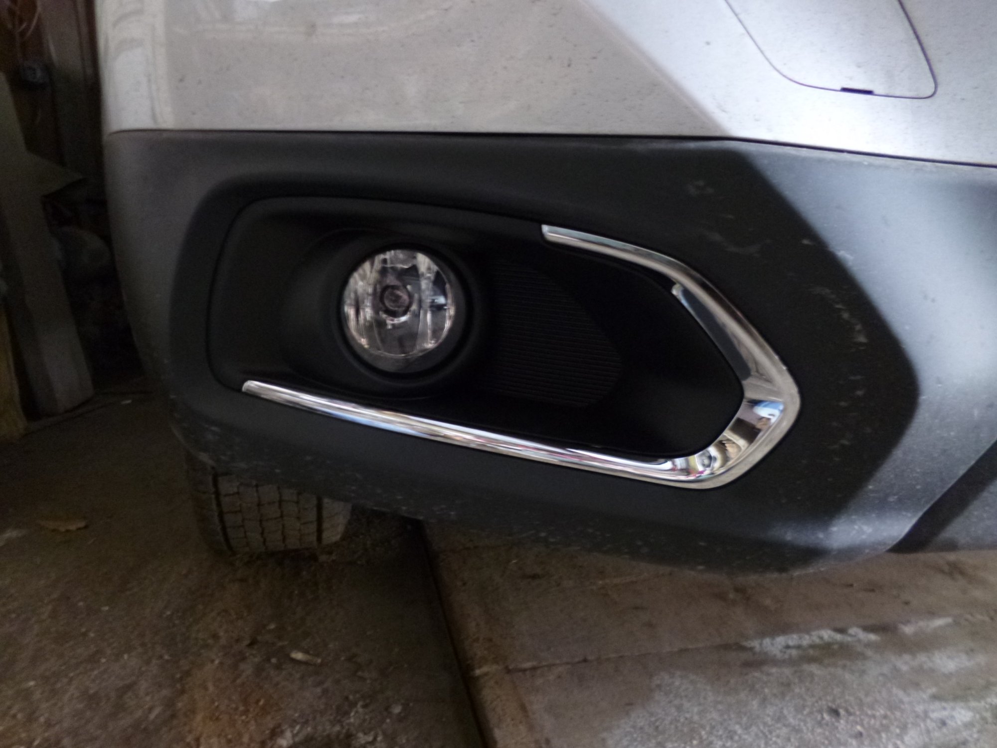

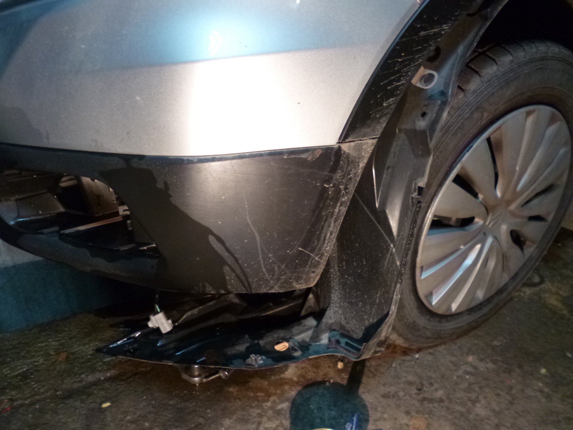

Такой же комплект,но без накладок я видел в ноябре на drom.ru просили - 2000р из Кемерово.[DOUBLEPOST=1482073756,1481455889][/DOUBLEPOST]Не стал ждать весны,воспользовался выходными праздничными днями и плюсовой температурой за бортом, начал разборку всех тех частей,которые мешали подлезть к заглушкам п/ф.Пришлось все-таки снять подкрыльник наполовину.С левой заглушкой провозился дольше,чем с правой,хотя с правой стороны мешался еще и бочок омывателя.На заглушке есть 8 фиксаторов,которые нужно освободить из зацепления,для этого мне понадобился свет,зеркальце и тонкие пластинки.Защитный кожух,который находится под бампером, я так и не смог снять.Он очень мешал для прокладки и крепления проводки.В бампере есть отверстия для крепления проводки.Купил 8 клипс ,но они не подошли,отверстия слишком большие, не держится.Пришлось крепить на стяжки.Для крепления противотуманок есть три отверстия,а четвертое пришлось сверлить,хотя можно было и на трех закрепить.Накладка подошла хорошо, с внутренней стороны все фиксаторы сели на место,хотя есть небольшой зазор пара мм.,между накладкой и туманкой,я думаю это для охлаждения самого корпуса туманок от нагрева.
В четырех контактном разъеме идут два плюса и два минуса.Плюс подается после включения,а минус постоянный.
На каждый плюс и минус своя туманка.Так как разъем мне еще не пришел, пришлось временно колхозить,ставить 4 фишки на каждый провод.Все собрал, все работает.
Жду разъем и следующих теплых деньков.[DOUBLEPOST=1482074072][/DOUBLEPOST].

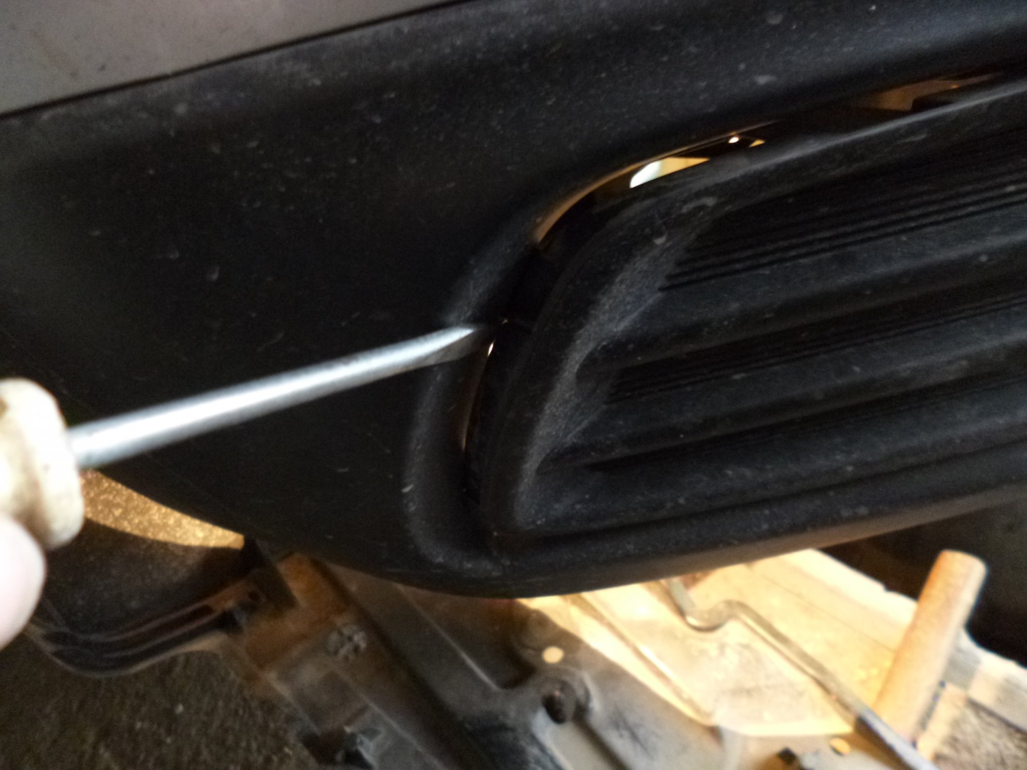

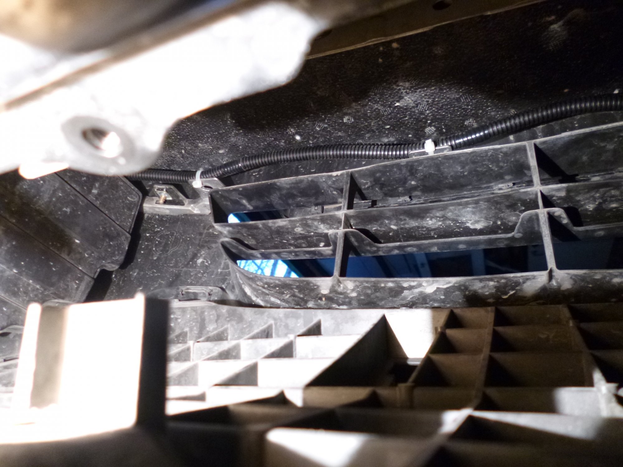

Решил бампер не снимать?
Какие клипсы для проводки должны быть?

Как светят фары?
Регулировал?
Я когда подключал, туманки имеют резкую границу света.

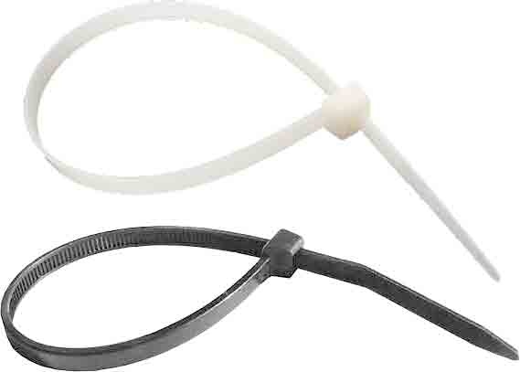

Ниже номера на бампере есть накладка если ее снять,то и нижний кожух под бампером,думаю можно будет вытащить. Я крепил проводку вот такими стяжками,как на фото.Там эллипсное отверстие,поэтому у клипсы посадочная часть должна быть широкая.Размер отверстия примерно 6*12мм.Вот исходя из этого можно подбирать клипсы.Пока еще на улицу не выезжал,сегодня выпал снег,на дорогах слякоть.Свет хороший,линия ровная.Но надо выехать на неосвещенный участок,тогда все будет видно по поводу регулировки.
Mekena
legioner
25 Май 2014
2,852
783
UA, Приазовье
Я понял, там нужны клипсы, которые охватывают жгут проводов. Уже представляю их себе. Где-то подобные уже встречал, по-моему в мотором отсеке.
