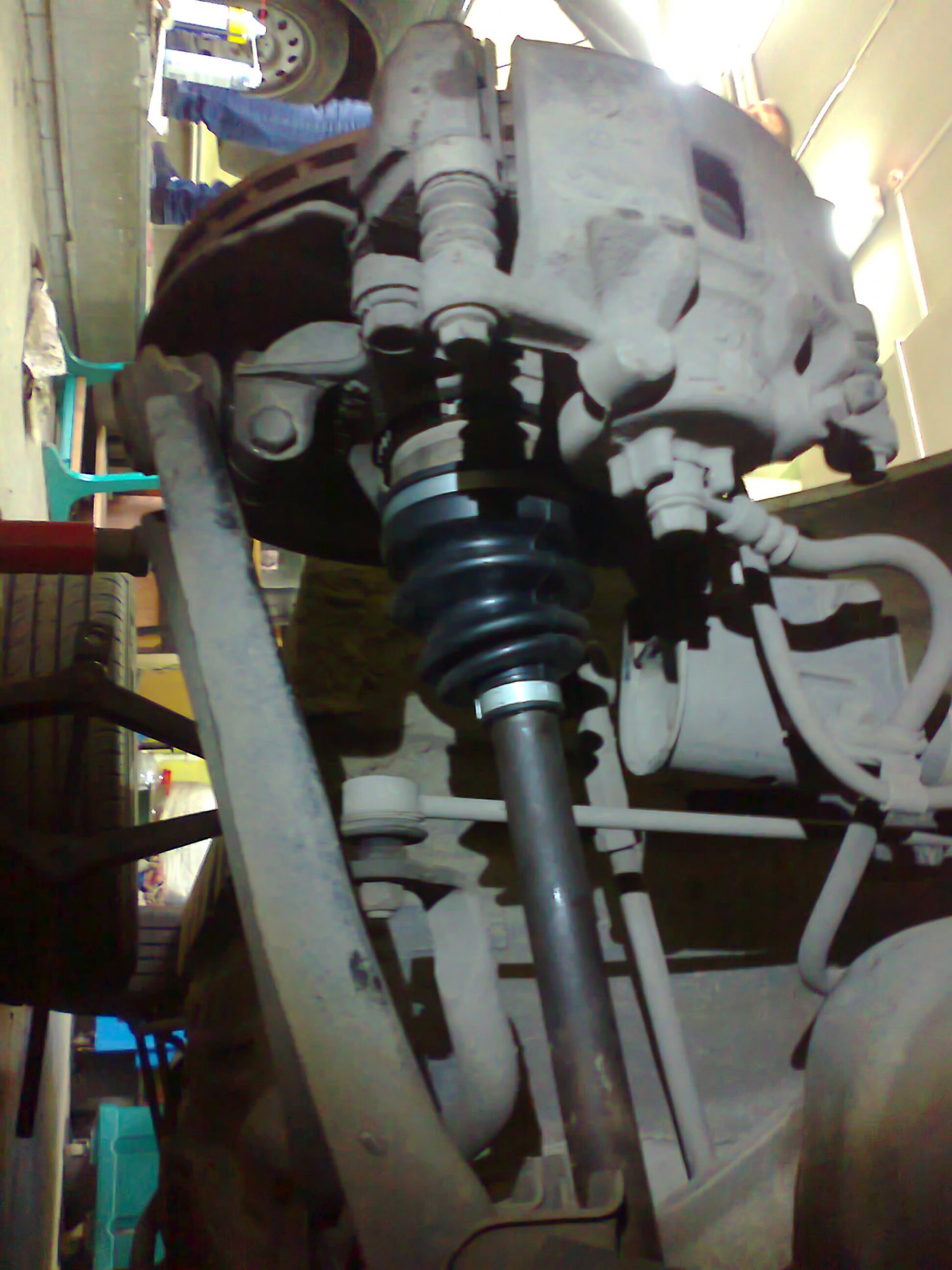

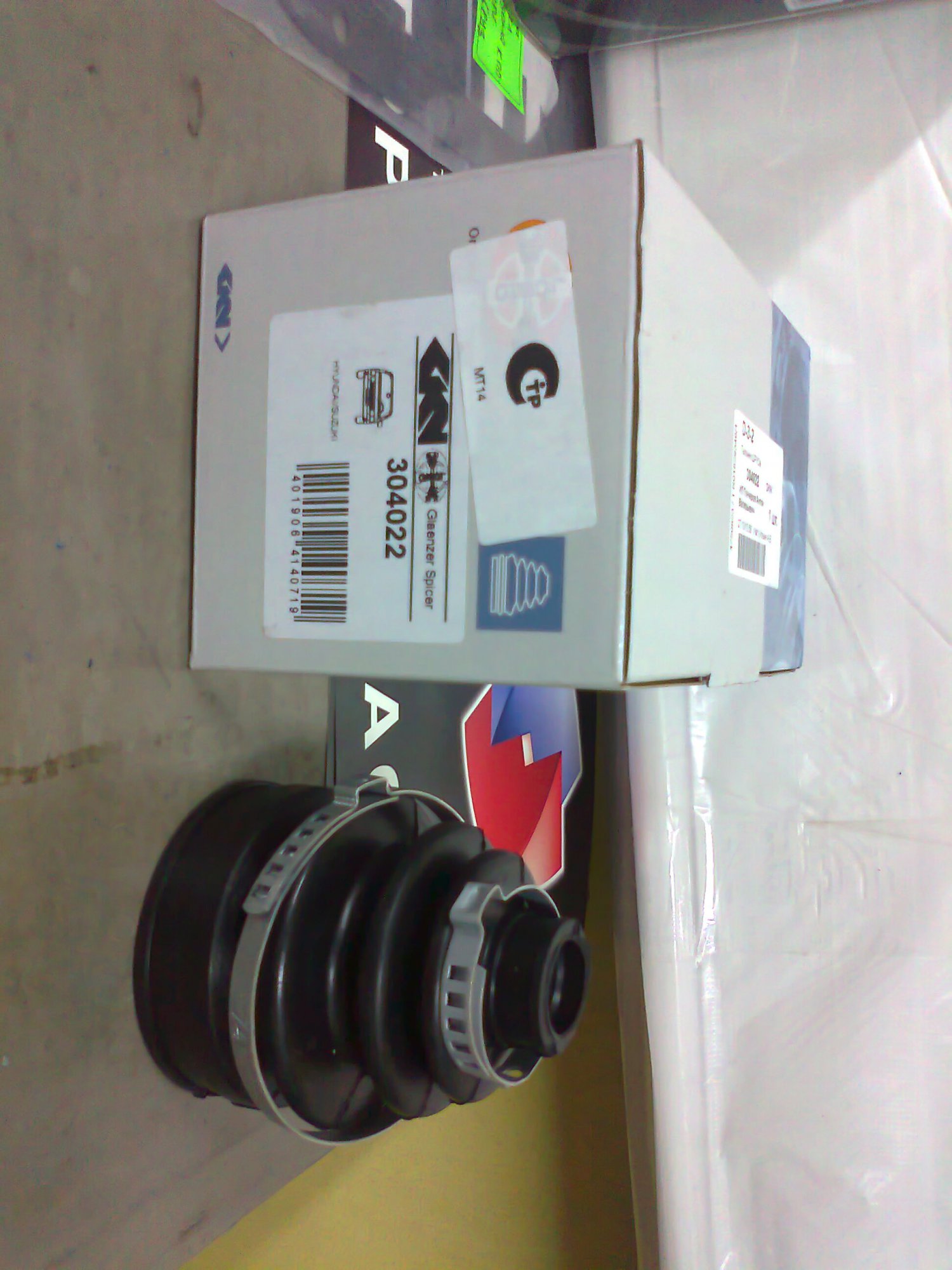

Ну вот и у меня первая неисправность.....145000км. Порвался чехол ШРУСа на правой стороне. Заметил случайно, но вовремя....Замотал пакетом в 4-е слоя и так ездил , пока не пришла заказанная резинка... Поставил легко, дольше старую смазку выковыривал...

на фото чехол как-то уж растянут и поддут,воздух выпускали? А могет мне и "мерещится" ;).По ходу на подходе или уже рычаги :).
Нет не выпускал.. Даже постарался как-то его поднадуть... Немного растянув, сначала зажал большой хомут, а потом сдвинув на место малый диаметр - зажал его...
Рычаги оба в норме. На задних сайлентах только начальный надрыв....Шаровые не задают вопросов;)
