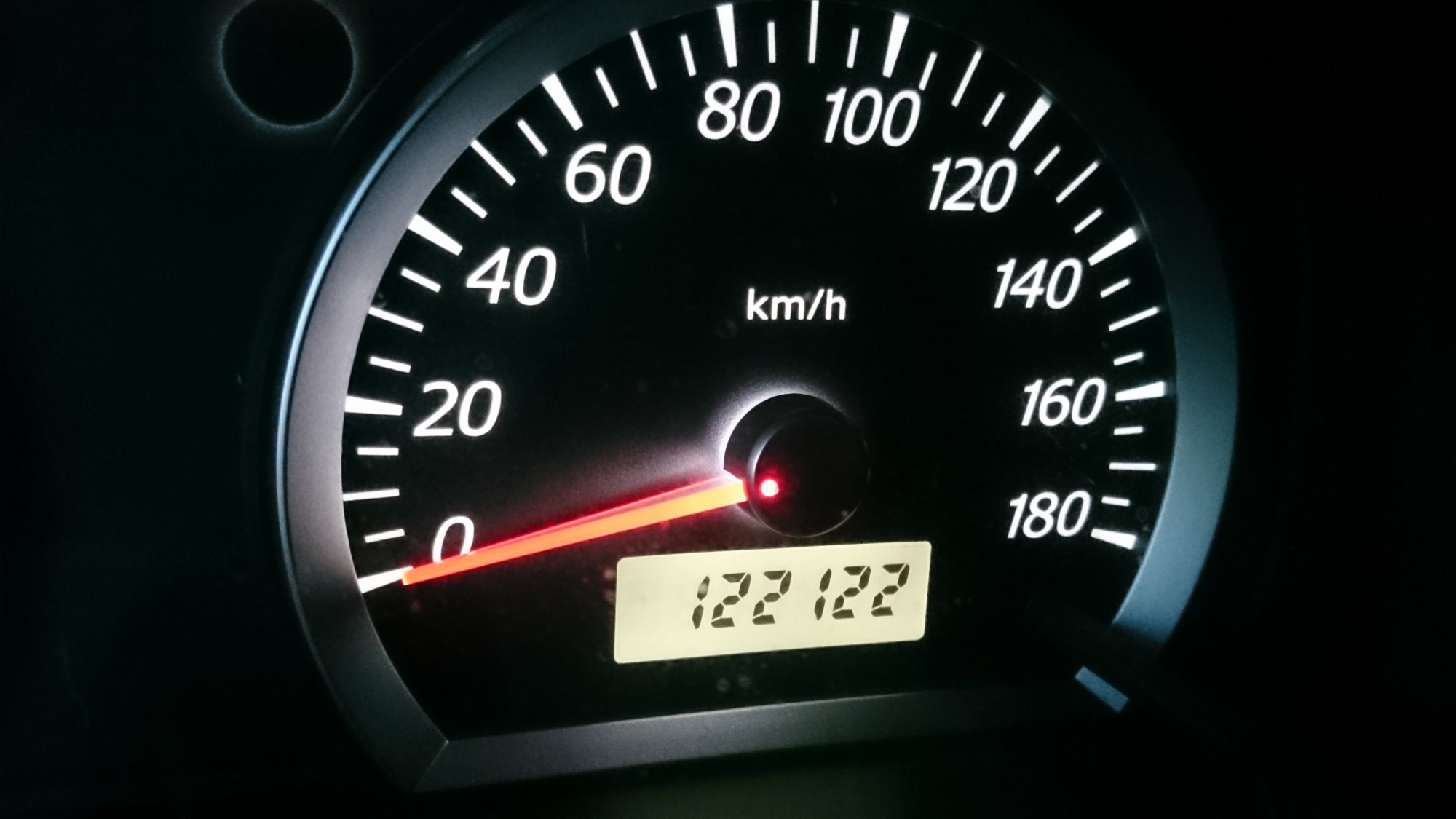

Ага, "чипованый" - маслом получше, бензином подороже, вроде всё ))))
Шутка ))) Ничем не чипованый, но масло козырное и бензин подороже ))). Кстати пробег уже:
Не знаю, может стенд чуть добавляет? Но, вообщет, завод пишет минимальные цифры, я уверен (почти) )))

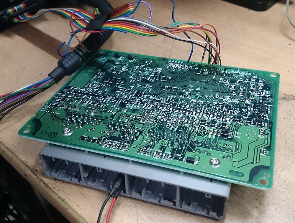

Одно скажу, у меня очень смешно получилось, при определении моска. Знаешь, как говорят про собак, какая собака, такой и хозяин, ну или наоборот, не важно )))
Так вот и у меня так же с машинкой )))) Что у меня моск странный, что у моей машинки ))) Оба невменяемые ))))
В программе у ребят есть фотографии всех видов мозгов, ну так вот моего Джимника мозг по фотографии определяется как одного типа, а как начинаешь внутрь лезть и считывать содержание, так совсем другой оказывается, ну точно как про меня ))))))
Мне прошили под 95-ый, хотел под 98-ой, но для чистоты эксперимента, так как на стенде делали измерение на 95-ом, решили шить под 95-ый. Шили только оптимизацию, ЕГР и лямбды оставил заводскими. Мне Алексей пояснил некоторые моменты и на основании этой информации я и решил оставить рабочий ЕГР и лямбды. Если каталики умрут, перешьюсь на без лямбд.
Но желание перешиться под 98-ой осталось. Решу после стенда.
Ещё могу сказать, что у кого Джимник после 2009 года, возможно получиться прошиться через ОБД. Но и с припайкой всё в порядке, Алексей очень аккуратно и качественно паяет. Поверьте, в пайке я ас, разбираюсь конкретно, Алексееву пайку оцениваю на 5++! )))
