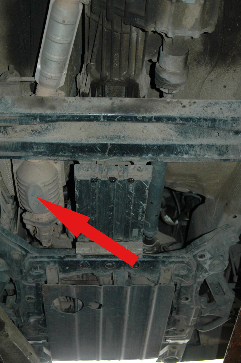

ЕвгенийСт
6 Декабрь 2012
81
Калининград
Suzuki Grand Vitara 2,4 2008г/в
Звук именно в районе двигателя?
У меня был лязг... Грешил на катализатор.
Оказалось - "звенит" хреновина за ним, на фото выше катализатора (слева вверху на фото).

Да нифига, говорю же, моторный звук. То ли клапан где то отвязался, то ли еще что. Но именно звук в двигателе. Прогреется как следует во время поездки и исчезает.
