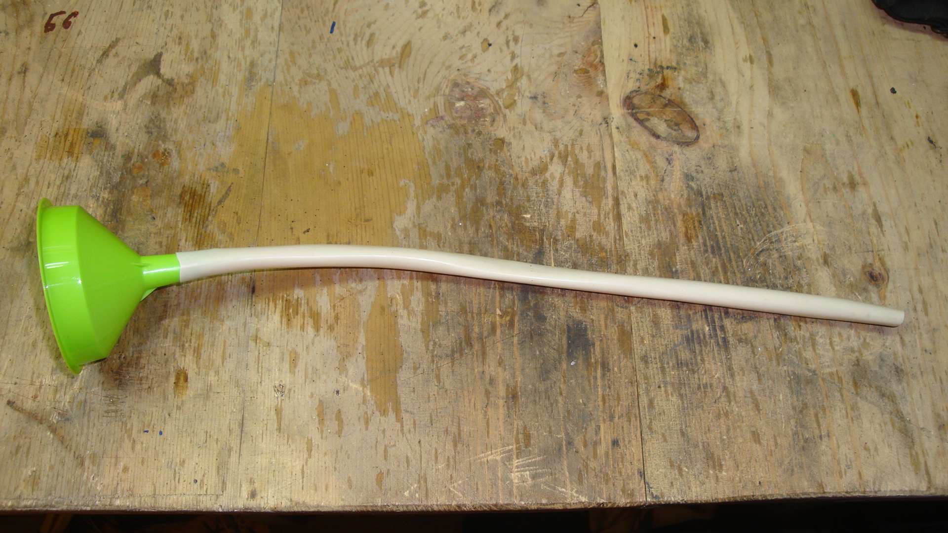

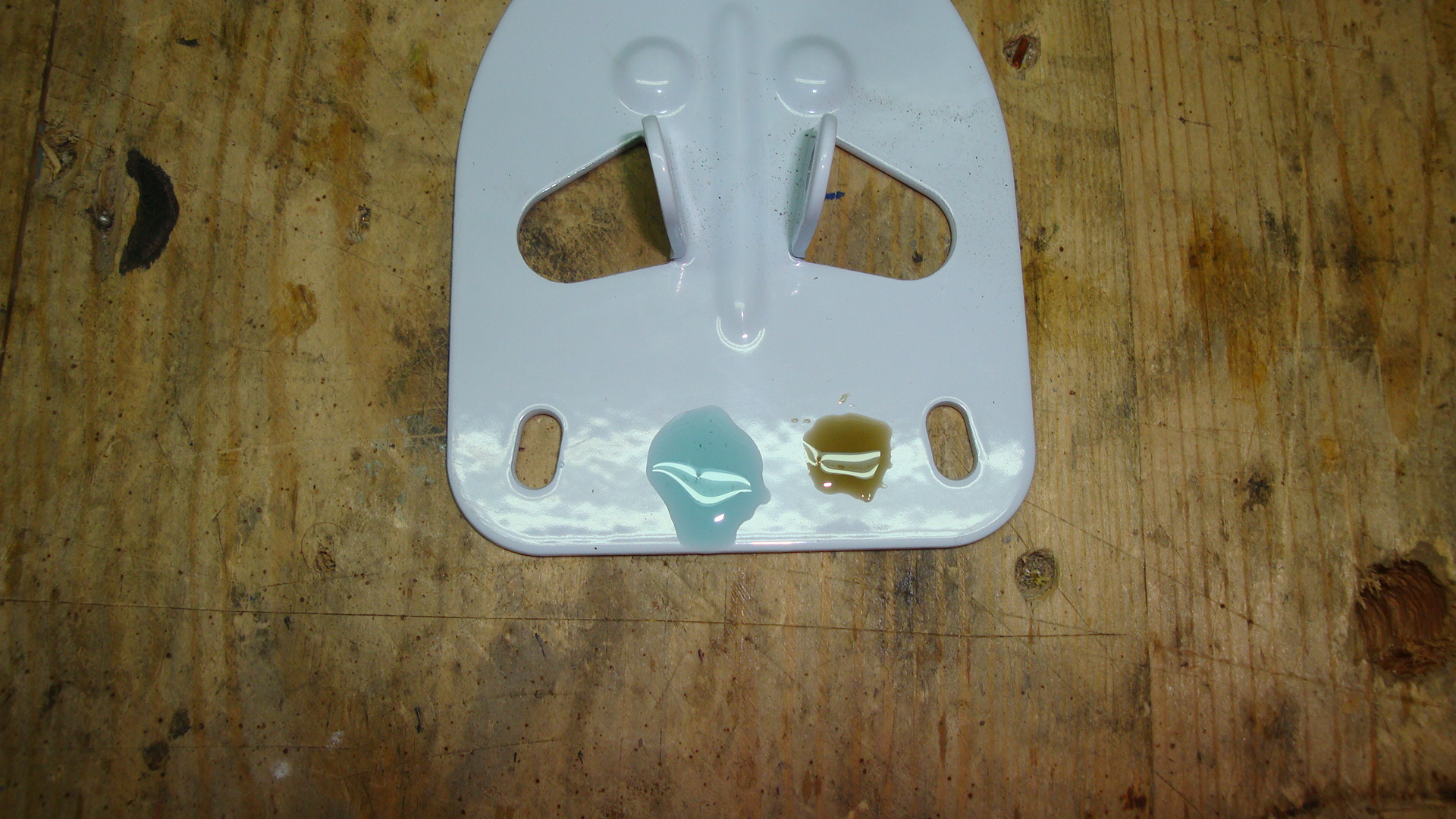

Тогда долей шприцем через отверстие щупа,
Я уже подготовился к этому процессу DSC01477.JPG Но уже неделю не могу найти чем долить.На щупе написано Suzuki fluid green 2 .В интернет магазинах она продается в фасовке 4 литра по цене примерно 5000 руб.Мне не жалко денег если то что я купил используется.Но мне надо 200 гр.ну пусть это будет литр.А что мне с остальными 3 литрами делать?Попытался найти замену.Но в интернете кто что пишет(доверия мало).Мастер в "АКПП центр Екатеринбург" сказал что можно и Ниссановскую долить NS2(она тоже зеленая).Я купил у него 1 литр.Домой приехал глянул в накладную.а там NS3(она голубая). DSC01490.JPG слева NS3,справа моя грязная.Проехал все магазины(в своем городе),пытался найти NS2 1 литр ,а нету:dntknw:
