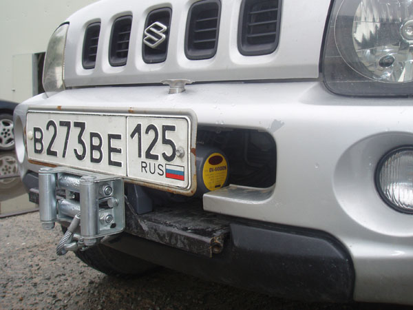

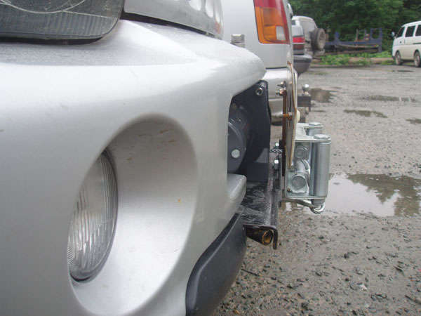

Установил наконец то лебедку в выходные.
Роме sprinter огромный респект.
Выкладываю пару фоток.

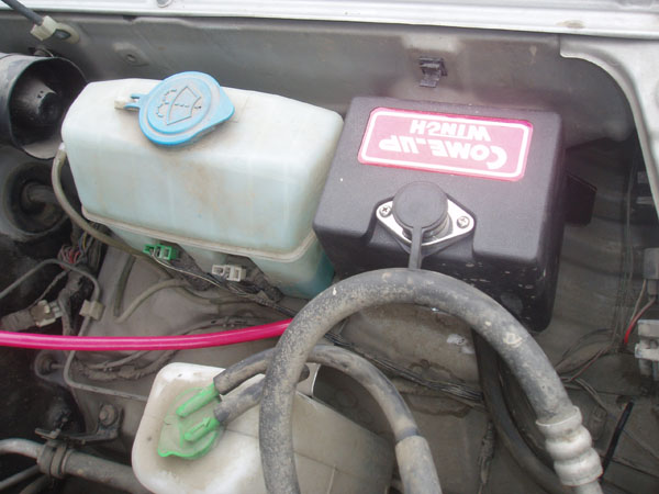

Вот розетку пока еще не придумал куда перенести.Чешу репу.

Да уж а разем для пульта в "очень удобном" месте расположили.... А в салон затянуть сразу не вариант?

Ответ: Прием заказов на установку лебедки
У меня щас розетка тоже под капотом... я в нее пульт втыкаю, капот закрываю и пульт через окошко в салон... меня вполне устраивает

Отлично получилось. Совет по розетке. Розетку пульта открути от блока, возьми 3 провода 0,75 мм, протащи их в салон через резиновый уплотнитель на стенке моторного отсека в салон, прикрути розетку, врежь в пластик. 30 минут на все.
Спасибо Рома за совет, но я решил пока оставить розетку на месте.
Нашел другой вариант,хочу попробовать провести пульт в салон через отверстие и сложить его
в бардачок,уже примерил задумка должна увенчаться успехом.А когда надо подключил пульт к розетке,сел в машину открыл бардачек,достал пульт и рули.Пульт в бардачек завести из под панели.

А, когда одному прийдется работать с тросом и пультом, что будете делать...? Вытаскивать весь шнур через дырку из салона... сколько времени уйдет на это... Перенисите розетку на пластиковый кожух в районе рычага переключения скоростей... но провода на прямую к розетке не паяйте, сделайте через штекер... Ну чтоб удобно было эту панельку снимать, если ковролин понадобится вытащить. И не помешает предохранитель в ставить в цепь... на всякий случай.
:hilarious:Обьясняю: так как машина с правым рулем то разницы нету,хоть один хоть в двоем.Приоткрыл левое пассажирское окошко вытащил пульт и управляй тросом и пультом.
Я уже все подсоеденил и примерился все очень удобно.Причем шнур от пульта проводил через
отверстие из салона в котором проходит коса,она как раз с левой стороны по ходу машины.
