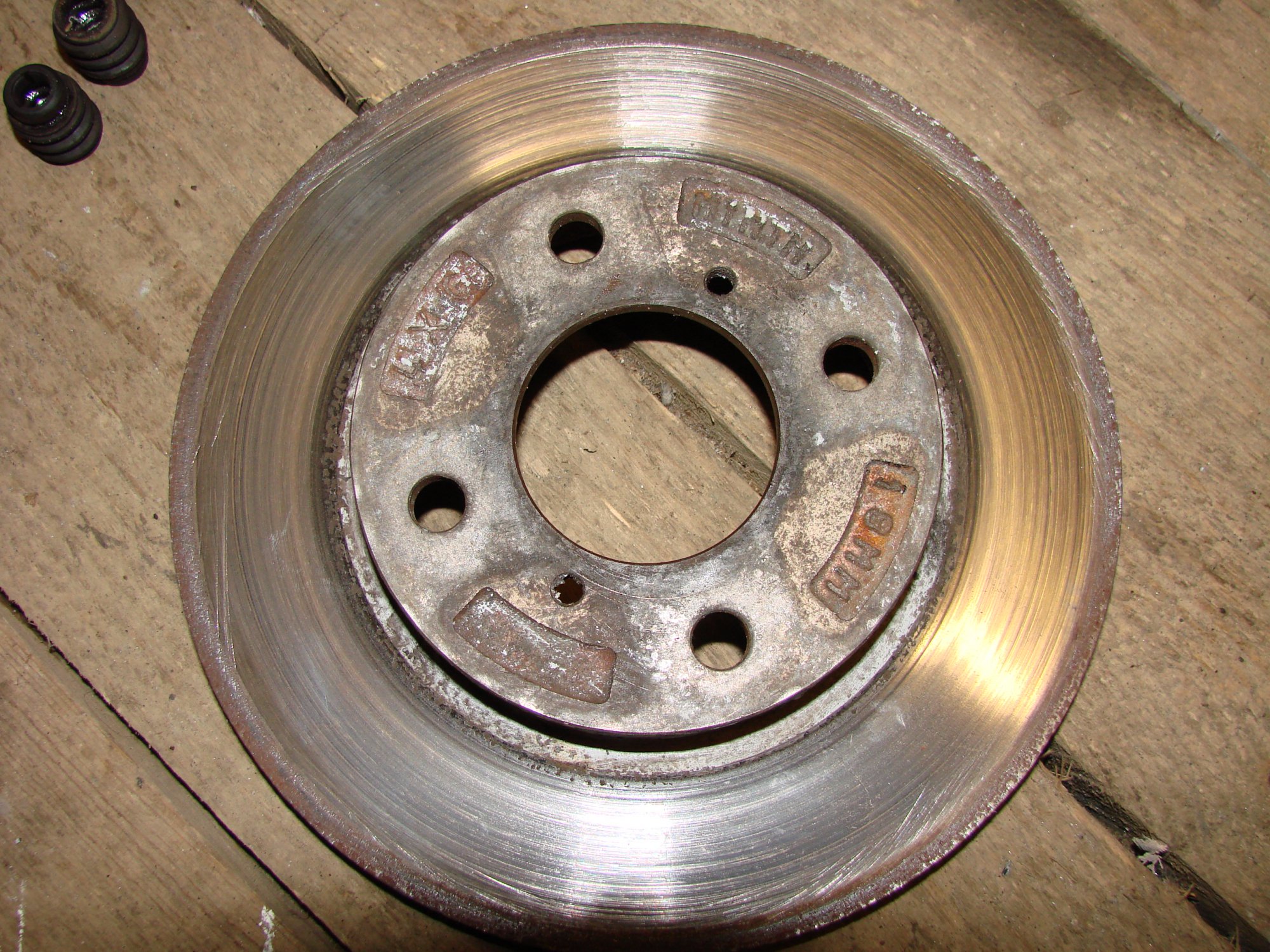

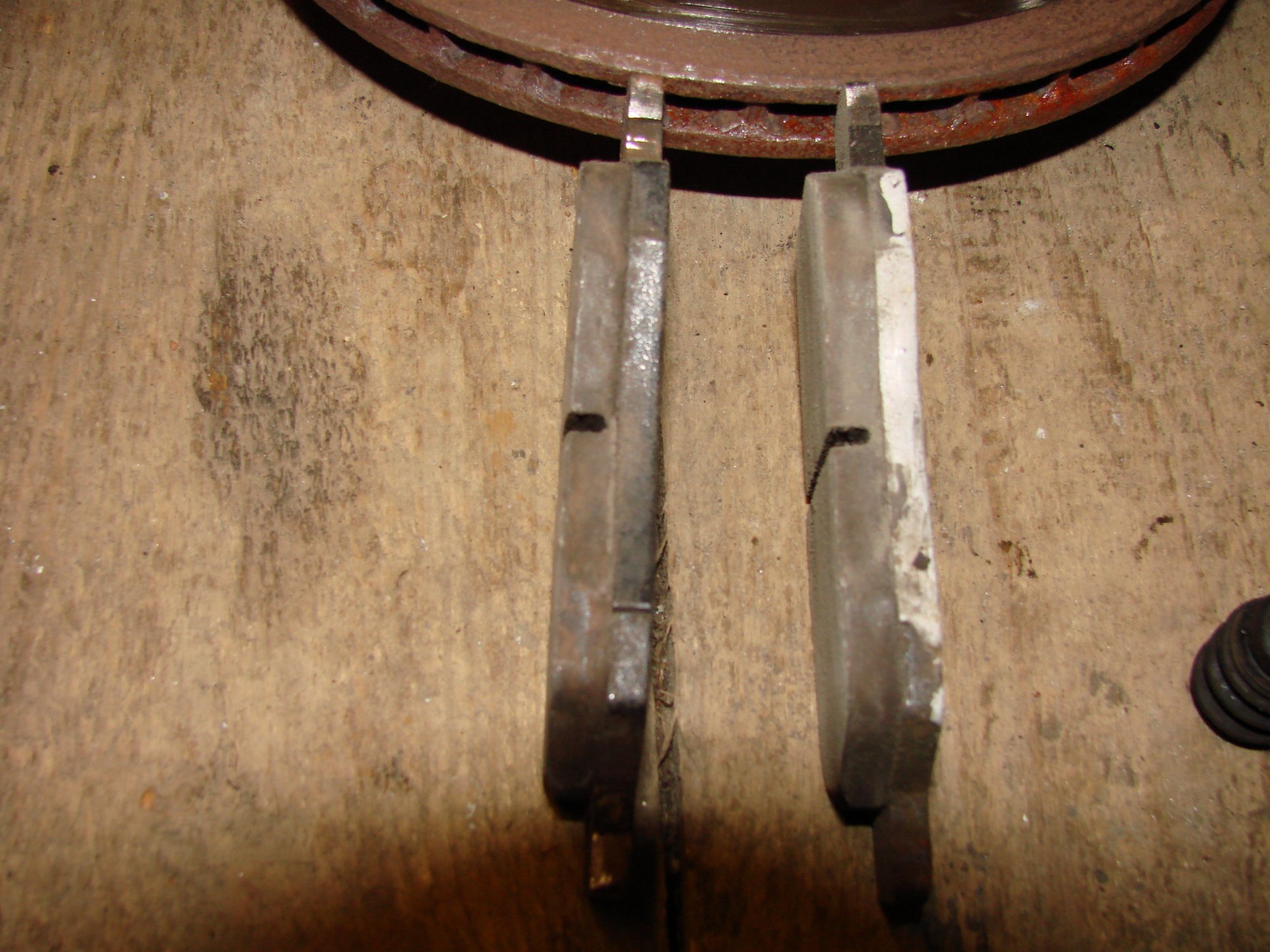

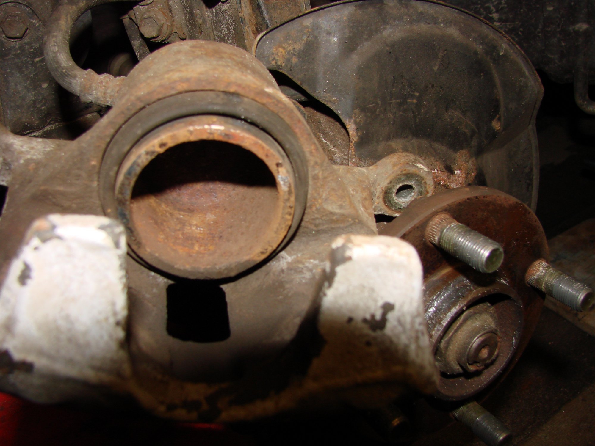

Всем привет у меня вопрос к знатокам ,у меня проблема с левым передним колесом т.е с тормозной системой с лева а если по порядку так вот при торможении идет скрежет и в дольнейшем при езде слышно шуршание ,уже снимал колесо чистил и смазывал напровляющие а так же посадочные места накладок пару тройку поездок хорошо а потом опять тоже самое ,даже перекидывал тормозные диски и накладки с правой стороны на лево все равно проеду раза 3-4 и опять шорканье и скрежет,мне на диагностике сказали при следующей замене накладок тор.диски на замену правдо накладки менял недавно может быть это супорт вот номер рем.комплекта 55830-54G50 в него что входит если не прав поправте пыльник и сальник а поршень чтоли не входит в рем.комплект и какой смазкой для супортов лучше смазать напровляющие и поршень ,что поповоду этой знаете МС-1600 смазка для супортов , дайте дельный совет .СТО это на последний момент предлогать ,исам могу руки растут от куда надо

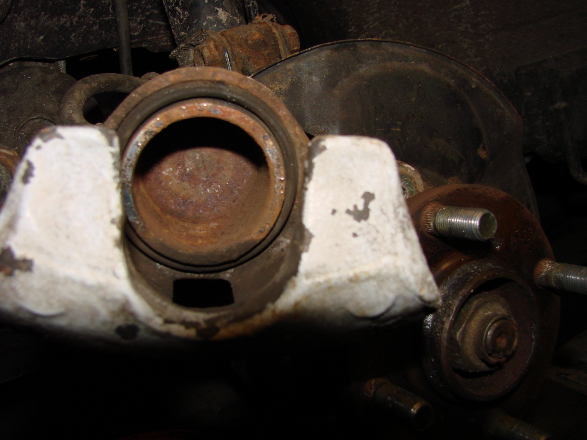

Есть фото и поршня ,так когда снимал супорт и выдавливал и потом вдавливл его надо напрячся,niralтак что делать .
Поршень вынуть , осмотреть ,зачистить . В рем комплекте есть мазка специальная для поршня и пыльника . Тормозной диск в проточку или под замену . МС -1600- мазать только посадочные места колодок и противоскрипные пластины колодок .

Тоесть нужно делать полную диагностику и супорту и замену диска ,сколько должна быть толщина диска и допустимость для проточки
Да ! Поршень осмотреть обязательно ,на нем может быть коррозия , если есть еще и раковины ,то поршень под замену ! Тормозной диск имеет смысл точить ,если после проточки останется толщина не менее 18 мм

Ну если я правильно замерел штангелем 19,4 диск , и еще вопрос пыльник целый весь и как снимается поршень выкручивается или просто выдавить немного а потом достать и если я это сейчас сниму то чем можно смазать поршень ,покудова найду рем.комплект
Поршень выдавливается просто ,лучше прям на машине ! После того ,как выните поршень ,сможете снять его пыльник . Смазать можно тормозухой

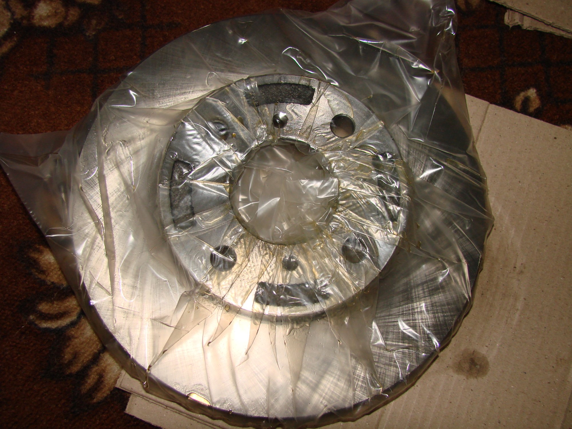

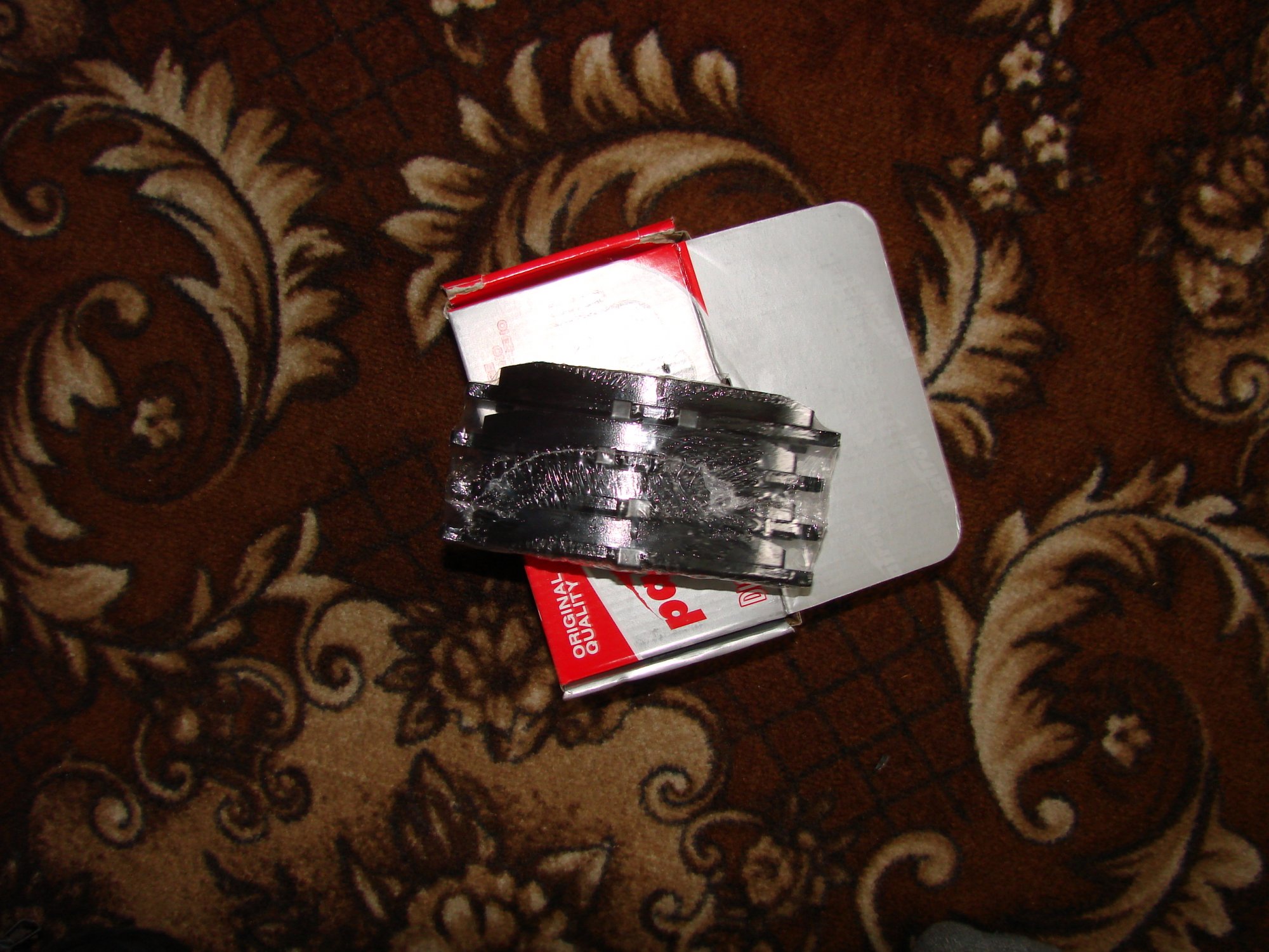

Ну вот купил и поменял диски тормозные и накладки поставил токие.

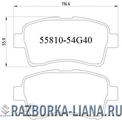

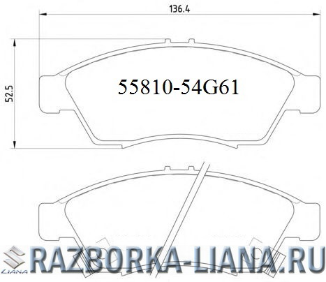

Всем привет! диски тормозные передние сузуки аерио на rb21s подходят с других кузовов?
diman.kazan
17 Сентябрь 2018
Suzuki Aerio 2001 г.в. RB21S M15A
Да мне не каталог нужен, я имел в виду подходят ли на RB21S c кузовов RA21S (скорее всего ДА), RC51S, RD51S...диски 2WD отличаются от 4WD или они одинаковые? С АБС и без? Просто хочу контрактные заказать, так мне с родного кузова брать или можно и другие?
8,882
5,205
Одинаковые диски и барабаны, отличия могут быть только в передних колодках - их 2 типа существует.:
Европейские: 55810-54G61
Американские и некоторые японские праворульки: 55810-54G40
