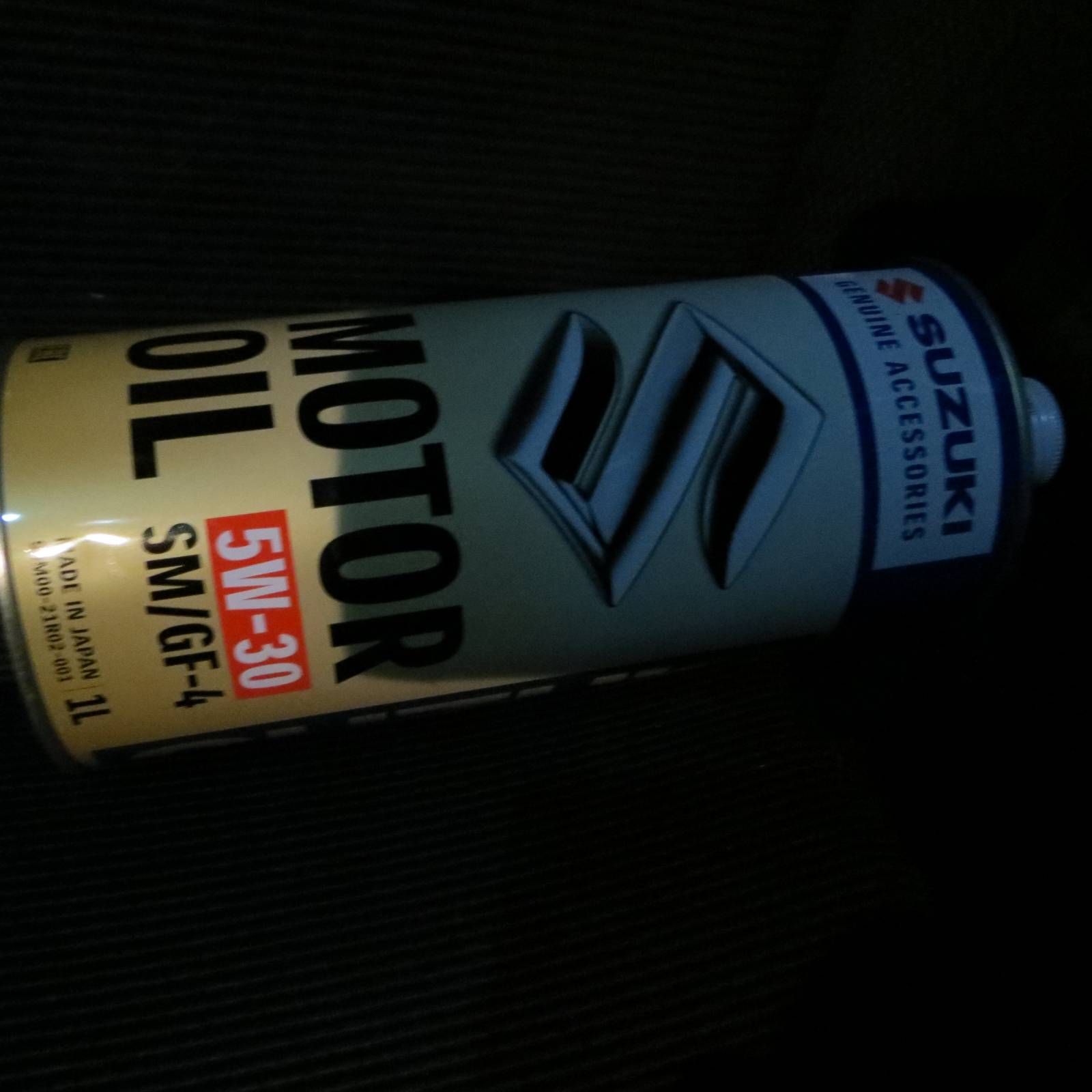

С интересом послушаю. У меня пробег 180 тыс. км +, я первый владелец, 10 лет, сейчас в раздумьях, то ли надо быстро сменить ее на SX4 classic 2014 года, которые еще есть в продаже по цене около 700 т.р., то ли продолжить ездить. На другие машины глаза не смотрят.
Жалоб нет, кроме того, что стало уходить масло и приходится его подливать. Обслуживаю до сих пор в дилерском центре.
Масло стали заливать большей вязкости. Вместо Мотюля в этот раз залили Сузукинское и я купила его же в запас.

Спасибо за ответ! До Сузуки у меня была восьмерка, она была удачная и никогда не подводила меня среди дороги, но часто приходилось много чего менять в сервисе, так что проездила я на ней 6 лет с 0 до 120 тыс. км и какие-то детали умела менять сама, типа щеток генератора. И через 6 лет стало ясно, что пора ее менять. А с этой машиной даже не 10, а 11 лет пролетели незаметно. Поэтому сейчас я в раздумьях. Сегодня посмотрела на всякий случай на SX4 классик, но почему-то на всех оставшихся в продаже у дилера машинах установлено много ненужных мне доп. опций на сумму 70 тр, типа навигатора, парктроника, шумоизоляции салона, так что вместо заявленных на сайте 700 тр с копейками получается 800 для переднего привода механики. Вообще пока есть еще в продаже эти машины, меня мотает из стороны в сторону, только один друг убедил, что старая машина не требует больших расходов, если с ней в целом все ок, другой пишет - купи другую с небольшим пробегом, третья - купи новую. А Вы еще добавили сомнений.
Если кто-то может порекомендовать сервис в Москве или конкретного мастера для Лиан, здесь или в личку, буду признательна! Надо отметить, что дилерский сервис у меня гуманный, лишних работ не предлагает, иногда вообще советовали части купить самой и приехать для установки, т.к. у них намного дороже. В этот раз поменяли масло, а свечи менять пришлось просить самой дополнительно - мне кажется, они боятся клиентов пугать цифрами.
Сделала фото масла, которое мне в этот раз залили.
