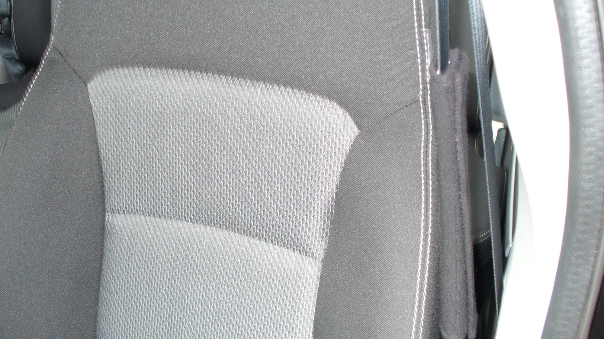

, обивка подушки водительского сиденья у меня недавно начала собираться.
Не совсем понятно где собирается.Фото складки опубликуйте,может что и придумаем.
пиночет
26 Ноябрь 2014
1,289
1,015
свердловская обл

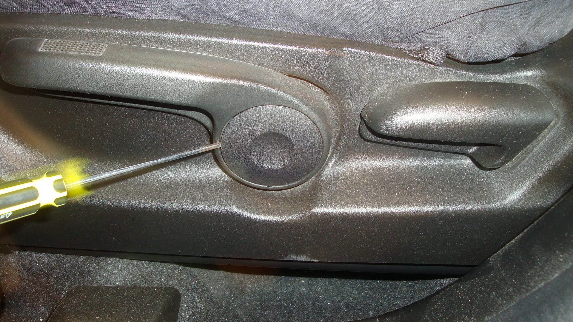

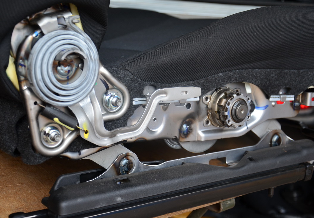

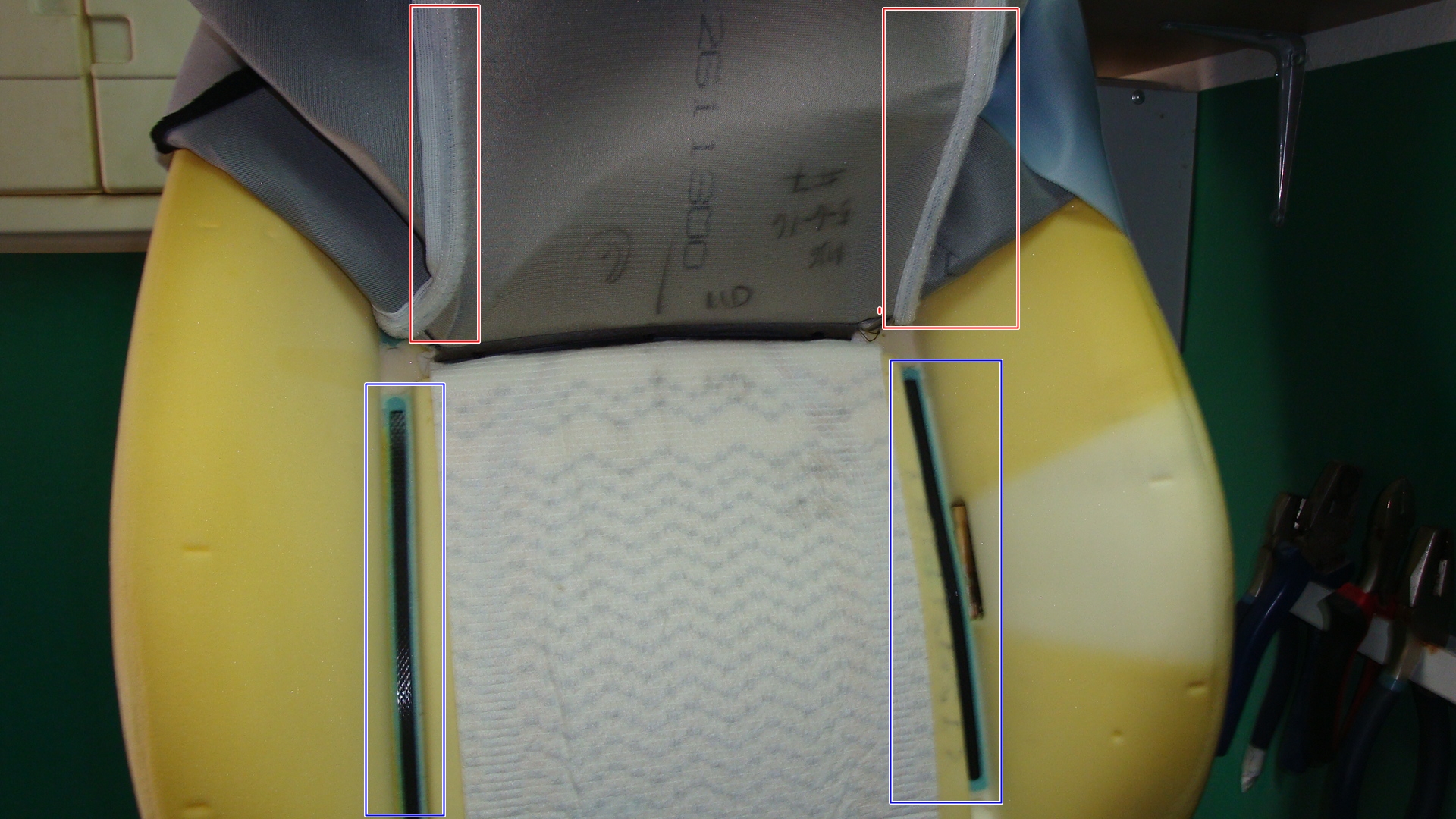

Kirill_71,Боковые пластиковые накладки сидений на защелках.Сначала надо снять ручку подъема сиденья.Отверткой вот этот кругляш снимаем(аккуратно,что б не сломать защелки) DSC01053.JPG Под ней 4 винта.Отворачиваем - ручка снята.Ручка положения спинки просто снимается(если помешает снятию накладки)На этом фото видно и резьбы винтов и рычаг со снятой ручкой спинки ручки.jpg Не знаю где у вас складка,но есть подозрение,что у вас такая же "история" как и у меня была на спинках https://suzuki-club.ru/threads/80406/page-15#post-1269452 Не утверждаю,но по моему,на сиденьях такие же липучки кирил1.JPG синим выделены "крючки",красным "петельки".Надо их хорошо "слепить".Рецепт "слепления" пост №445.Это версия ,но очень правдоподобная.Попробуйте,это не долго и сиденья снимать не надо.
Kirill_71
16 Ноябрь 2014
980
314
Тула
SX4 New GLX MT 2WD
Не утверждаю,но по моему,на сиденьях такие же липучки .Надо их хорошо "слепить".Рецепт "слепления" пост №445.Это версия ,но очень правдоподобная.Попробуйте,это не долго и сиденья снимать не надо.
Складка расположена как раз за липучками, ближе к спинке и именно от недотяжки задней части обивки.
