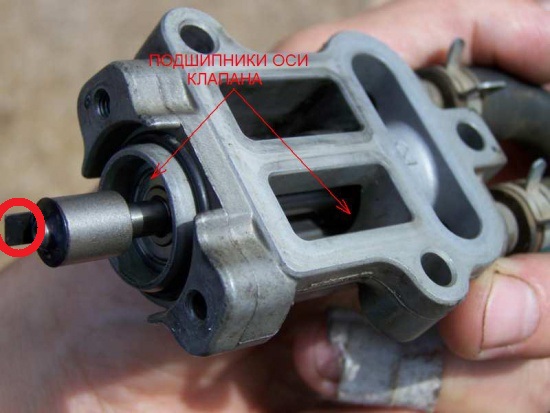

Генна. Возможно плохо встал сам датчик, было у меня так, когда ставил его на место не снимая весь узел дроссельной. Лучше всё делать на снятом узле, там когда одеваешь датчик, сама шторка клапана крутится от магнита и возможно встала не в то положение, и возможно загнулся кончик на ней. Надо всё снять, шланги можно не снимать, зафиксировать шторку , я её фиксил маленьким гвоздём, чтоб не крутилась, одеть датчик.

надо так чтобы, кончик был сверху, короче чтоб он был в диапозоне регулировки, в самом датчике есть ограничения, вот относительно его и смотри как зафиксировать
Спасибо. После выходных попробую, вот только что то мне кажется что у меня кончиканикакого нету((( что он просто крыглый :blush2:

да ну, не может быть )))), а это что на конце
У меня точно этой штуки нету я б не мог такое не заметить(((([DOUBLEPOST=1476097399,1475949500][/DOUBLEPOST]
У меня датчик немного другой там кончика такого нету вообще.

Геннадий Довга, точно когда разбирали ни чего ни выпало!!???. интересно, а как он тогда работает (без ограничителя), а в самом датчик нет ограничений?, и смотрю там на фото попал край датчика дроссельной, на котором видно что он у вас регулируемый, у меня крепёжные отверстия круглые, а на вашем овальные. Его не трогали случайно, раз есть регулировка, надо проверять, может сбилась. В мануале вроде, что то было про проверку-настройку его. Я ещё думал как его регулировать еси он у меня он не шевелится.[DOUBLEPOST=1476217850,1476217616][/DOUBLEPOST] Посмотреть вложение 105374

Посмотреть вложение 105373 Геннадий Довга, точно когда разбирали ни чего ни выпало!!???. интересно, а как он тогда работает (без ограничителя), а в самом датчик нет ограничений?, и смотрю там на фото попал край датчика дроссельной, на котором видно что он у вас регулируемый, у меня крепёжные отверстия круглые, а на вашем овальные. Его не трогали случайно, раз есть регулировка, надо проверять, может сбилась. В мануале вроде, что то было про проверку-настройку его. Я ещё думал как его регулировать еси он у меня он не шевелится.[DOUBLEPOST=1476217850,1476217616][/DOUBLEPOST] Посмотреть вложение 105374
Ограничения походу внутри, поэтому я и спрашивал в открытом или закрытом положении оставлять заслонку. В мануале что вы писали там написано при сборке второй датчик который у меня регулируемый надо оставить немного не дожатым и крутить пока 1500 оборотов не будет, поэтому он у меня полюбому ща сбит. Крутил его туда сюда. Сейчас поменял весь блок (дросельная, два датчика с клапаном.) обороты плавают на 600-700 иногда провалы до 400. Эту заслонку буду ща пробовать собрать как положено, по мануалу нифига не понял в английском не секу а переводить компа нет под рукой с телефона. Там надо проверить сопротивление или выставить его?[DOUBLEPOST=1476266304][/DOUBLEPOST]И если можно следующую страничку этого мануала, ато тут только начало регулировки... сверху как его проверить

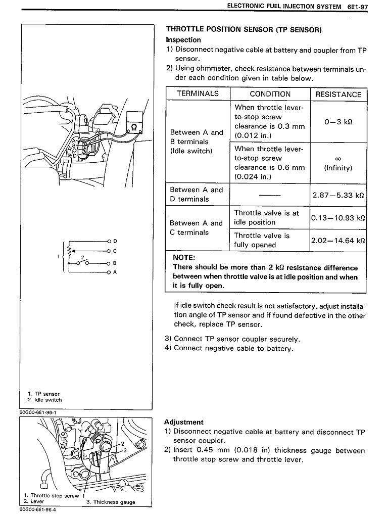

Геннадий и где вычитали, про второй датчик( дроссельной), в описании речь только о датчике хх, вот его и надо было крутить. А сейчас сбили настройку положения, дроссельной заслонки. Сейчас надо выставлять по той картинке что я дал.
И фото бы всего узла, датчик дроссельной, датчик хх. Т.е. взять щуп на 0.3 мм вставить между дроссельной и ограничительным винтом, замерить сопротивление между A и B ну и т.д. по картинке[DOUBLEPOST=1476289434,1476289177][/DOUBLEPOST]для настройки положения дроссельной хватит этой странички[DOUBLEPOST=1476289697][/DOUBLEPOST]https://yadi.sk/d/HhxkGje-rECu5 мануал

Сделал все по инструкции пригадилась и следующая страничка так как зазар для выставления надо ставить 0.45 мм. Теперь пока в гараже но обороты вроде бы в норме, слегка покачиваются. Вопрос следующий: На холодную не мог сегодня с утра завести... Посадил акум. На горячую заводится с пол оборота. Остывает опять таже беда. Может это быть изза того что датчик этот был не выставлен или тут беда в чем то другом?

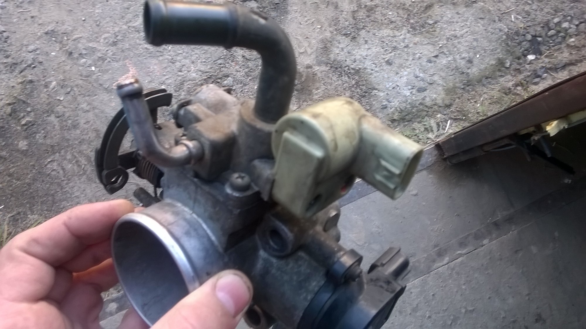

Геннадий с табличкой настройки дроссельной сверялись?! согласно её при 6 мм, между а и б бесконечность, фото бы датчика хх,
Геннадий Довга
3 Октябрь 2016
РБ г.Пинск
Suzuki Baleno 1997г.в универсал.
Если я не ошибаюсь тут немного мы во мнении разойдемся по мануалу помойму 0,6 мм бесконечность а не 6мм. Датчик завтра сфоткаю выложу. Пока поставил дроссельную с датчиками со старого двигателя. Видимо всё таки я чтото я не донастроил на этой пришел к начальному этапу обороты плавают 600-800[DOUBLEPOST=1476470989,1476384878][/DOUBLEPOST]
фото бы датчика хх,
прикрепляю фото всего узла
