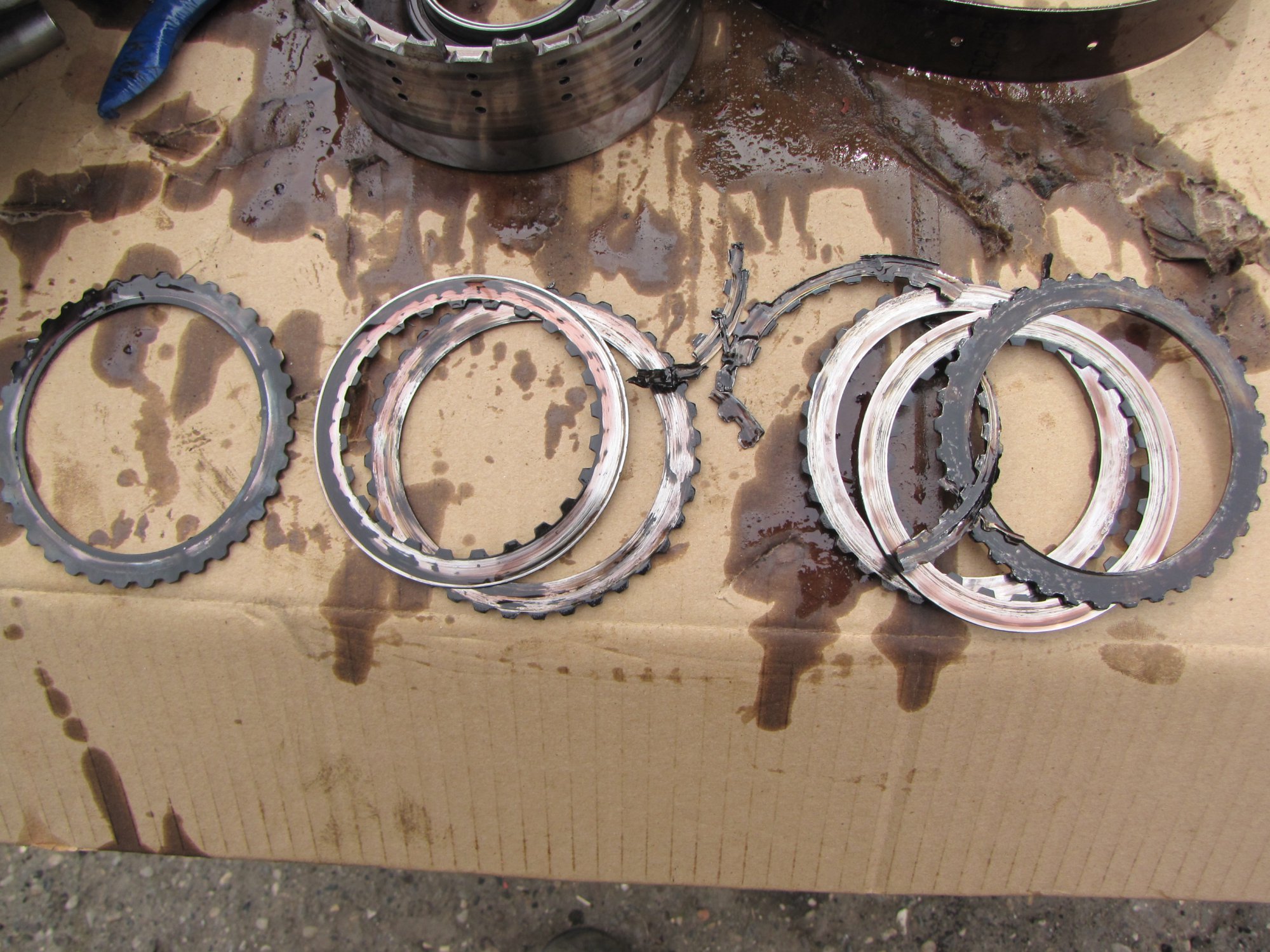

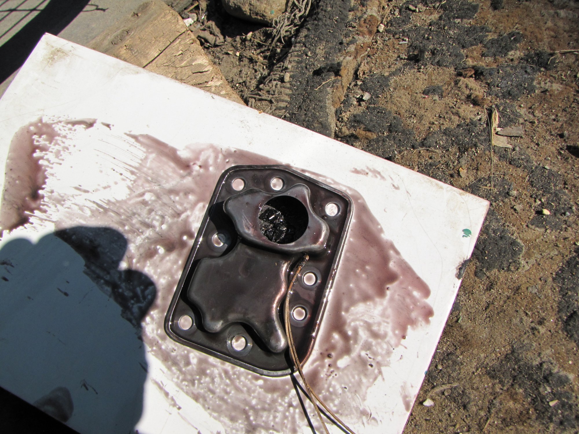

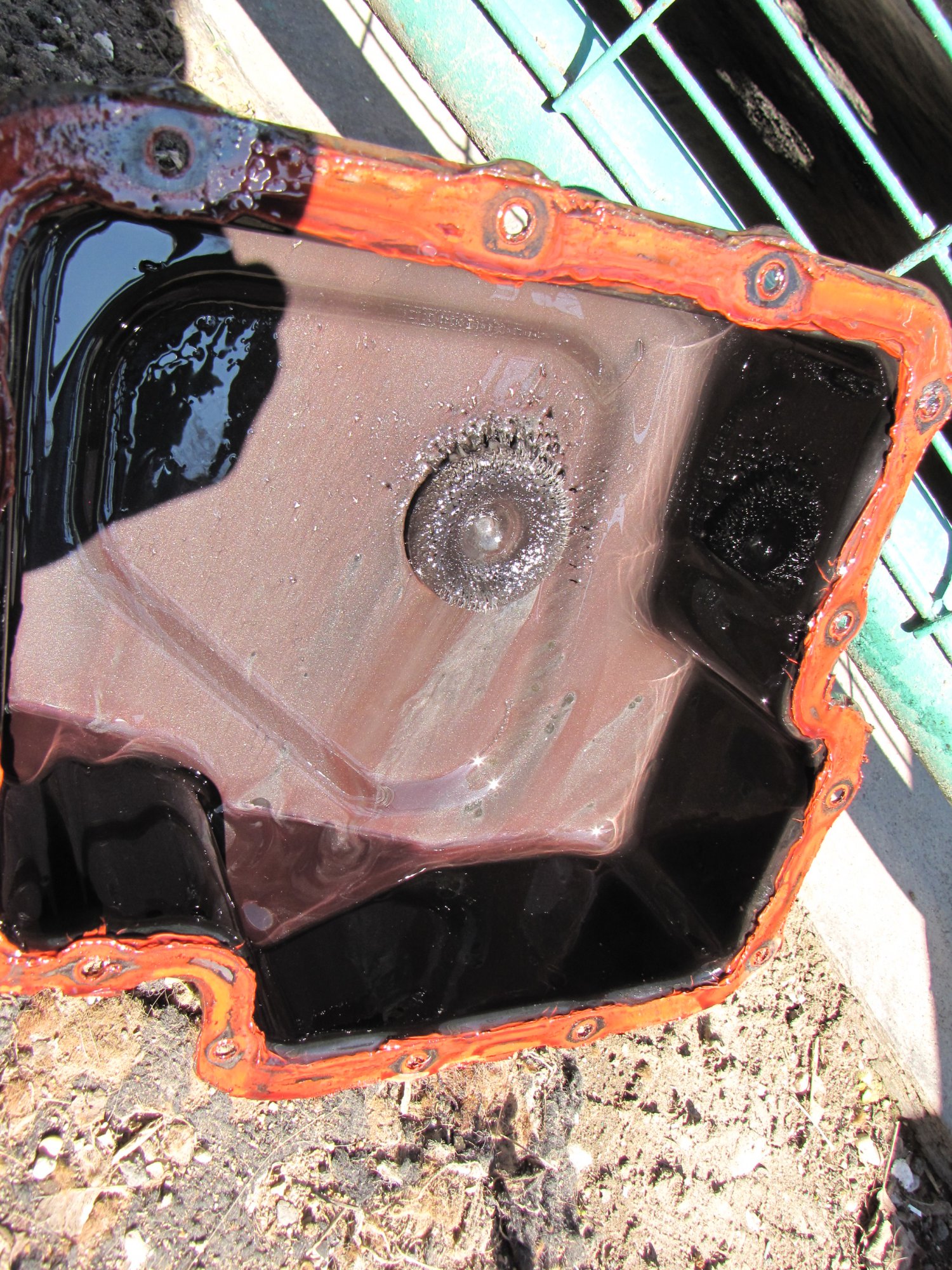

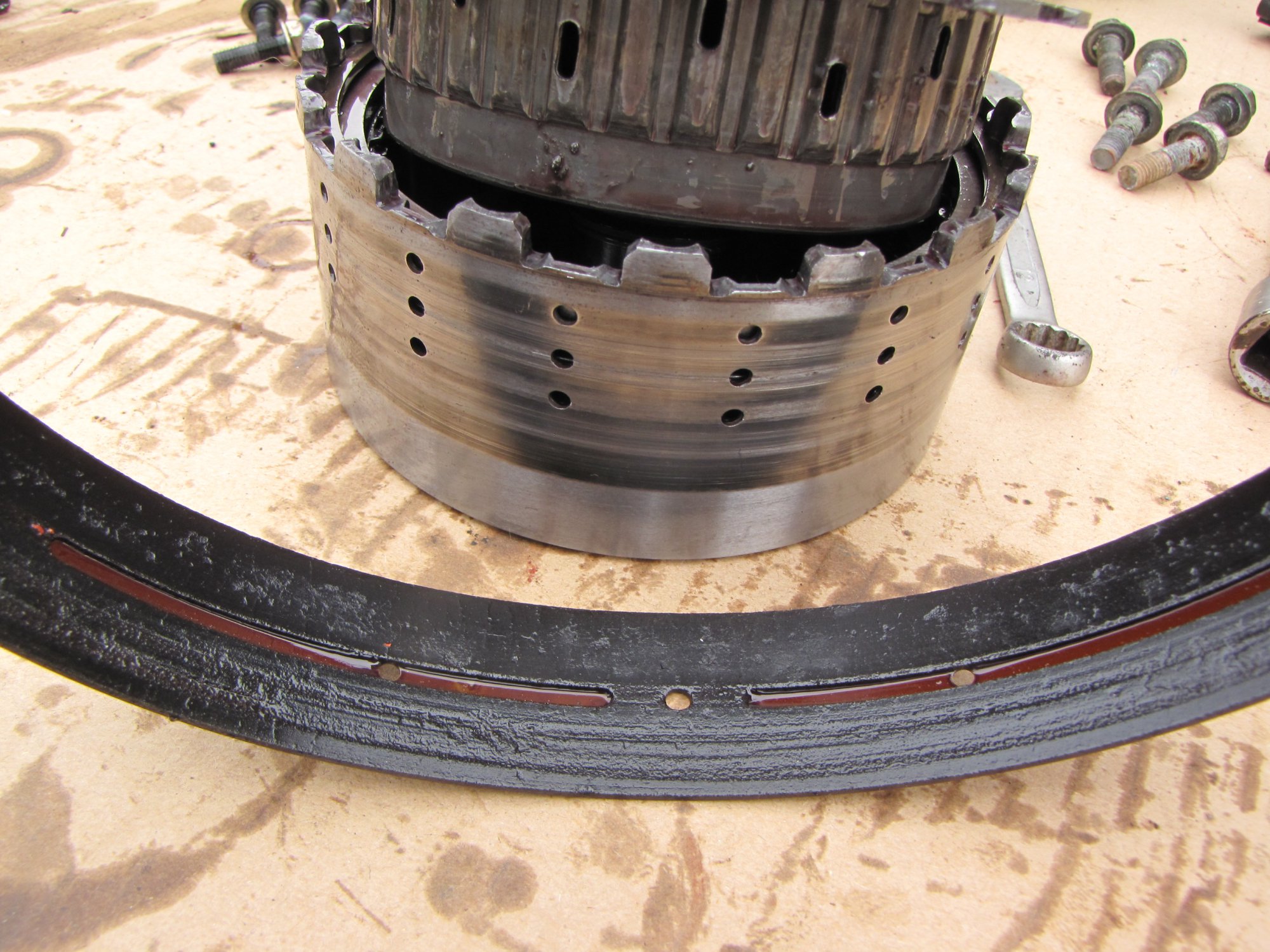

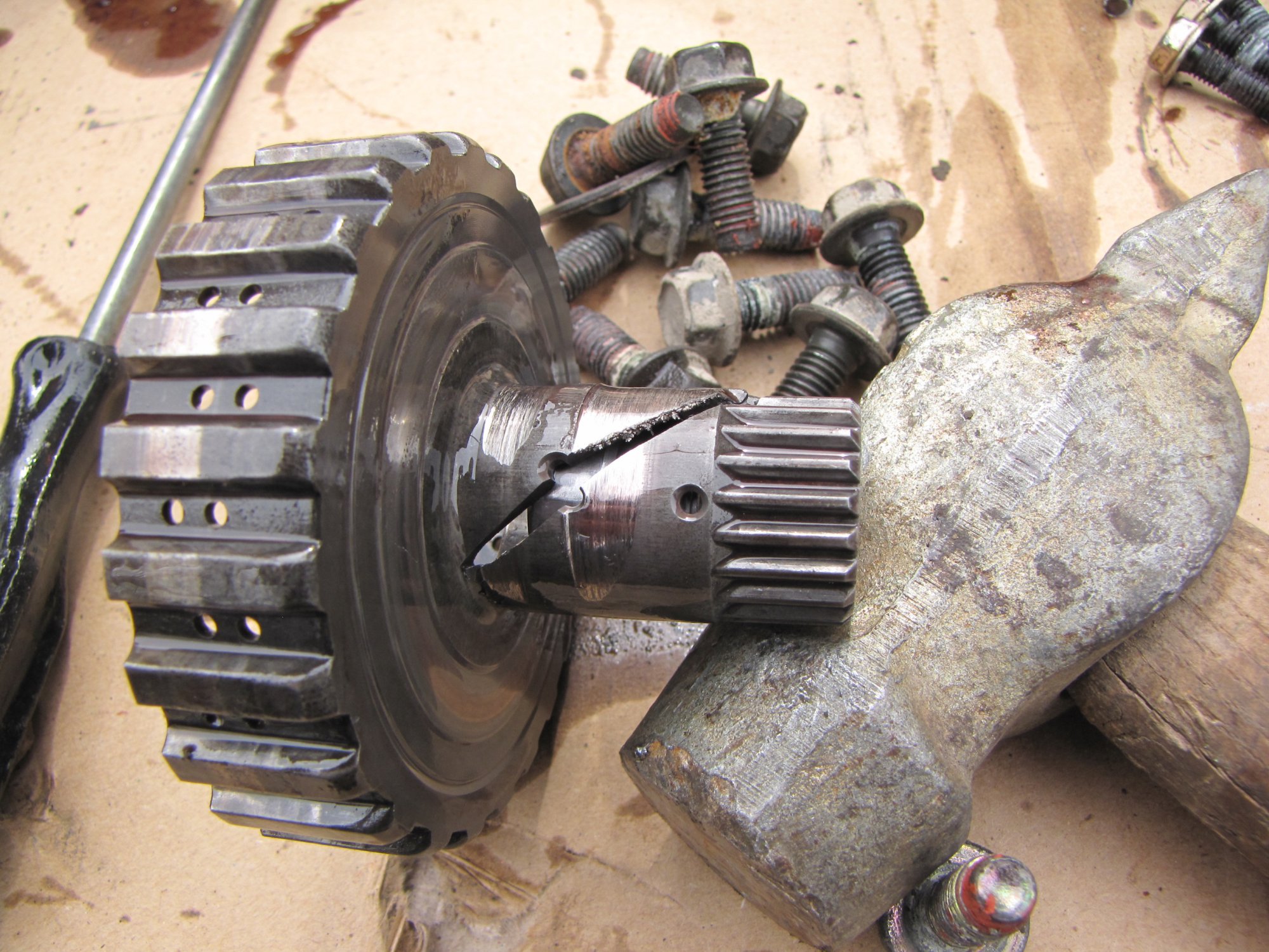

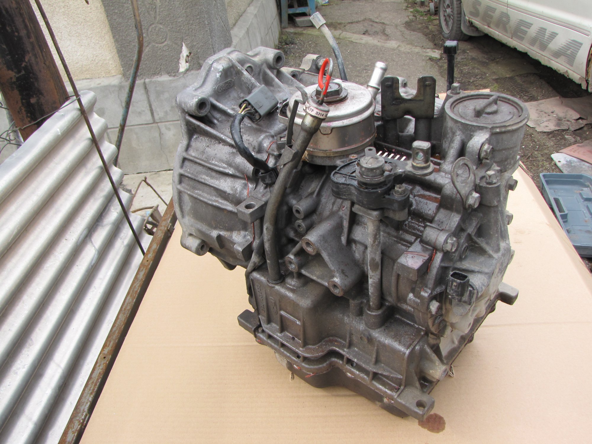

Доброго всем дня, разобрал я свою коробченку))) Напомню, что она назад ехала кое-как...вперед с большой неохотой и на бешенных оборотах ... и то не всегда. При переводе рычага в "D" был толчек.
Ход мыслей значит такой, при диагностики АКПП- код 12...стало быть клапана, селектор, датчики в порядке. При разборке обнаружил остатки дисков сцепления высокой передачи...причем диски низкой в отличном состоянии ( но трогаться то не хотела) отсюда сделал вывод что крякнул бублик, маслянный насос дмонстрировал свою работу перегоняя весь уровень атф в бублик, который не имея лопастей не гнал его обратно, а просто им наполнялся.
Вот...у кого какие предположения еще? уточняйте, поправляйте, может ч чем-то я и не прав. Далее фото.
Не скажу что стружка, скорее пыль фрикциона в литоле(густая черная масса).
В фильтре куски накладок и стружка.[DOUBLEPOST=1426864224,1426863701][/DOUBLEPOST]Это остатки от дисков, менять придется вместе с металлическими дисками.
Вот и поломка, лопнула вдоль...
Тормозная лента тоже не айс, в раздумьях менять или нет? что посоветуете?[DOUBLEPOST=1426864390][/DOUBLEPOST]А вот ее внешний вид.
