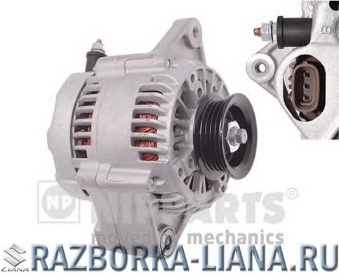

Существуют неоригинальные генераторы, к примеру:
Nipparts (Нидерланды) J5118013 - около 6100 руб.
SAT (Китай) ST3140077E23 (у него шкив на 1 канавку шире, но это не принципиально, просто одна канавка будет не задействована; генератор встает как родной и работает отлично) - около 5400 руб.
Есть и другие аналоги, но они уже дороже будут.

Хрен с ним дороже, напишите какие еще...потому как Ваших двух генов в Латвии просто нет
Denso DAN1007 (75А) (оригинальный 31400-80G10)
SAT ST-31400-77E23
KRAUF ALN1803 (75А)
Ashika 002z435 (75A)
JAPANPARTS ALZ435 (75А)
CARGO 114215 (75А)
BLUELINE 028435 (75А)
Herth+Buss Jacoparts J5118016 (70А)
Nipparts J5118013 (70-75А)
KRAUF ALN1293 (70А)
Реакции: repze, sav liana и ALEKSEQ

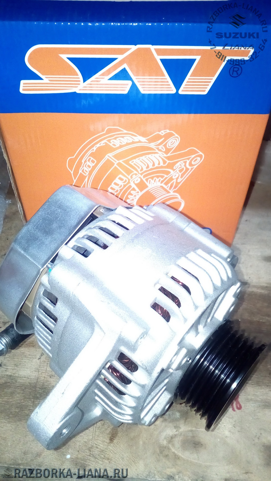

Спасибо...однако есть очень важный вопрос - вариант установки. На вашем варианте и Касиковском первом - оба отверстия для установки лежат параллельно шкиву. На втором Касиковском - на оранжевой обложке - установочные приливы сбоку на корпусе. Т.е. перпендикулярно шкиву. К сожалению мой генератор в сервисе, и посмотреть его я никак не могу, а по памяти не восстанавливается. Вопрос в том, что при поиске везде по сети вижу два таких варианта, и все пишут что это для лианы. Какой же вариант оригинальный?[DOUBLEPOST=1562585791,1562585574][/DOUBLEPOST]

Понятно...Спасибо...Если оригинал это 31400-80G10, то установочные отверстия на приливах параллельны шкиву. Если я правильно понял. А не на боку, как часто бывает[DOUBLEPOST=1562586140][/DOUBLEPOST]Да, блин...На английском ебее оригинал стоит 330 фунтов, в евриках это больше 400...ахренеть

СНа втором Касиковском - на оранжевой обложке - установочные приливы сбоку на корпусе
Картинка на коробке - это лишь картинка, коробка универсальная, наверняка не только эти генераторы в нее упаковывают, просто меняя наклейку с артикулом генератора.
Оригинальный точно такой же по креплениям, как и эти оба:

Спасибо огромное Ну в общем понятно стало. Коробка явно сбила меня...Впрочем, когда искал по сети, мне подсовывали и с боковым крепление типа это от Лианы. Теперь меня не проведешь...[DOUBLEPOST=1562701596,1562586708][/DOUBLEPOST]Ну вот, завершилась моя эпопея...4 дня без машины это слишком...Еле нашли б/у генератор, поставили и машина поехала. Всем огромное спасибо за участие и помощь!!!

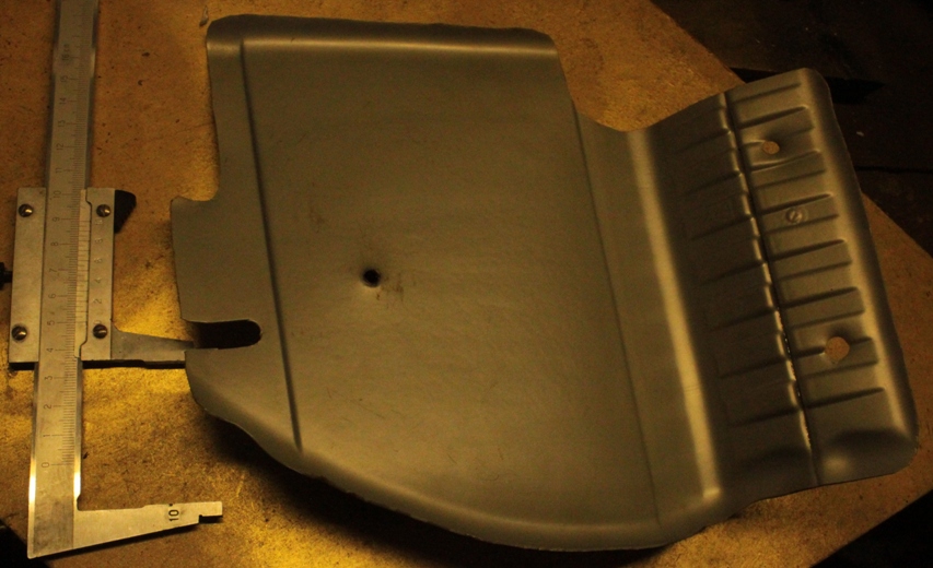

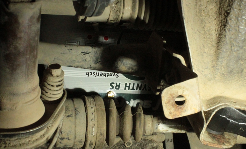

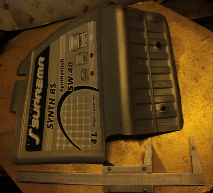

Генератор боится не только грязи, но и воды! Снизу я приделал дополнительный брызговик, импровизированный из пластиковой канистры. А началось всё с того, что обнаружил трещину снизу вдоль болта корпуса гены - треснул от резкого перепада температуры при попадании холодной дорожной воды на горячий корпус. Постепенно (за год-два) якорь генератора заклинило о перекосившийся статор. Это типичная болезнь Игнисов (может и других Сузук). Пришлось ставить новый генератор.

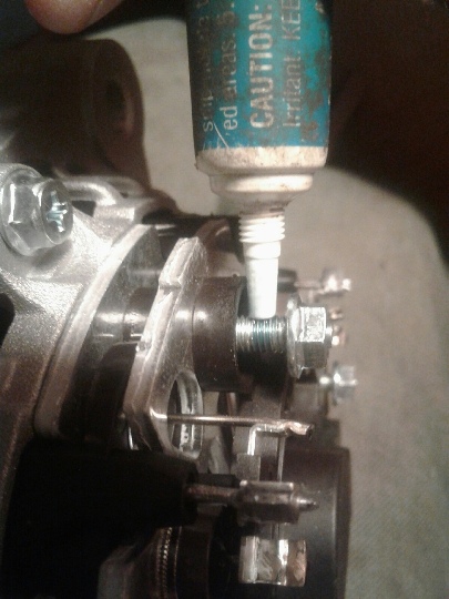

При покупке нового генератора рекомендую все гайки перезатянуть с фиксатором резьбы! Некоторые производители не утруждают себя затяжкой гаек... Бывали случаи, что открутившаяся гайка диодного моста у нового гены становилась причиной его разрушения.
