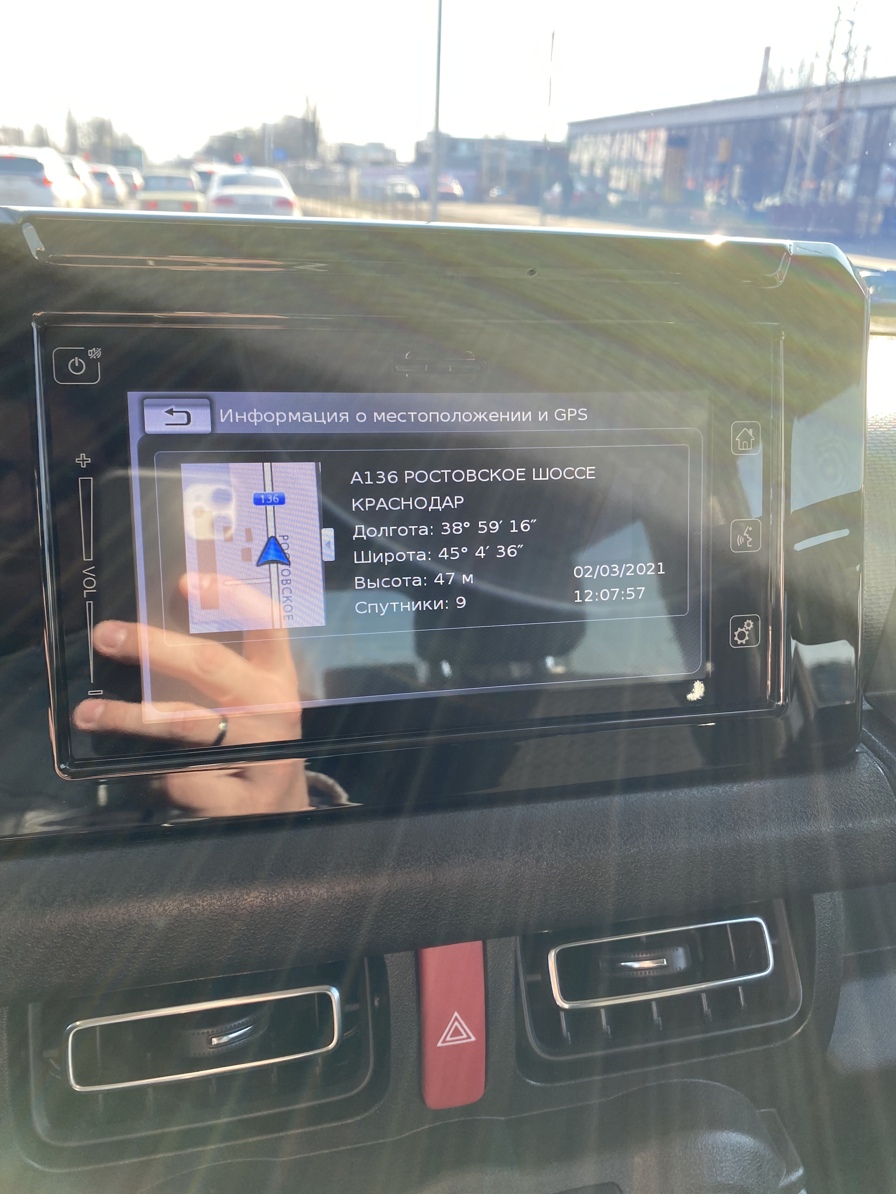

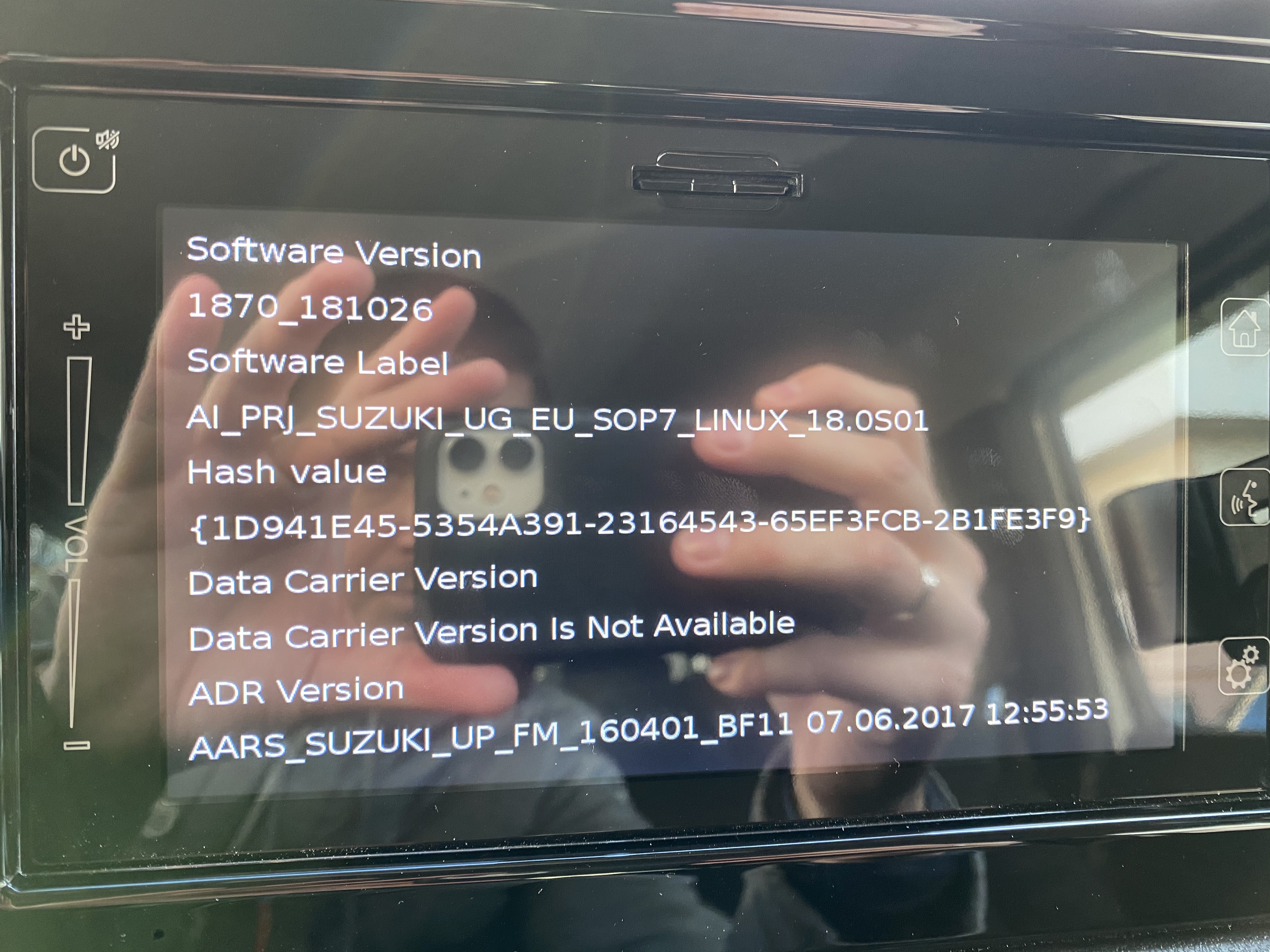

Спустя две недели Сузуки согласовали замену ГУ по гарантии, однако в России таких устройств в наличии нет и теперь его надо заказать в Европе или Японии... Сказали ждать новый минимум месяц.
В итоге ждал больше двух месяцев. Сегодня поставили новое головное устройство и навигация заработала. Во вложении фото того сколько спутников ловит нормальное ГУ и версия прошивки: судя по всему версию мне не обновили.

То есть можно сделать вывод, что проблема была таки в ГУ, а не в антенне ?? Не уточняли, замена на новую или ремонт старой ?? По поводу прошивки конечно странно, почему не настояли, чтобы дилер обновил ее ??
Я чуть выше подробно писал об этой проблеме, если коротко: они прозванивали сеть, затем ставили новую антенну и спутники не ловились. Затем ставили другое ГУ и спутники ловились, затем месяц доказывали это Москве, зарем Москва согласовала и совершенно новый ГУ выслали из Японии, вот вчера его поставили, а старое ГУ отправили в Москву. Так что дело было не в антенне, а в ГУ. Про прошивку: я просидел у них 6 часов вчера и так как меня от них тошнит я решил забить на прошивку.

Прошивку можно самому обновить при желании.
