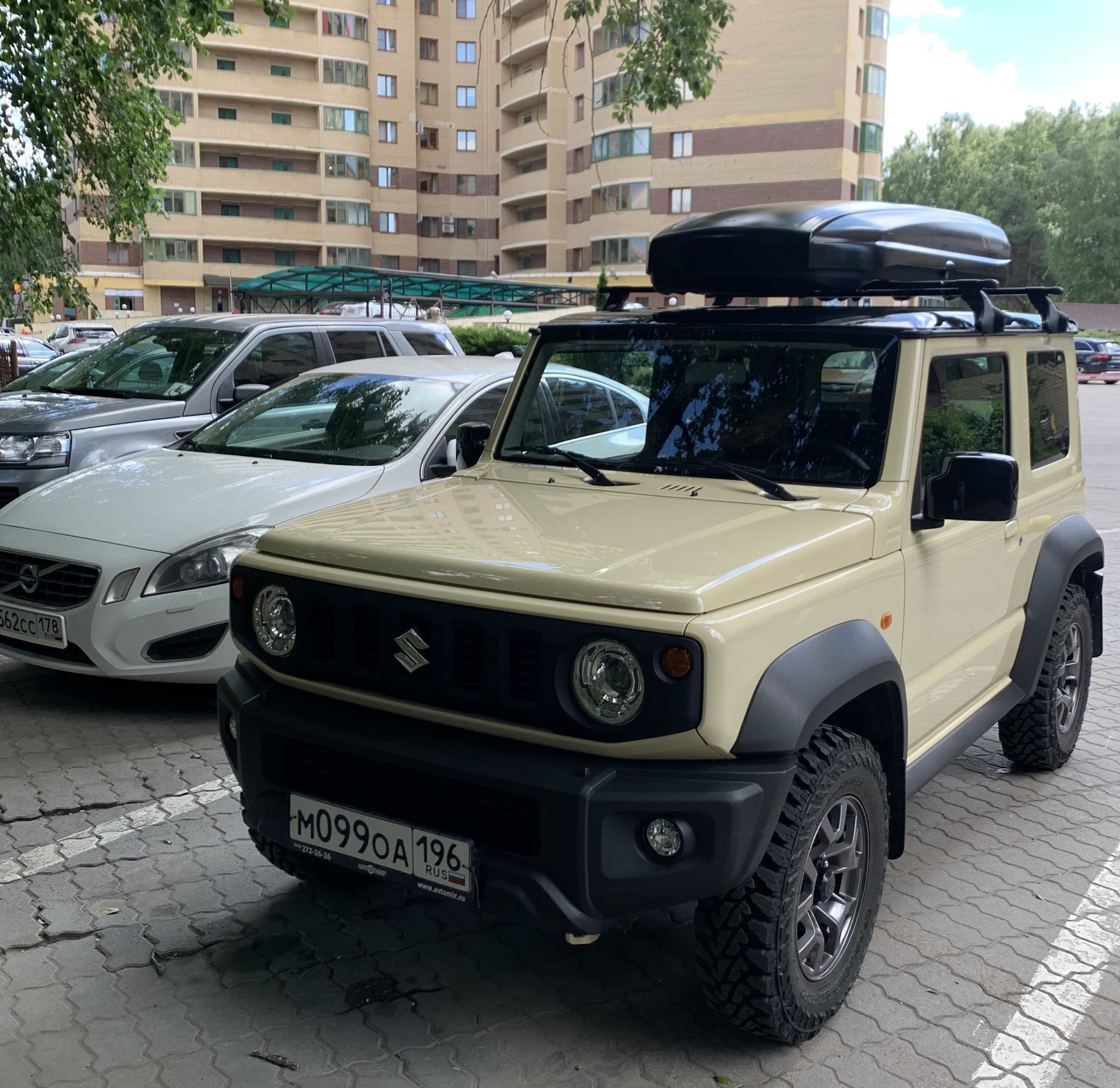

Хочется бокс на крышу с размерами 1400 х 90 х 20 см. Только такого нет. Есть с высотой 40 см, но это для меня уже чересчур много. А чем плох для грязи Inno shadow 14? Какие у Вас дуги под этот бокс?
Bor71
10 Март 2019
258
103
автомобиль
Не ко мне, но скажу так - если предвидится регулярное "продирание сквозь кусты", то лучше конечно экспедиционник, бокс может разбить - сорвать какой-нибудь низко висящей деревяхой..

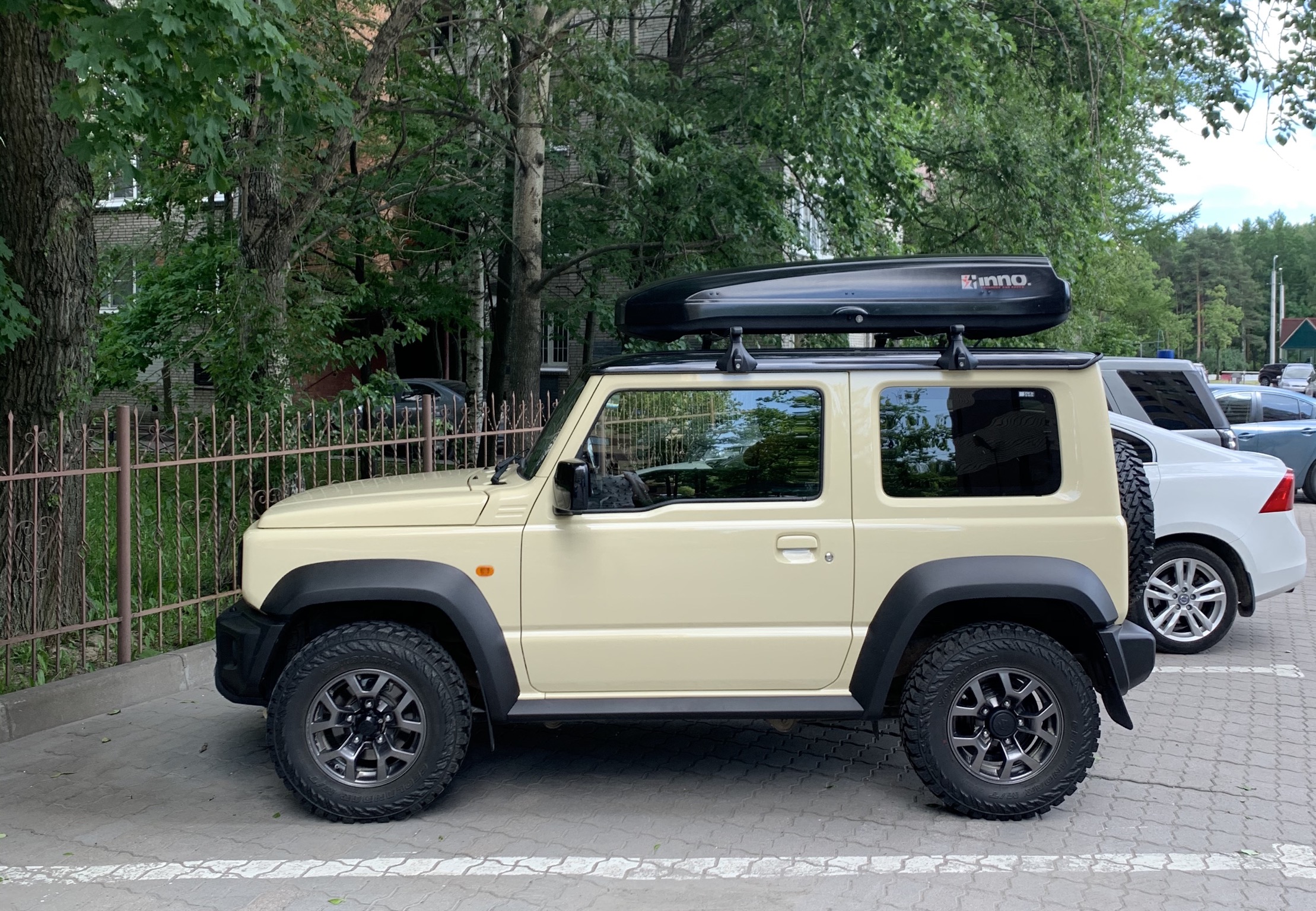

Опоры Inno INLDK, перекладины Inno B137, на предыдущей странице фото есть.
Бокс не плох. Пока кажется, что поблизости от дома с корзинкой удобней, проще что-то грязное закинуть, потом помыть. Корзинка просто почти даром досталась.
А бокс планирую для дальних поездок.
Сейчас добрался с ним до Баренцева моря (Мурманская область). Аэродинамика хороша, но пыль проникает.

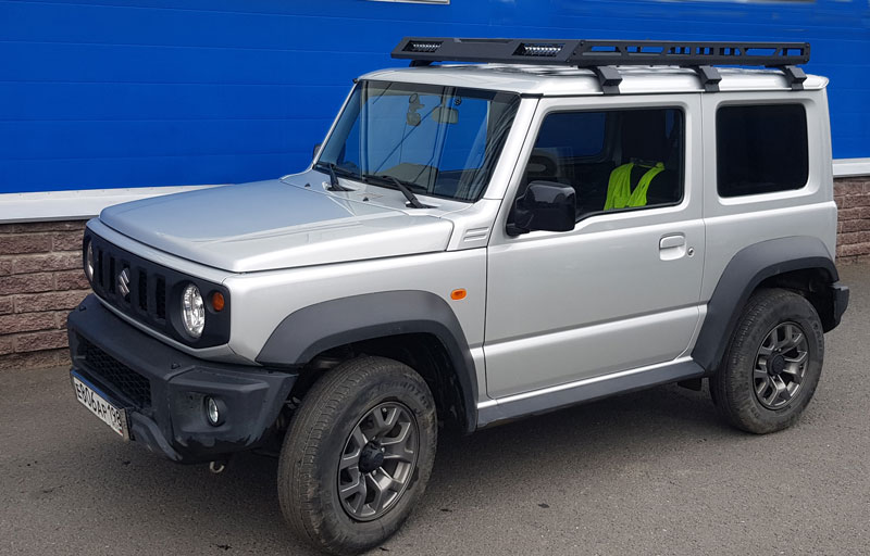

Сегодня получил багажник из Китая, Roof Rack for Suzuki 2019 Jimny JB64 (али). Коробка оказалась порваной и немного крепежа не хватило. Примерка багажника.
Tim-spb
11 Январь 2019
1,103
493
68
Ждал в разгар ковида в Китае чуть больше месяца... Алюминий

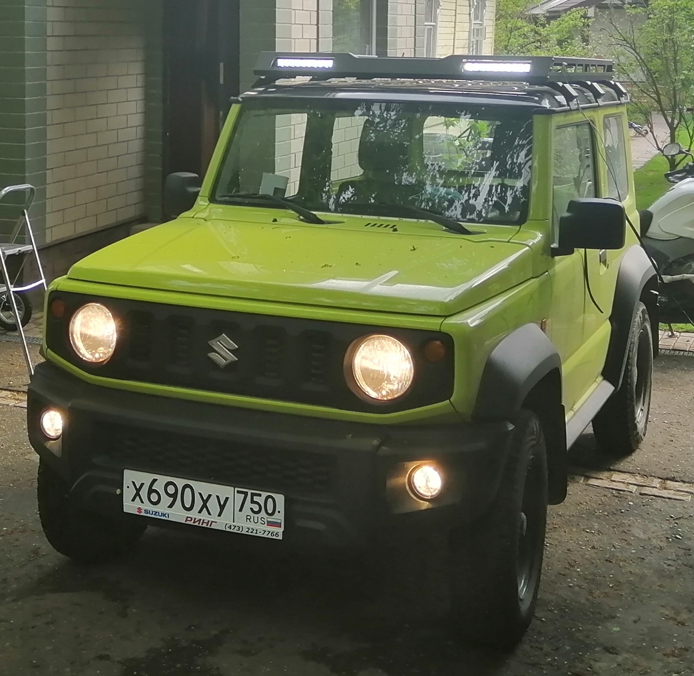

У меня теперь такой же, алюминий! Поставил! Вес 18 кг с фонарями. Вот только при первой пробной поездке, отвернулась гайка, пришлось снять багажник и обтянуть все крепления по новой. Если опять будет откручиваться резьба придется посадить на спец клей. Особого воя не услышал, разгонялся до 100.
Винты больше не откручивались. Понял, что алюминиевые поперечны, не очень удобны. Они не совсем гладкие и окрашены чёрной краской. Краска стирается, груз гремит на поперечинах. Контейнеры протираются от шагреневой поверхности поперечин. Решил заделать их в термоусадочную трубу. Нашел в продаже и заказал. Когда поставлю, отпишусь. Думаю, багажник станет лучше и груз не будет так греметь.
