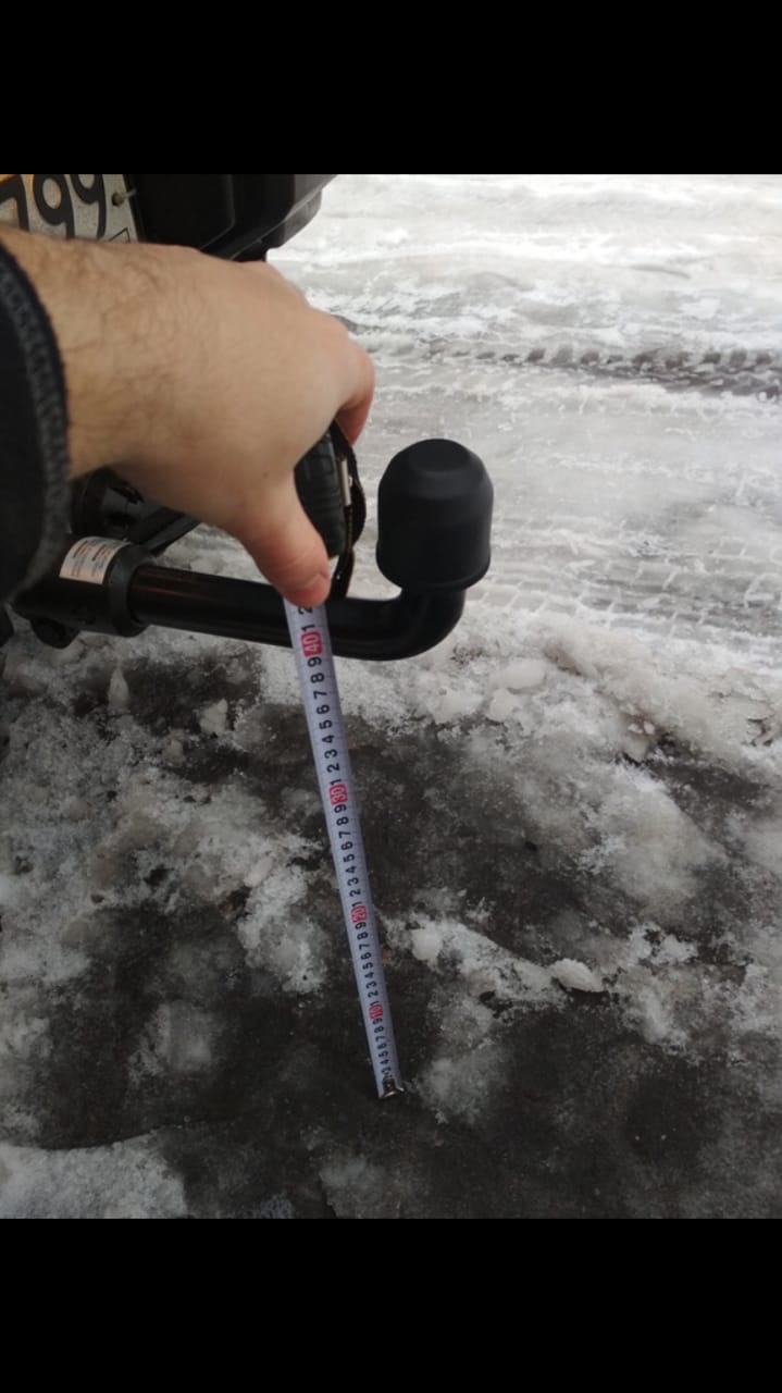

Особо интересует высота от земли до фаркопа, сильно занижает? И ещё подключение электрики. Смотрел видео установки штатного фаркопа, с этим все нарядно, просто поменять на другие косы, подключение в штатные разъемы. Как у Вас получиться можно фото. Спасибо.

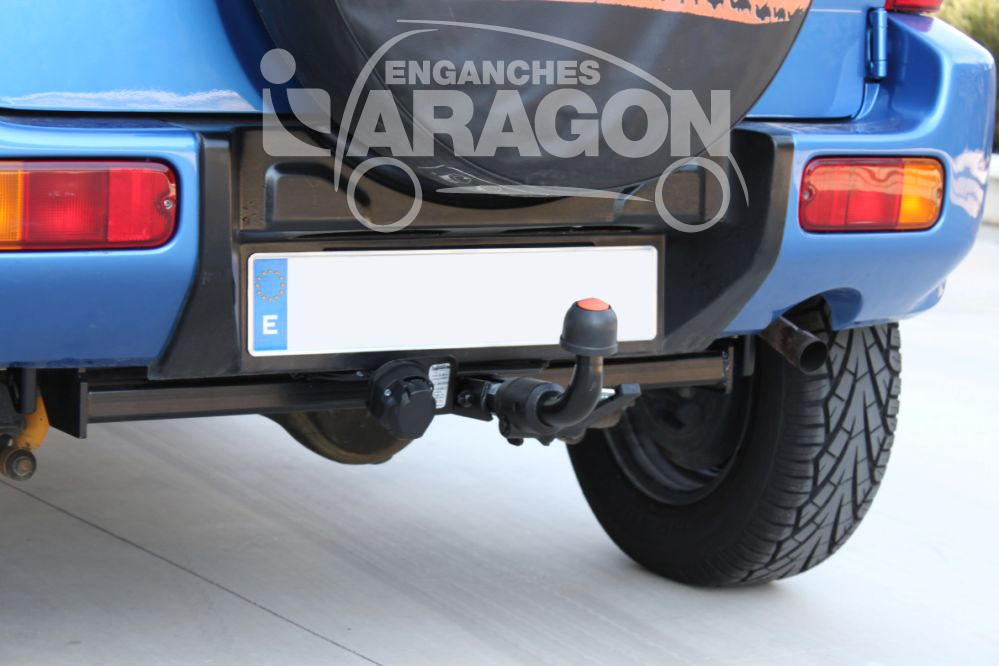

По картинкам он и есть! Пару-тройку раз бампер защищал снизу. Документов на него не нашел, видать не дали в салоне.
Да, чуть не забыл. Пришлось прикручивать кусок резины к фаркопу со стороны банки глушака, так как глушак стучал о крепление фаркопа на кочках. Думаю на новом этого нет! В любом случае нужно всё самому проверять.

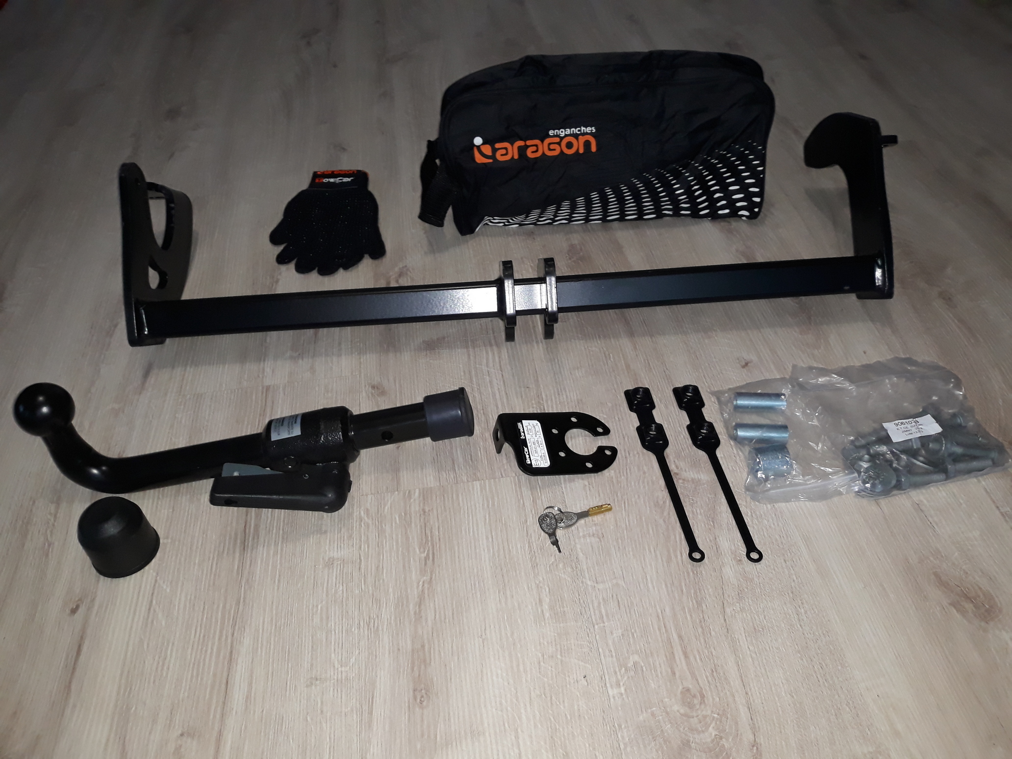

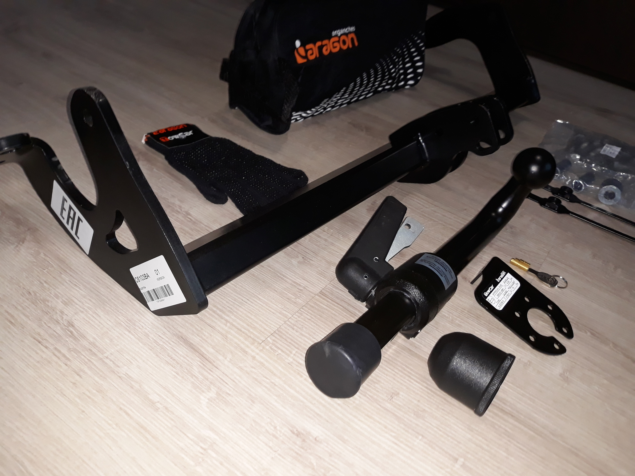

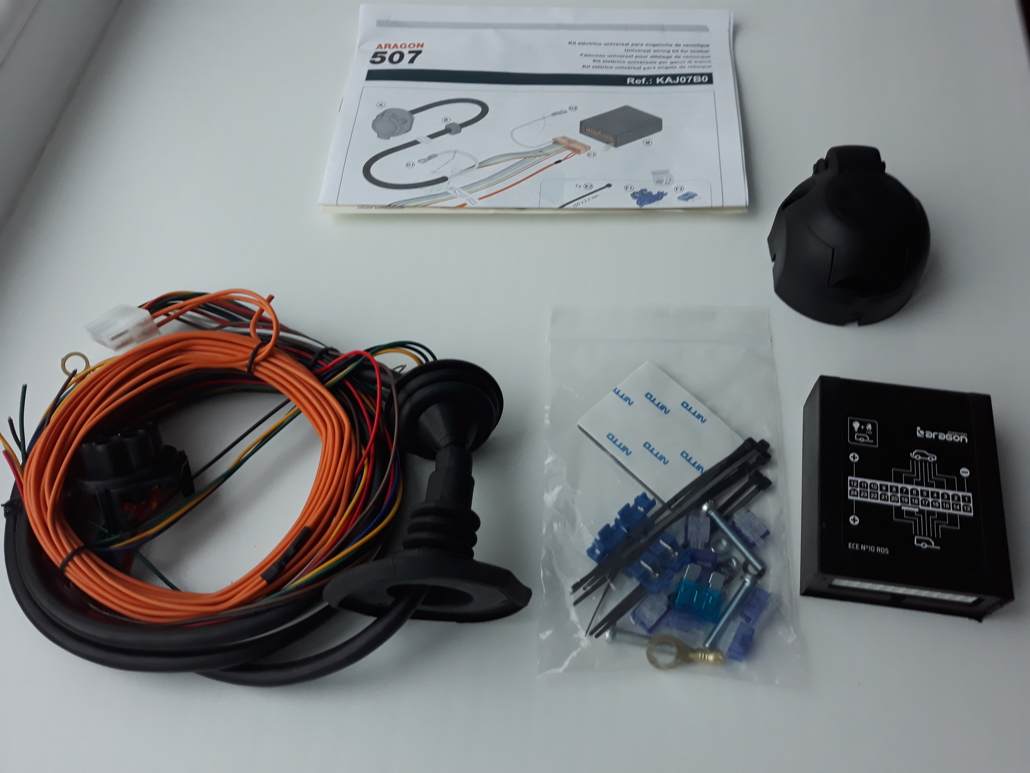

Приобрел Фаркоп ARAGON на SUZUKI Jimny 2018– Арт. E6103BS (цена - 15600р) и комплект электрооборудования ARAGON 507-Арт. KAJ07B0 (цена - 4000 р) производство Enganches and Remolques Aragon , Испания.
Копия оригинал сузуки. Качество отличное.

Поставил тсс. Высота от земли 210. Все встало как родное. Фаркоп 16000, блок согласования 3000

Товарищи, что бы не плодить темы про фаркопы, спрошу тут: подскажите, что из электрики понадобится для установки розетки фаркопа?
Vladimir Ilek
9 Ноябрь 2019
200
143
Suzuki Jimny 2019
Выше есть фото и описание:
В интернет магазине запчастей, например Юлсан и др.
