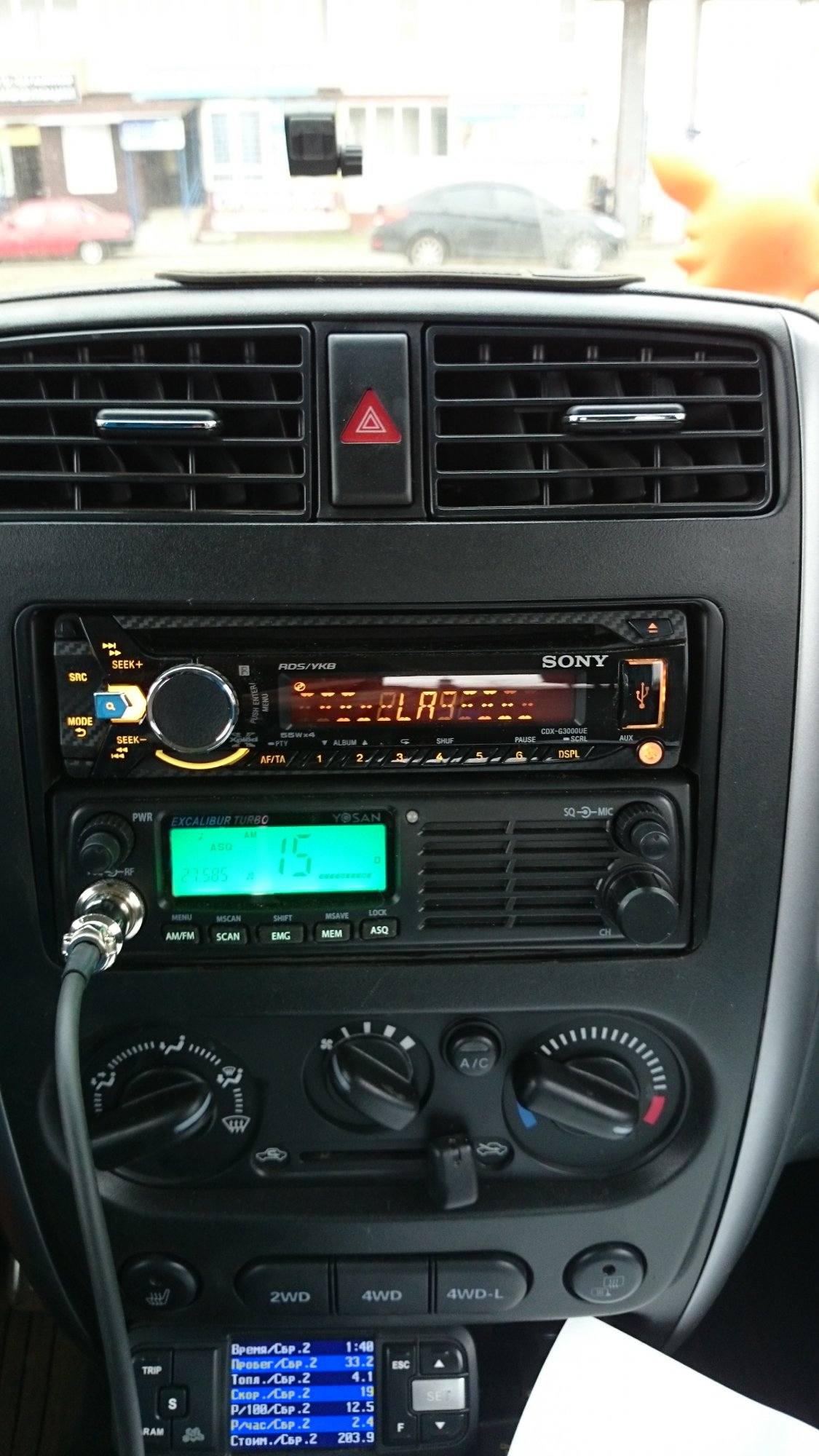

не не, походив по митьке что то не нашел оригинал лемма, да и отдавать 4 штуки было не охота.
Супер далекая связь не нужна, купил Optim 1000 пропаял и смазал литолом и все.
Еще питание на рацейку кинул, 1.25мм к.в провода от аккума, и короткая масса.
