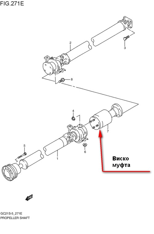

Здравствуйте, мужики!
Стал обладателем сузуки култус вагон. 1,6л автомат 4вд. При перегоне через 80 км что-то загудело. до места проехал 400 км. продолжает что-то гудеть. Заезжал на сто. спецы испуганно смотрели на нее и слушали. короче сказали что откуда то спереди, может быть. Короче все происходит так на скорости свыше 40-50 км начинается гул. далее он только усиливается и напоминает гул в самолете. когда отпускаешь педаль газа, гул остается километров до 30 и 40. Подскажите похоже это на гул вискомуфты. а может это коробка или раздатка или еще что-то. Гул накладывается на звук двигателя и шум колес. В общем отпишитесь пожалуйста или перенаправьте в другой раздел. Реально ощущение что по ним информации в нете почти нет или они не ломаются??? кстати год выпуска 2000. пробег 102 тыс.

Вискомуфта не шумит, она воет. У тебя очень похоже на ступичный подшипник. На мелких скоростях это не так ощущается, а вот после 60, как самолет на взлет пошел.

у меня на Баленке 1,6 МКПП 4WD похоже была под уставшая муфта, после поездки заезжал во двор и разворачивался по кругу ( с полностью вывернутым рулем) градусов на 180-250 и вот во время таких разворотов, что то гудело. Что именно гудело было непонятно, я так полагаю что гудела вся трансмиссия, я старался избегать таких разворотов или ослаблял руль что бы не гудело.
Предлагаю снять один из карданов, что бы так сказать убрать из уравнения муфту с 4WD, прокатитесь и потестируете - если звук пропал то значит муфта походу заклинила или не проскальзывает и её надо будет либо менять либо ремонтировать, последнее более актуально если ещё не сожгли фрикционные пластины. Хочу особо обратить внимание, что на постоянку на вашем автомате нельзя снимать кардан (4WD), у него заложена программа на работу с 4WD , а при заклиневшей муфте или при отсутствии кардана (неправильно распределенной тяге и нагрузки), автомат будет не вовремя переключатся будут толчки, что увеличит износ АКПП - я из-за этого взял Лиану Автомат с 2WD ( что бы не думать о проблемах 4WD).
Значит вывод такое: снимай кардан, катайся и если не гудит, то меняй мфту или перебирай ее (или менять программу в мозгах двига и АКПП от модели 2WD), а также замени жидкости в АКПП, раздатке и заднем редукторе.
Также у меня как то гудел задний правый ступичный подшипник - начинал гудеть гдето с 60кмч. Мне на водительском сидении тяжело было понять где гудит, я жену посадил за руль, а сам в движении полазил по салону и так определил где гудит.

По коробке. Масло поменяли пол года назад, до сих пор красивое розовое. Как новое. Думаю если есть износ деталей коробки, в масле должны появиться изменения. Ведь так?
А когда кардан снимается звук с муфты исчезает?или муфта тоже сдергивается? Короче я наверное сделаю в таком порядке:
1. замена масла в раздатке и редукторе (это будет быстрее и это все равно сделать нужно)
2. если ничего не изменится, то попробую снять кардан. Если кто делал отпишите пожалуйста четкий алгоритм и последовательность.

Ну вот когда будешь делать пункт №1 тогда и увидишь что нужно будет откручивать, я как то хотел снять муфту, но так и не довелось. Вискомуфты используют 2 масла, а масла начинают терять свои свойства года через 3, в общем состояние муфты через 3 года уже лотерея.

Вот и поменял я масло в раздатке и редукторе. Них-на не изменилось. Еще раз заезжал на СТО они опять ничего не услышали, разгонял до 100-ни. Сказали это резина шумит. но я то знаю. что не она. Кстати они сказали, что у меня нет вискомуфты. Такое может быть? Или это СТО нужно стороной объезжать стороной. Буду пробовать входить повороты на скорости потом отпишусь. А пока жду с нетерпением новых предложений.

Если ты уверен, что шумит нечто другое, а тебе на сервесе упрямо талдычат, что это резина, то в пень этот сервис. Это первое.
Во-вторых. Проверить есть ли муфта или нет - ну уж куда как проще. Становишься на 4 кости, заглядываешь под машину. Если посередине кардана есть непонятная припухлость, то это и есть она самая, муфта. На прилагаемой картинке увидишь, где на кардане она и как крепится.
И если она есть, то рейтинг сервиса, сам понимаешь...
Как вариант, может гудеть и редуктор...
Слушай я в шоке Ох ёёё, не Сам то что думаешь ????
Начать надо с того, есть ли кардан, без кардана муфты не будет - колхоз по установлению прямого кардана исключаю, т.к. это большой геморой по балансировке.
Подойди к задней левой двери, положи варежки/перчатки (или ещё что нибудь) упрись на них и посмотри на середину днища, там проходит тунель для выхлопушки и кардана - виска должна быть как банка диаметром примерно 10см и длиной около 15см. Сам то присутствовал при замене масел, не смотрел на днище????
Теска, ты меня прям поражаешь, я в позапрошлые выходные машину покупал, так раза 4 проползал по снегу проверяя наличие кардана (иногда нагло врали что машина 4WD, а кардана и зад.редуктора небыло), а ты до сих пор понять не можешь: есть ли у тебя 4WD и как там откручивать.
Колеса могут гудеть если есть дисбаланс, это если грязь налипла или балансировка пропала 9после удара).

amigos, твой пример, когда говорят, что 4WD, а там ни виски, ни кардана - это конечно да.... Каким же дауном нужно быть, чтобы так весело врать. Хотя, быть может, не все врут, ибо в технике понимают, как я в геологии мелового периода, а потому и свято уверены, что машина у них полноприводная, раз 4 колеса :D .
У меня у приятеля было куда как веселее. Покупал он Лиану, 4WD. Так дело было летом, жара, город, то проверить полноприводность было сложновато для него, а так как машина по всем параметрам устраивала, то и была благополучно приобретена. Засада обнаружилась куда позже. Зима, снежок привалил. А Лиана, ну класически переднеприводно ведет себя, никакой помощи со стороны попки. Посидев за пивком, ставим диагноз, что муфта умерла. Выбрали время, снимаем. Откручивается довольно легко, что только порадовало. А вот потом - полный шок! Разобрав муфту, мы эту засаду и обнаружили. Муфта внутри была ПУСТАЯ. Никаких жиж, никаких пластин...
Машинка была проверена по всем возможным каналам, как и что, вердикт один - куплена у официала в москве, 1 хозяин. Но то, что хозяин, убив муфту, оказался таким продвинутым юзером - гордость берет за русский народ.
Вот как бывает...
P.S. А лиановская муфта была благополучно приобретена на разборке за 15 т.р. Естественно, сразу же перебрана для успокоения себя любимых. Сейчас исправно трудится.
