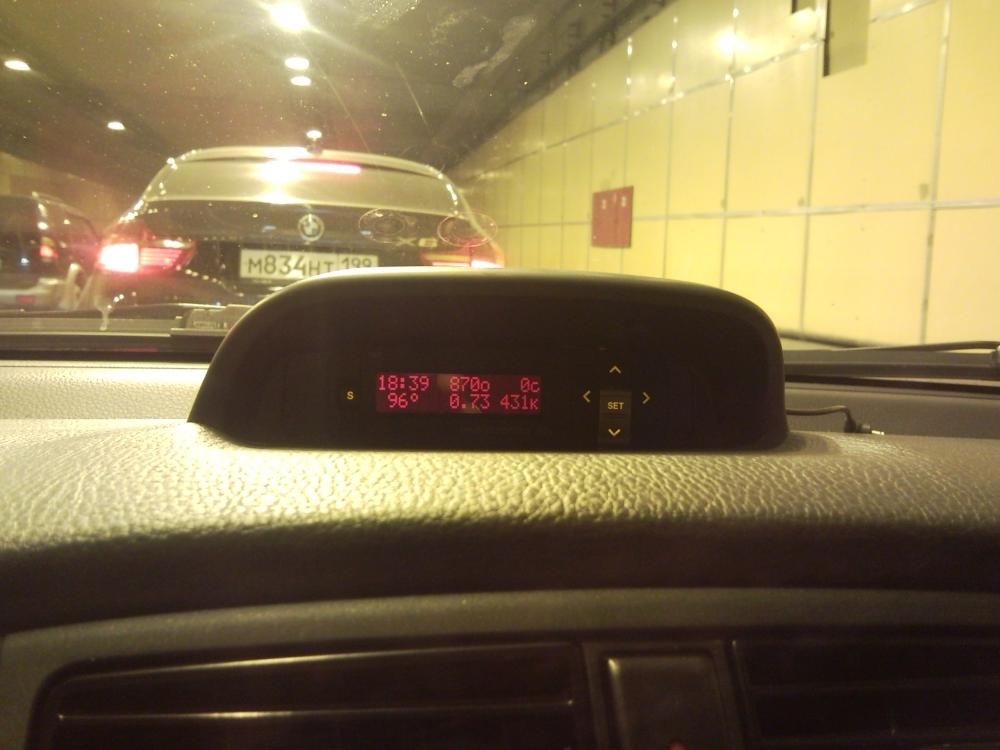

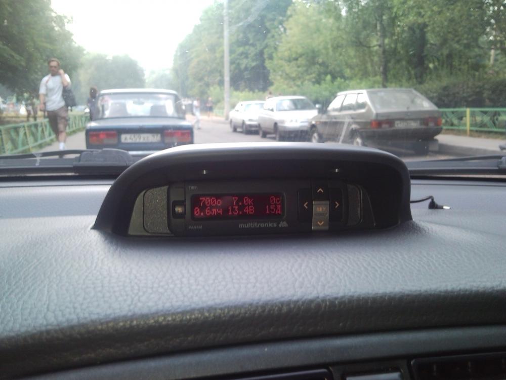

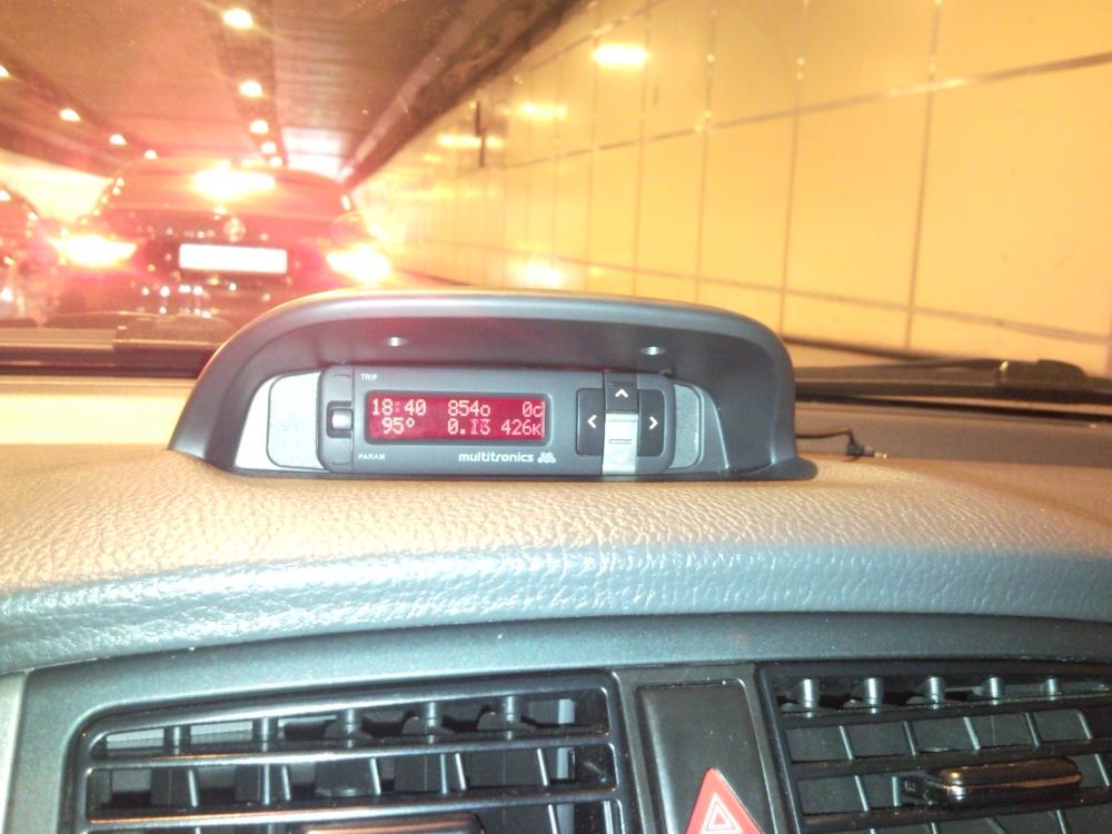

Как обещал-выкладываю фото БК внедрённого вместо штатного компа.
shumaher32
7 Апрель 2010
283
Сузуки Лиана Вагон, 1.6 МКПП, 2007 г.р.
Ответ: Бортовой компьютер
Спасибо, старался! Надо теперь только отторировать показания уровня топлива, т.е. сказать БК, какой объём бака и когда он полный.

Ага, пасиб! Как и обещал-заря будут. Телефоном не охота, какчество буэт не очень.
Один минус пока-очень маленькие цифирки на дисплее, по сравнению со штатным. Ну если учесть, что постоянно в него пялиться совсем не обязательно-то думаю не критично.
:thumbsup:
Добрый день, уважаемый Шумахер!
Подскажите, пожалуйста, как получился красный цвет дисплея (на сайте производителя есть только желтый и синий) и опишите подробнее каким образом так удачно смонтировали? Спасибо заранее.
Приветсвую!
В приборе предусмотрено несколько вариантов подсветки, методом подбора-выставил наиболее близкий в штатной подсветке.
Делал так: саму плату вытащил из корпуса компьютера, там 4 маленьких винтика. Этими-же винтиками(подложив шайбы) прикрутил только лицевую панель к плате прибора. Динамик компьютера приклеил на термоклей к плате, сзади. Саму плату тож приклеил на термоклей, т.к. онб держалась только на разъёме, а это не есть хорошо! Штатный комп был демонтирован. Затем-прилагая не очень большие училия вставил лицевую панель нового компа вместе с платой всесто штатного. Немного изогнулась внутреняя часть козырька, но ни на что не повлияло. Далее-чтоб закрыть дырки по бокам-сзади приклеил кусочки черного пластика. Усё! ну и понятное дело-шлейф к разъёму подлючил. Сложного ничего нет. Если что-то не понятно-спрашивайте-постараюсь объяснить.
