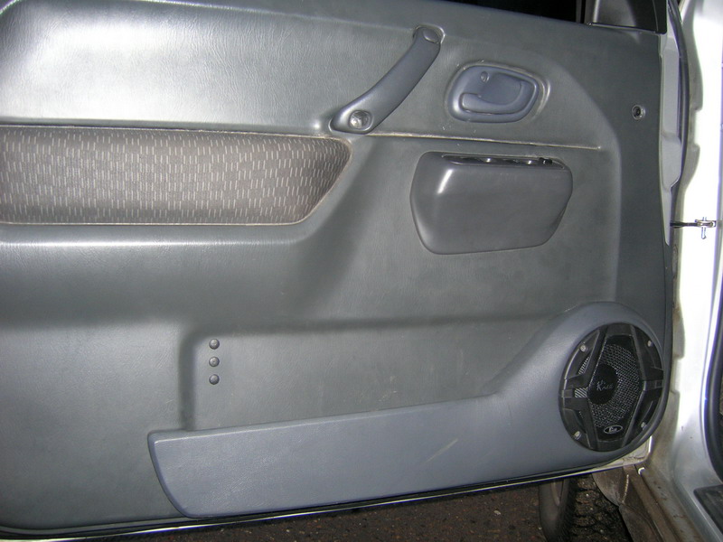

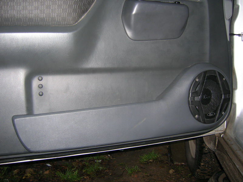

Собственно говоря сделал себе подиумы под передние колонки:
Изготовлением занимался к сожалению не сам, в отличии от многих сузуководов...
Друг работает в тюнинг-ателье, помог сделать...
Поставил колонки KICX (модель не помню - коробка в машине валяется), диаметром 16 см, рассчитанные под усилитель. Соответственно магнит просто огромный, поэтому пришлось подпилить немного металл на двери под обшивкой, но один из плюсов, то, что они почти не выпирают наружу. По сравнению со штатным карманом на 1,5 см.
Сделал полную шумо и виброизоляцию дверей. Играет супер.
Усилитель пока не ставил, т.к. не вижу особой нужды, и так звука теперь хватает.
Планируется сменить голову, но хочется сразу комбайн на 2 дина с двд и монитором... Поэтому надо Баксы-бакс
Но могу честно сказать, штатная магнитола играет довольно прилично, когда стоит хорошая акустика... Поэтому просто выкинуть штат и поставить однодиновую - не вижу смысла...
Я это говорю небезосновательно, т.к. сам имел дело и со звуком высокого уровня, вплоть до hi-end...
По мощности для джимника достаточно и двух хороших колонок. Сабвуфер по желанию.
Сзади оставил (не стал убирать колонки, которые ставил ранее в штатные места) колонки Алпайн для подзвучки... Но на них перевел малую часть звука...
Звук получился удовлетворительный еще благодаря проклейке, а то без нее обшивка играет как консервная банка, а с ней звук значительно плотнее...
Вообщем пока доволен...

Чуть смущает :
Поставил колонки KICX, диаметром 16 см, рассчитанные под усилитель.
А так очень даже ничё!

Ответ: Подиумы под передние колонки
Ну всмысле, усилковые колонки с хорошим запасом мощности... И они не перегружаются даже на максимальной громкости магнитолы... Правда там уже магнитола дает искажение...
Поставил с расчетом на то, что буду ставить усилок, чтобы потом их не менять...
Но послушал, мне и так звук понравился и поэтому пока приостановился с усилком...
Не,молодец что поставил в двери,вот только усел нало и башку менять.... А то с родной звук поганенький. Я вот постеснялся обшиву портить,сделал вперед в штат,но уселители поставил...
Ну то, что голову надо менять, это даже разговоров нет... Только диллема - не хочется 1-диновую ставить, которая будет на панели как хрен на лбу, плюс еще полка ненужная... Надо уж сразу комбайн 2-диновый с монитором... А он стоит от 20 тыр нормальный... Так что коплю деньги )))))))
Подумы симпотичные :)
Опять же вопрос - самии динамики к чему крепятся - к обшивке двери, или к самому металлу двери?
И провода не меняли? - родные то слижком уж тоненькие..
И усилок под сиденье нормально лезет, не надо ничего пилить ;).
