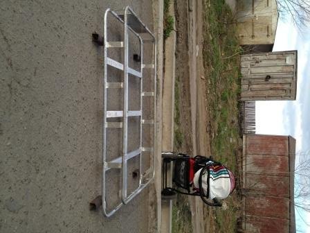

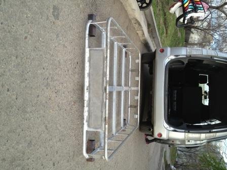

Suzuki Jimny, 1999, K6A, 660, 31" Silverstone, LockRight, Ramsey, пара 6,5

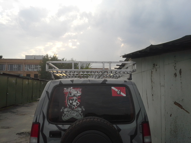

как то так, пока...

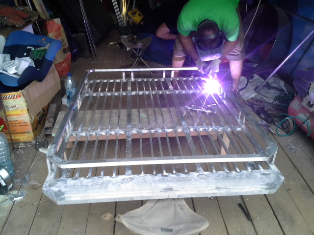

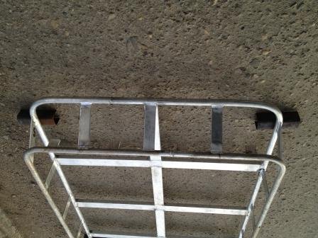

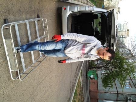

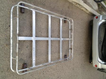

Нижняя труба АМГ5, поперечены на пол АД31. Перемычки между трубами и верхняя труба х.з какой это б/у.
686
8 Сентябрь 2010
Алюминий, аргон, ням-ням... :) Красотища!
На будущее и сам бы так заморочился, если найду аргон с переменкой в своей деревне.
Могу помочь с аргоном. Получается не тяжелый и доставка не должна быть дорогой.

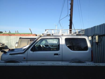

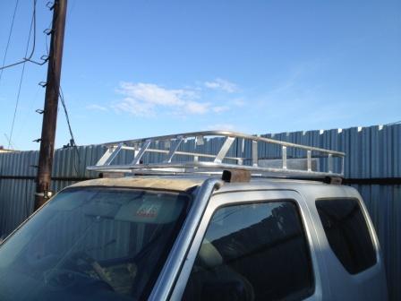

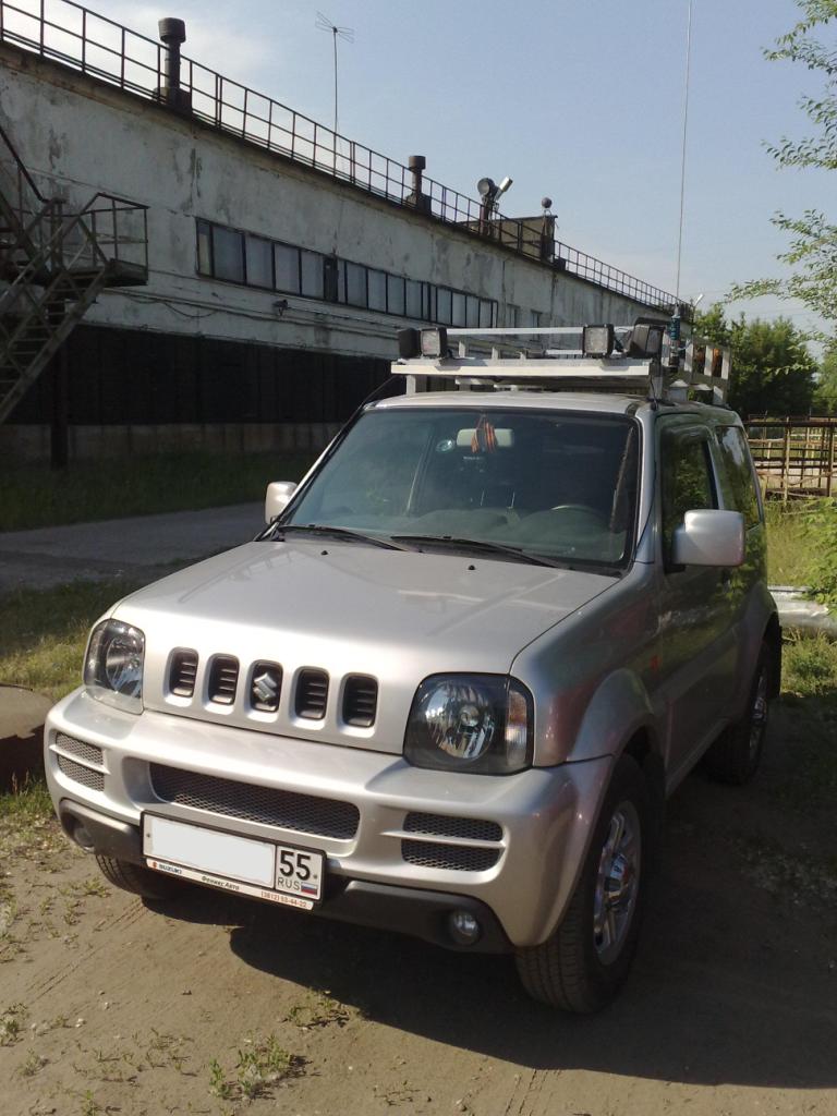

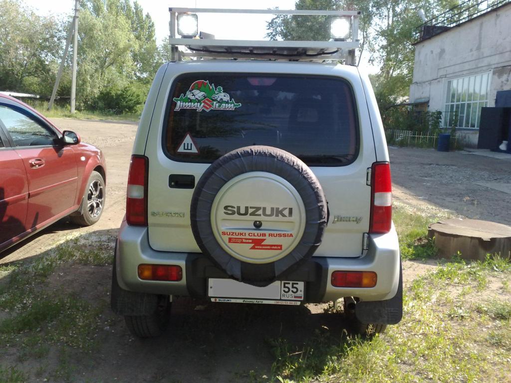

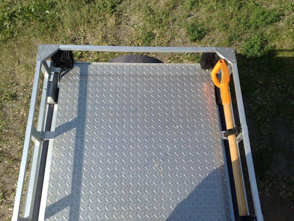

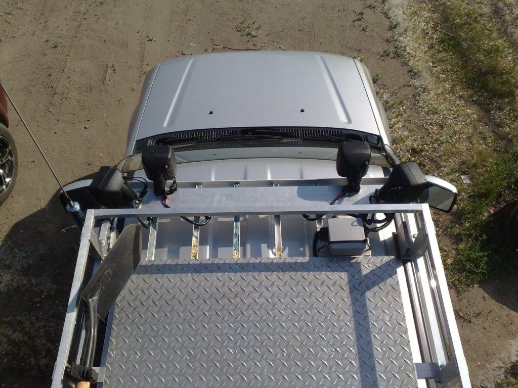

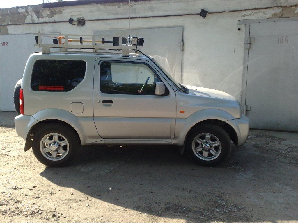

Выставляю свое творение рук на обозрение. Угловатый, алюминий и нержавейка, съемный, разборный. Главное мое условие выполнено меня около 100 кг. выдерживает.

В мебельных магазинах продаются заглушки для ножек, в том числе и квадратные разных размеров. Очень рекомендую- придаст законченный вид.
N
nordom
я бы ещё в профнастиле дренаж всё-таки сделал.

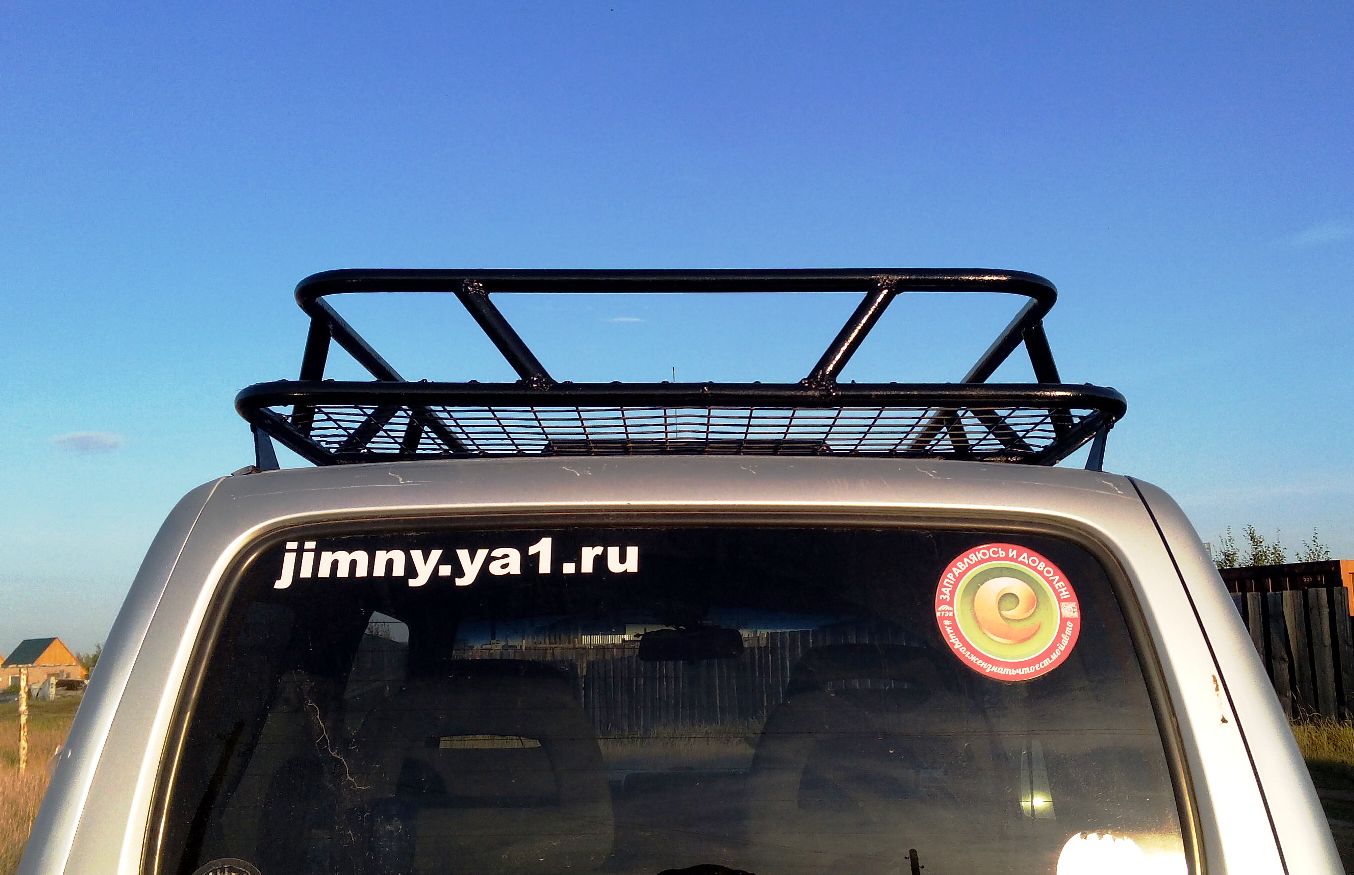

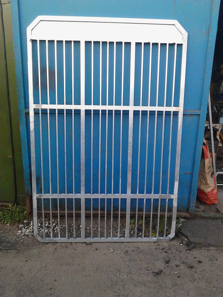

думал на эксгибиционником.. но стальной вешать - не имею желания. нашел конторку, кто делает из дюраля и немного дешевле. чем стальной.. как сделают - выложу. делают по моим чертежам и под мои условия. "Раптором" покрою уже сам)
ваяют ребята потихоньку. заезжал на примерку. Посмотреть вложение 20140717_161557.jpg габажник.jpg [DOUBLEPOST=1408232793,1405618272][/DOUBLEPOST]ну. примерно так.. на данный момент багажник уехал на покрытие раптором и установку люстры. после чего идет на кольский полуостров.. после чего и вынесу вердикт..))
20140814_192224.jpg 20140814_192430.jpg [DOUBLEPOST=1408232823][/DOUBLEPOST]ну. примерно так.. на данный момент багажник уехал на покрытие раптором и установку люстры. после чего идет на кольский полуостров.. после чего и вынесу вердикт..))

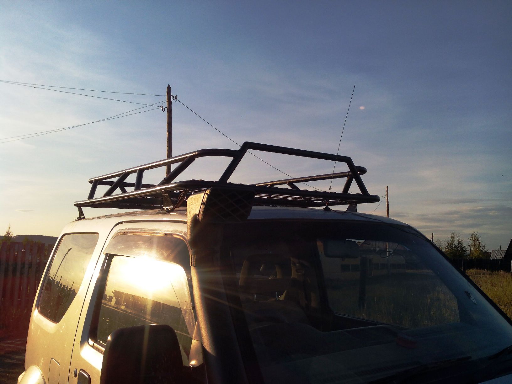

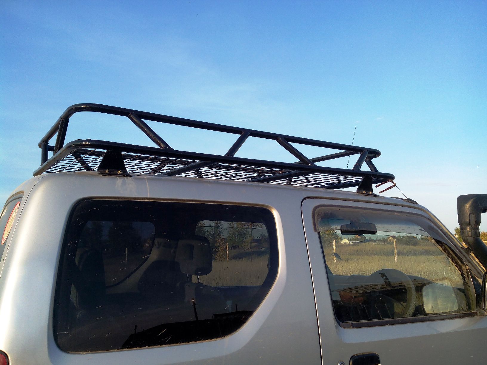

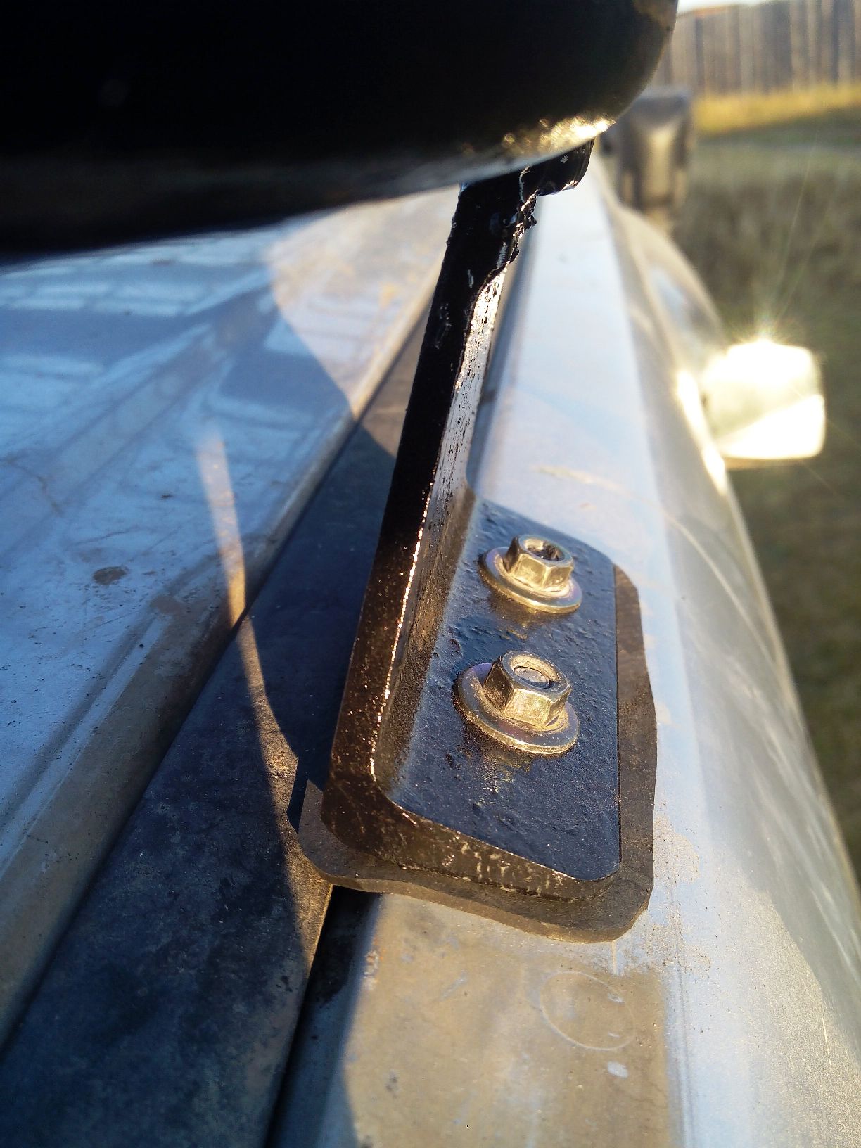

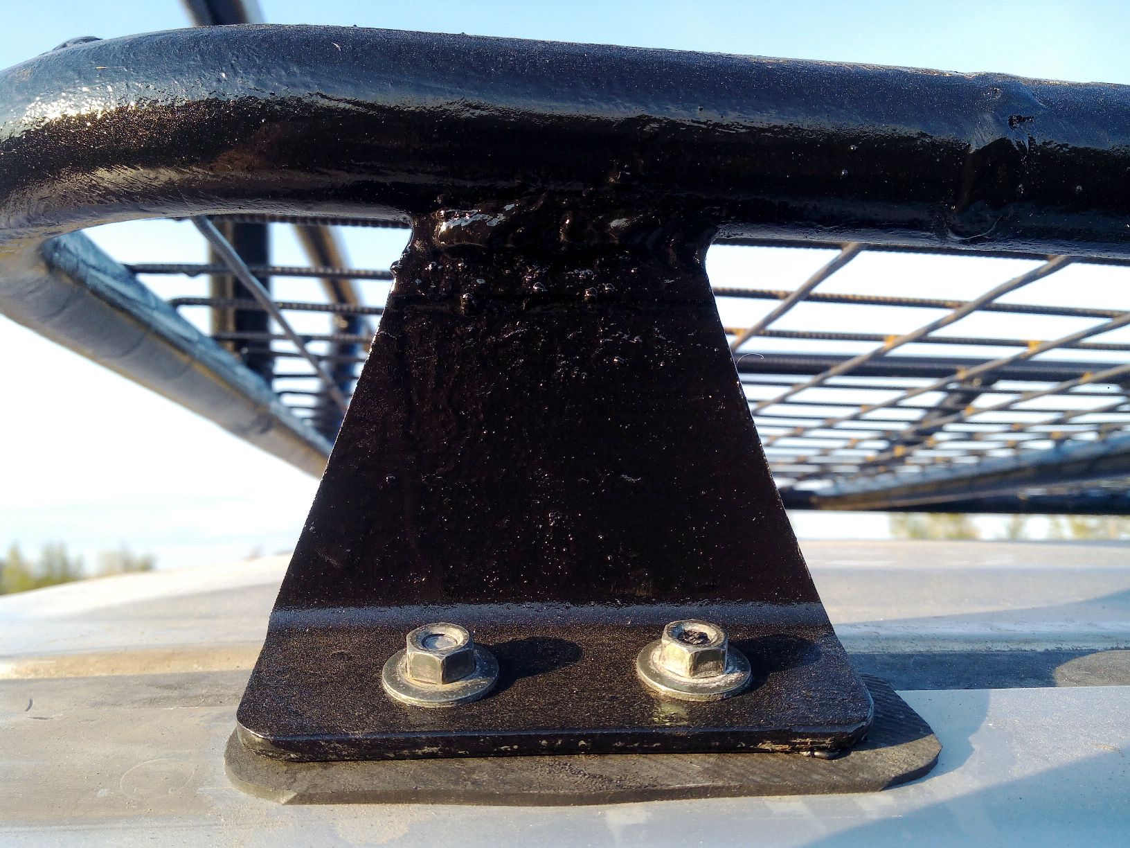

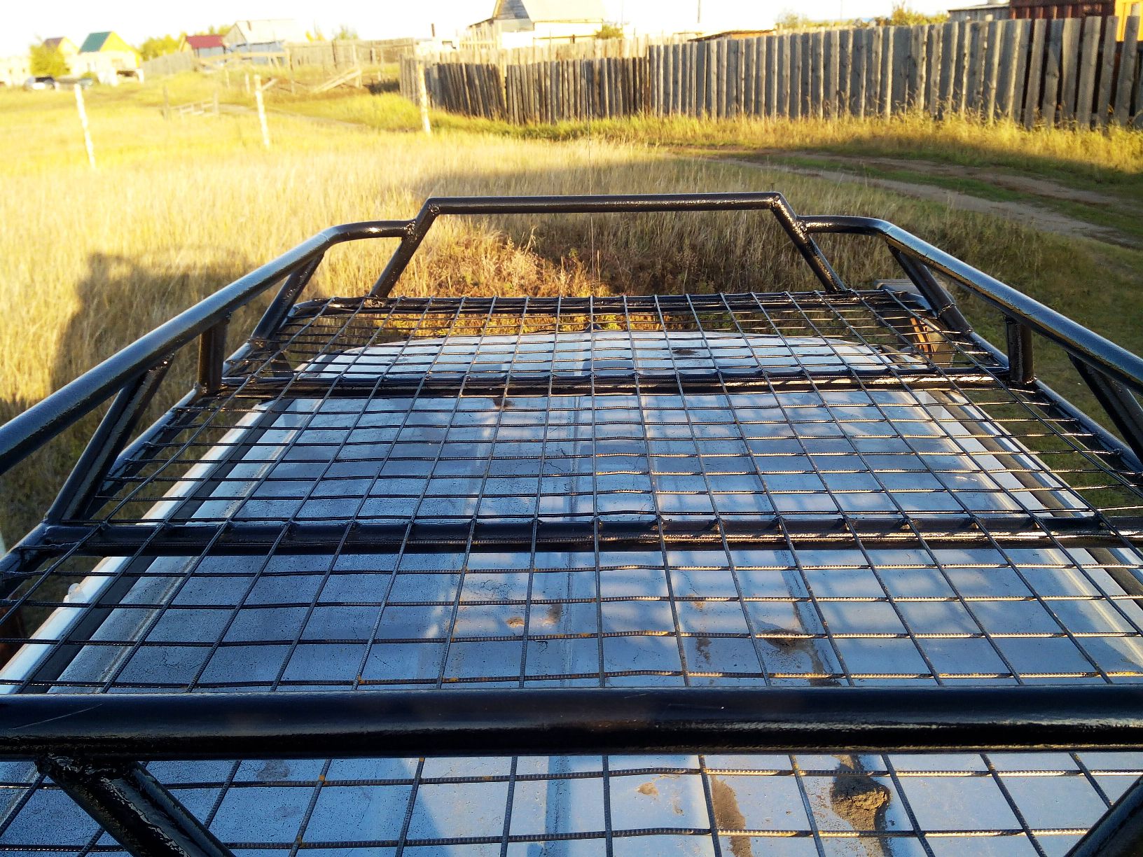

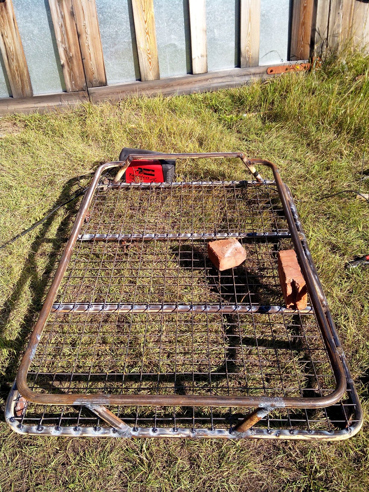

Мой вариант багажника, трубы старые водопроводные толстостенка, сетка строительная 5 на 5 см пруток 4 мм, не поленился обварить каждую ячейку , наложил 109 точек сварки:), кронштейны сделал из швеллера, делаются легко и надежно:)) Вес всей конструкции близок к 28 кг...

30 кг на крыше - зачем такая жесть?!
Много лет тоже думал над этой жестью и осуждал 30 кг багажники, но когда мне друг привез на грузовике старые водопроводные трубы , а ездить в походы с конкретной нехваткой места мне, порядком, надоело, я решил ваять "эксгибиционник" :) :
1. не встречал экспедиционники из стальных труб весом меньше 20 кг
2. у меня нет запаски которая кстати и весит более 30 кг. Запаску возить не собираюсь , вот это действительно лишняя деталь
3. можно было из аллюминия делать но материалы стоят недешево и нет у меня аргоновой сварки, плюс еще вид багажника будет явно не очень
4. можно было из тонкостенных труб варить но где их найти? ...А у меня целый грузовик водопроводных:))
ну как то так, мое мнение таково
ilyushka
пенсия
11 Сентябрь 2008
1,681
630
Камчатка
Из квадратного профиля сварил багажник во всю крышу, по которому вдвоём ходим нормально и весит он не более пятнашки...
Forg
1 Август 2008
857
121
г.Якутск
Toyota Corolla 89г.в. :)
Был бы профиль бесхозный, из него бы и делал:) А так двоих зайцев убиваю, уборка двора от металлического хлама и багажник:)
