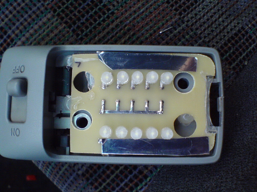

Про возможность установки решетки в выштамповку под фонарь что-то забыли. Связано с желанием установки фонаря видимо. Сейчас ищу подходящую решеточку. Найду буду ставить. Мне фонарь ни к чему. А вариант самый "бескровный". Насколько эффективный вот вопрос....
Ответ: Тюнинг печки.
Именно по этому и не упомянул- бзик у меня, хочу фирменный фонарь. Сам не знаю зачем он мне. Можно забабахать отличную светодиодную подсветку вместе с дырой над дверкой кстати.
