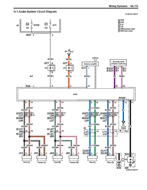

Может кому пригодится: решил главную проблему своего китайского мафона - перезагрузку при старте двигателя. У нас авто при старте двигателя садит ACC на массу, поэтому на эту линию в любом случае (даже без конденсатора) надо сажать диод (Шоттки желательно) и будет счастье.
можно со схемой? я так понимаю, что необходимо поставить диод в разрез линии АСС "головой" к магнитоле?
Катодом к магнитоле :)
Будешь пробовать ставить? А то я поставил вместе с емкостью, так теперь после вынимания ключа мафон еще песни поет минут 5-7! Так то не напрягает кнопку нажать, но вдруг без емкости получится все "культурно" реализовать :)

Катодом к магнитоле

На примере штатной магнитолы - куда ДШ ставить?

возможно если только для запуска двига хватит одного диода, в голове какие никакие ёмкости должны быть по питанию[DOUBLEPOST=1430142365,1430142220][/DOUBLEPOST]
А зачем в штатной магнитоле ставить? Там вроде все быстро.
Но если что, то в разрыв ACC.
быстро если радио , а если СД то рейдерит по новой

Не по идее фильтр то экстремальный должен бы быть. Арт если есть то хватит, а если нет, то придется емкость вешать.
пробоватьнадо , подкинут 10 - 20 тыщ. можно , всёравно время удержания будет зависеть от громкости[DOUBLEPOST=1430142919,1430142751][/DOUBLEPOST]
Не понятно, что это меняет в схеме питания? Или ДШ ставить между АСС и постоянным плюсом (конт. 9 и 1 разъема G12)?
видимо имеется ввиду что при старте двига на АСС пропадает напруга
