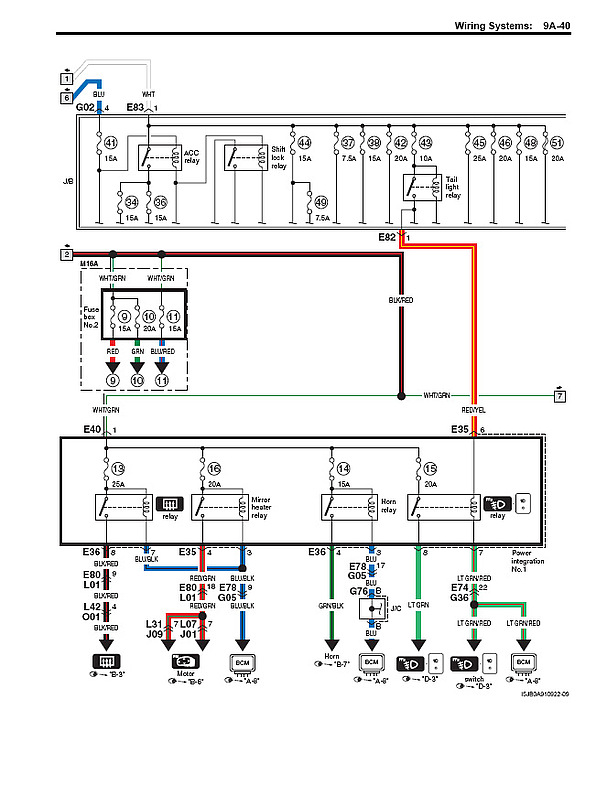

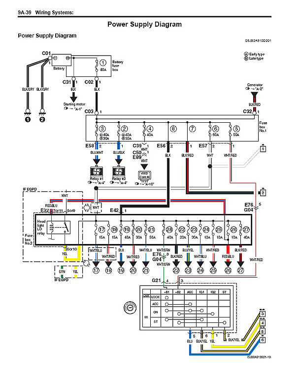

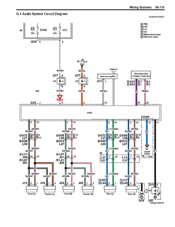

изображения выложить нереально
Все работает.
У нас авто при старте двигателя садит ACC на массу
По схеме такого не наблюдаю (Голубой провод от клеммы АСС замка зажигания к предохранителю №41 (АСС)):
