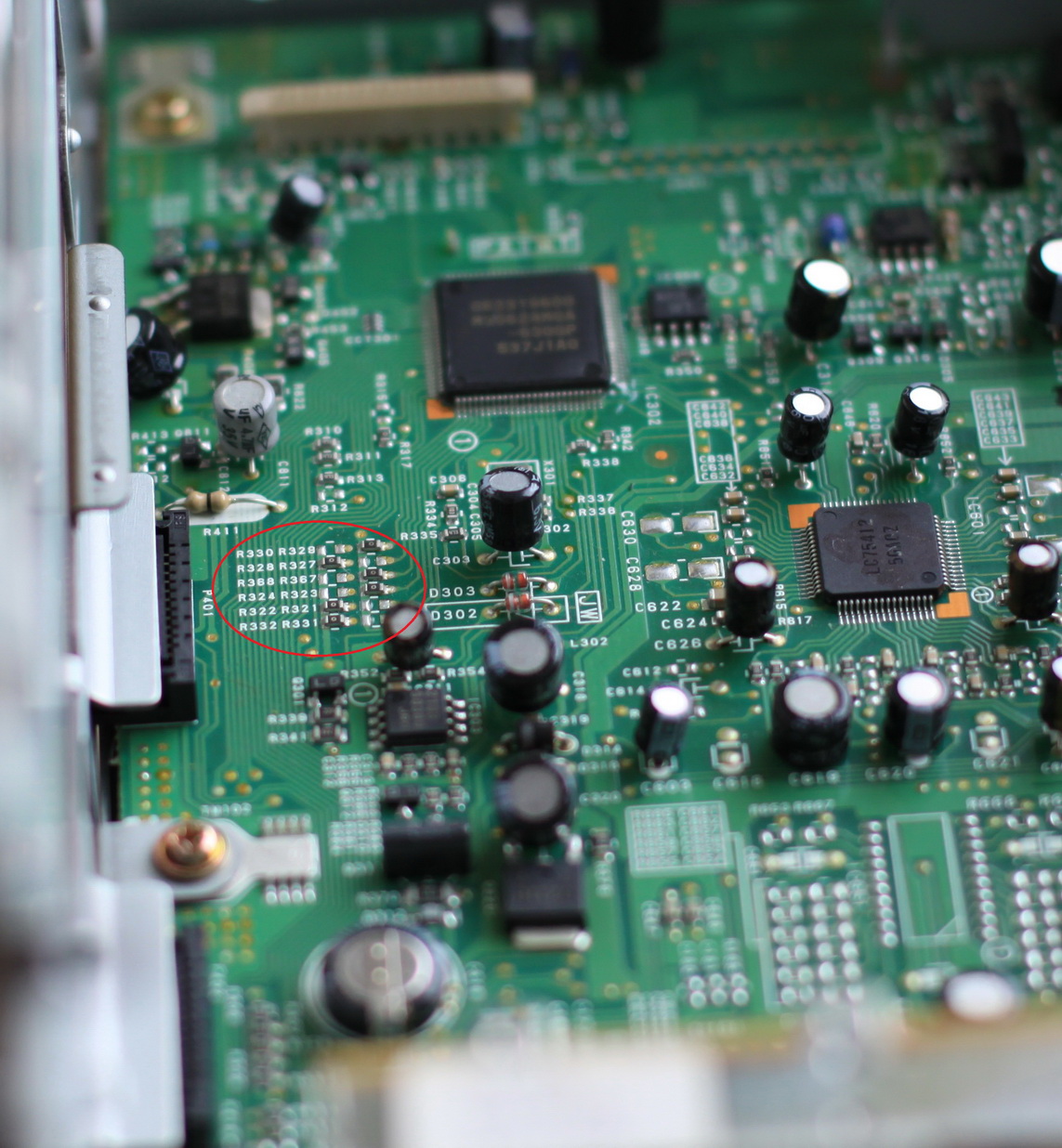

Кто знает как менять Частоты радио чтобы стали евро, а не американские.
Вскрывать магнитолу надо и перепаивать резисторы, я делал себе только не помню в каком положении они должны быть.
Завтра на работе могу вскрыть магнитолу она один фиг валяется без дела и сфотать.
А вообще на форуме где то есть такая тема.
Сфоткай пожалуйста. На форуме тоже самое про XL7 и желательно еще покажи что у тебя за магнитола перед сфоткай.

Без паяльника никак
Магнитола такая.
Забыл сегодня сфотать плату, но нашел старое фото до переделки, тут обведены перемычки с которыми нужно игратся, завтра постараюсь не забыть и сфоткаю как сейчас у меня.

Да магнитола такая. Теперь еще покажи фотки как ставить перемычки пойду сниму магнитолу отнесу на переделку, а то что то страшно мелкие они какие то.
