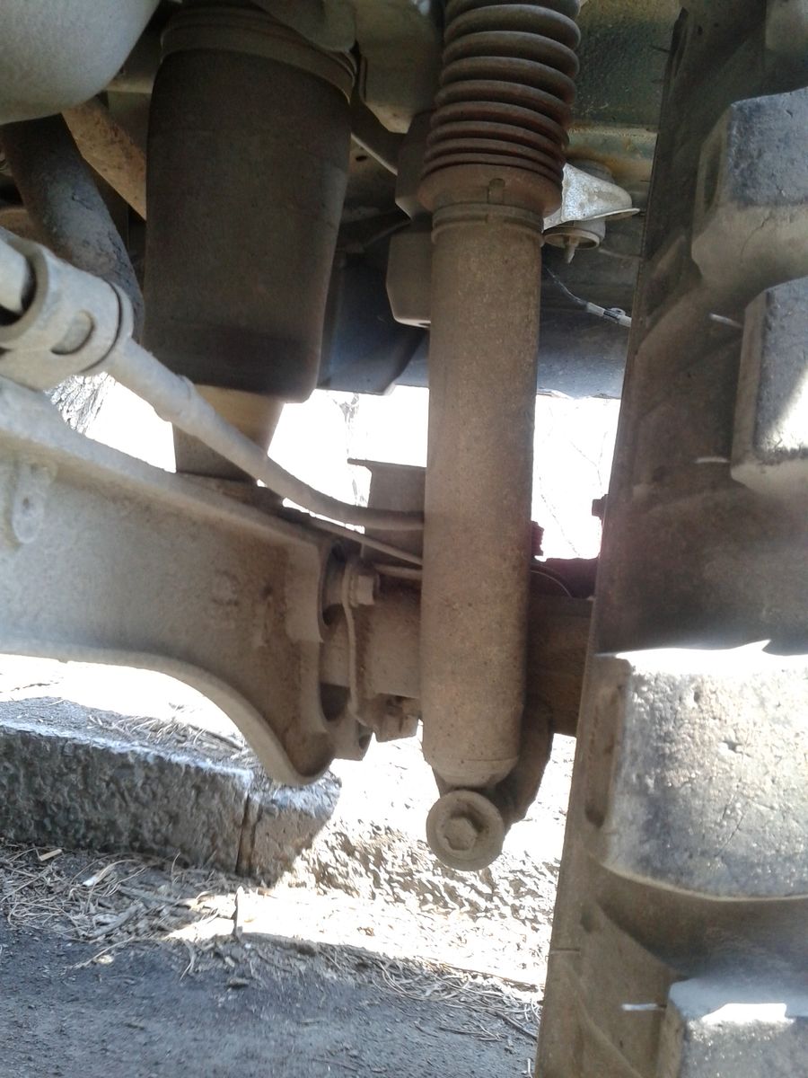

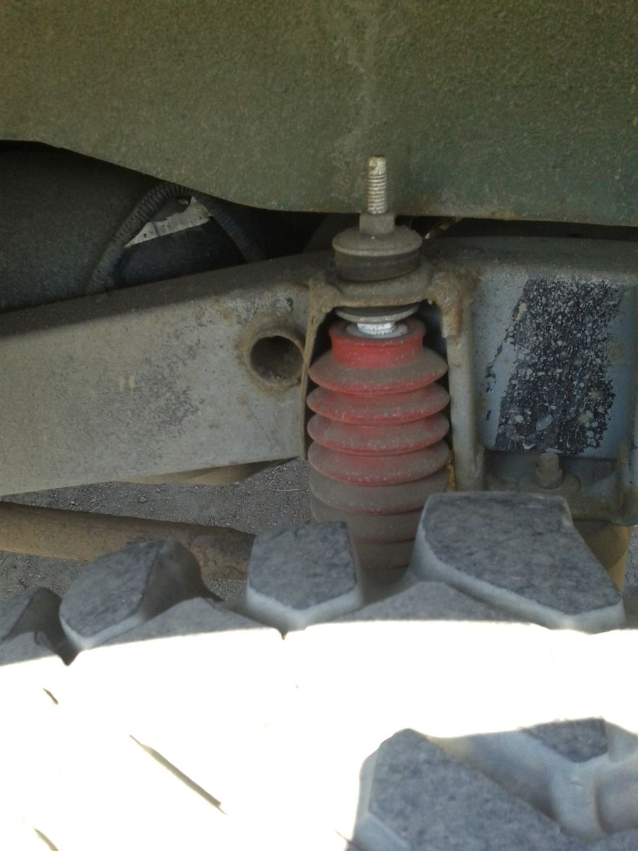

Товарищи, подскажите, где описан перенос верхних креплений задних амортизаторов на внешнюю сторону моста? Желательно с фотками :)
Green так делал - там по моему просто болт приварен к раме и ушки к мосту. Только для такого переноса надо хорошо минусовые диски и тонкие аморты.

Диски при резине шириной 10.5" нужны где-то -10, а может даже и -5 хватит. С нулевым у меня цепляло. Амморты в заду сейчас сранчо, худыми их точно не назовешь. У меня диски стоят -35, но это очень дофига, просто когда покупал, других не было. Зимой езжу на -20 и там еще запас остается.

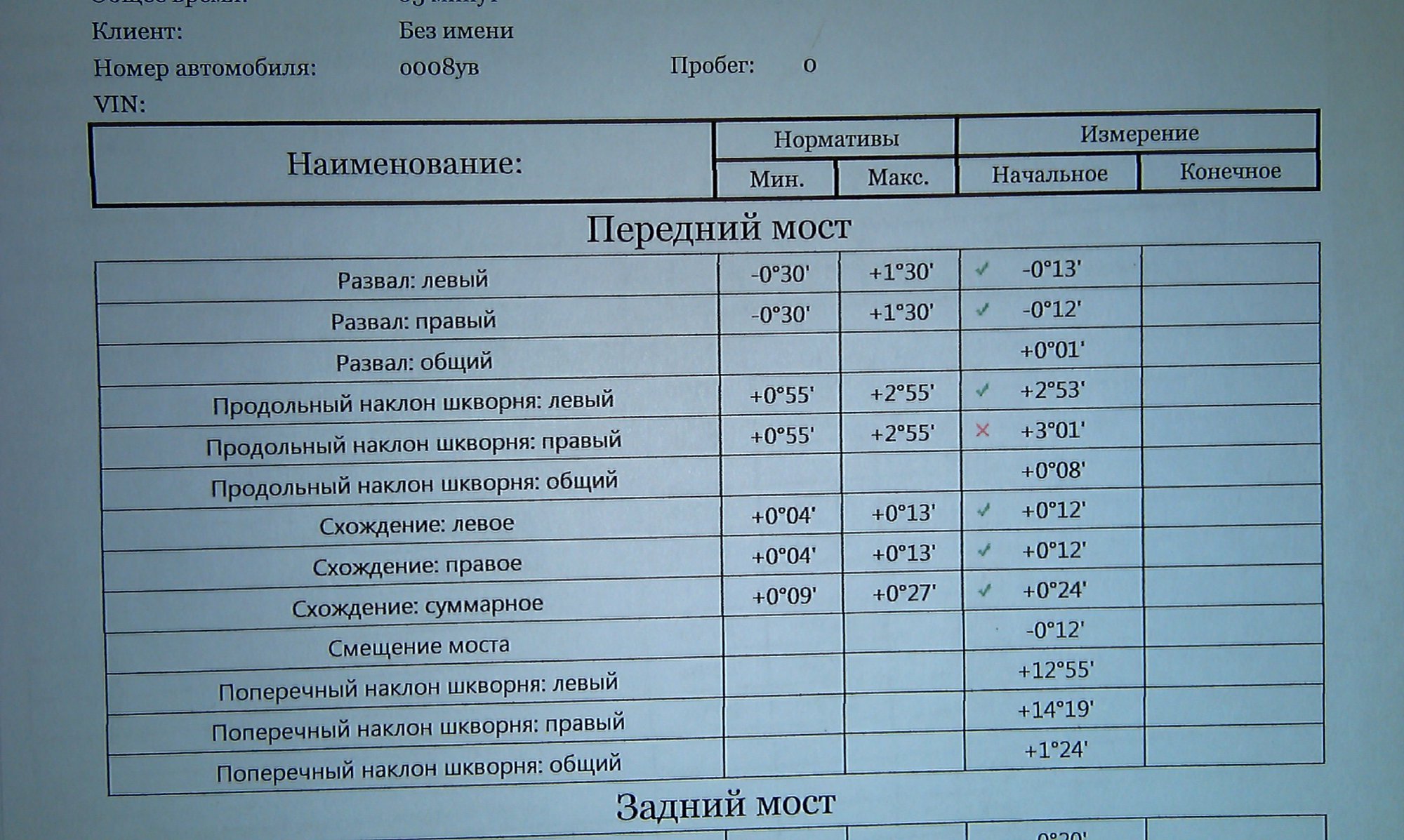

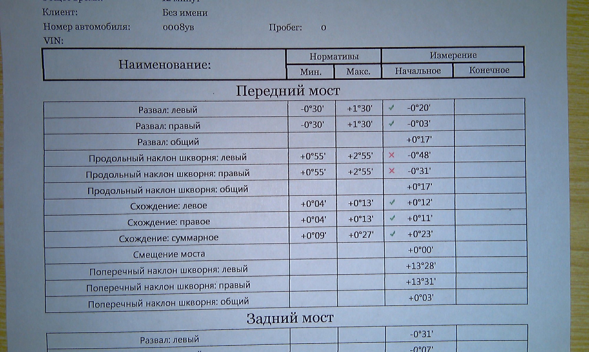

Поставил Ромины рычаги. Вот сделал замеры перед установкой и после, значение кастора должно быть от +0гр55мин, до +2гр55мин. У меня же видно, что кастор в минусе, но разбег почему то 17 минут, отчего такое?
После установки кастор ушел в плюс, п правое колесо даже на 8имнут вышло за верхнюю границу???? Мастер сказал, что это "ниочем". Мост винтом, или погрешность?

По кастору: я бы не озадачивался, разница небольшая, главное что в плюс увели.

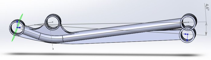

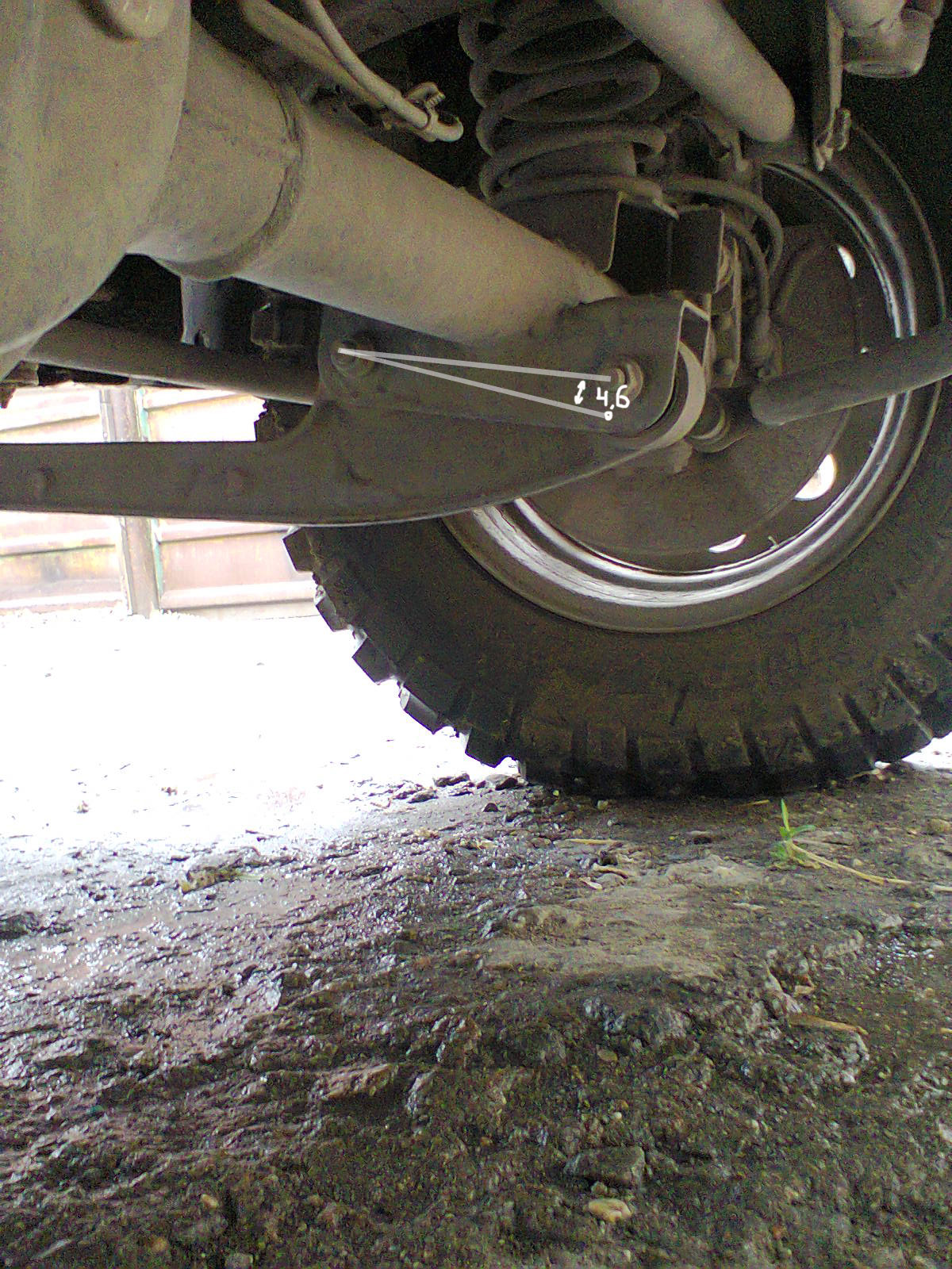

Подскажите. Если ставлю передние пружины на зад, то зад поднимается на 5см. На перед купил новые СРВишные пружины (обычные, не усилинные) они дадут лифт 8см, значит нужно их подрезать. В итоге вывести хочу 5см и перед и зад. Кастор нужно довести на 4,6 градуса. Сайленты не хочу менять, склоняюсь к сверлению дырки и привариванию шайбы на передних креплениях рычага. Как отмерить эти 4,6 градуса от чего плясать, от заднего крепления?
И хвати ли там места для сверления дырки?
я долго это рассчитывал в итоге пришел к этому
думаю можно достроить углы в нужных вам точках
только имейте ввиду, что клюшка ниже торчать будет при такой правке
Спасибо. В вашем варианте переносится заднее крепление, а я хочу пересверлить переднее крепление. С геометрией не дружу ещё со школы. На форуме был пост варианта который я хочу осуществить, не могу найти. Если кто то делал или сможет расчитать, напишите на сколько миллиметров ниже нужно просверлить дырку для лифта 5см?

В его варианте ничего не переносится, ставятся кастомные рычаги.

другое воткнуть рычаги другие
по сути это перенос креплений на рычагах, звучит конечно странно, но так оно и есть:) с точки зрения геометрии
