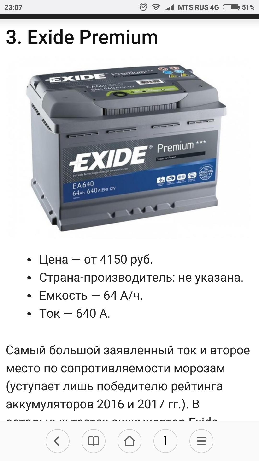

Тест зарулем
Я интересуюсь по поводу Тюмени премиум
Хотел купить как и был Моратти. Но тоже стало гавно
