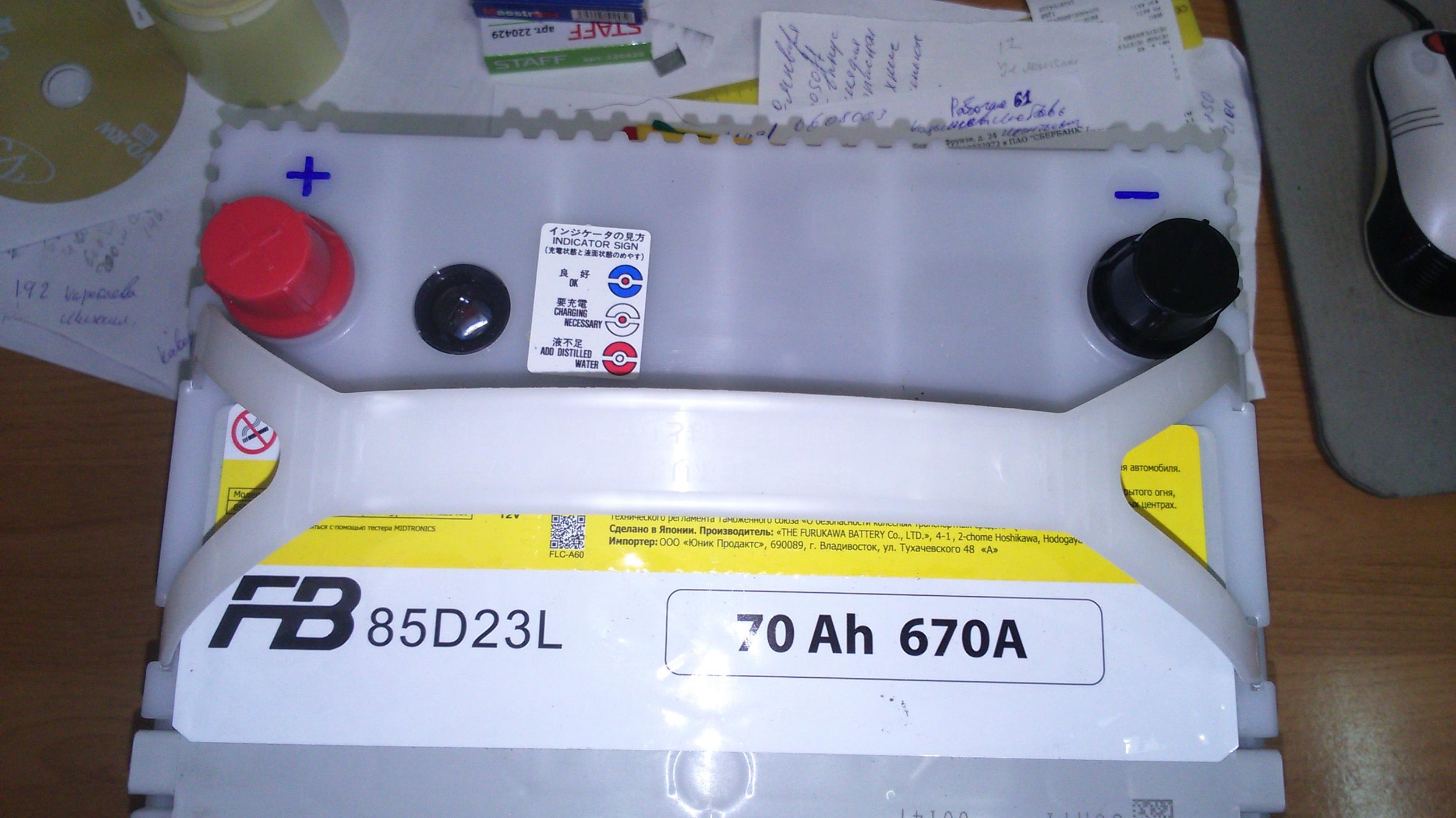

с наступлением холодов подниму тему выбора АКБ.
Пытаюсь выбрать АКБ, сейчас стоит Panasonic. Посадочное место большое и широкое, клеммы широкие. На сайте VARTA предлагают модель VARTA Blue Dynamic 545 155 033 клеммы узкие T1, а у меня широкие T2
При подборе на сайте Furukawa предлагаются несколько моделей типоразмера B24 (тонкие, 126 мм. всего), например Furukawa 70B24R/L
В этой ветке упоминается об АКБ Furukawa 75D23L-MF. Мне приглянулся Furukawa 85D23L.
Будет ли он заряжаться в полном объёме и подойдёт ли для Liana? Какой у нас типоразмер B24, D23 или D26 влезет? Ограничение по ёмкости для генератора какое?[DOUBLEPOST=1575027987,1574667349][/DOUBLEPOST]Рискнул, заказал Furukawa 85D23L. Сегодня забрал и поставлю ночью на зарядку, завтра в автомобиль воткну. Посмотрим как поведет себя новая АКБ в морозы, а то старый Panasonic уже на последнем вздохе и приходилось 2 раза снимать с авто для подзарядки. Попробую восстановить, но думаю ему мало уже что поможет, будет лежать как запасной.

В итоге как аккумулятор себя проявил?
чудесно, ни разу не пожалел. но и зима теплая была, хотя и были 2 раза кратковременные морозы, но думаю этоне показатель для статистики. Чуть позже буду двигатель снружи мыть, сниму АКБ, сделаю ему "шубу-термоизоляцию" из фольгированного изолона или подобного, так как предыдущий был Панасоник и умер судя по всему от тепла двигателя. Плотность электролита и его прозрачность на нём менялась прямо пропорционально удалённости от двигателя, самая грязная была на плюсовой клемме, первая, та что ближе к ДВС. начиная с третьей ячейки уже нормальные.
Furukawa долго из Японии идёт.
дней 5 ждал в мою деревню, сказали из питера привезли, но думаю поближе, скорее всего в НН продавец нашёл.

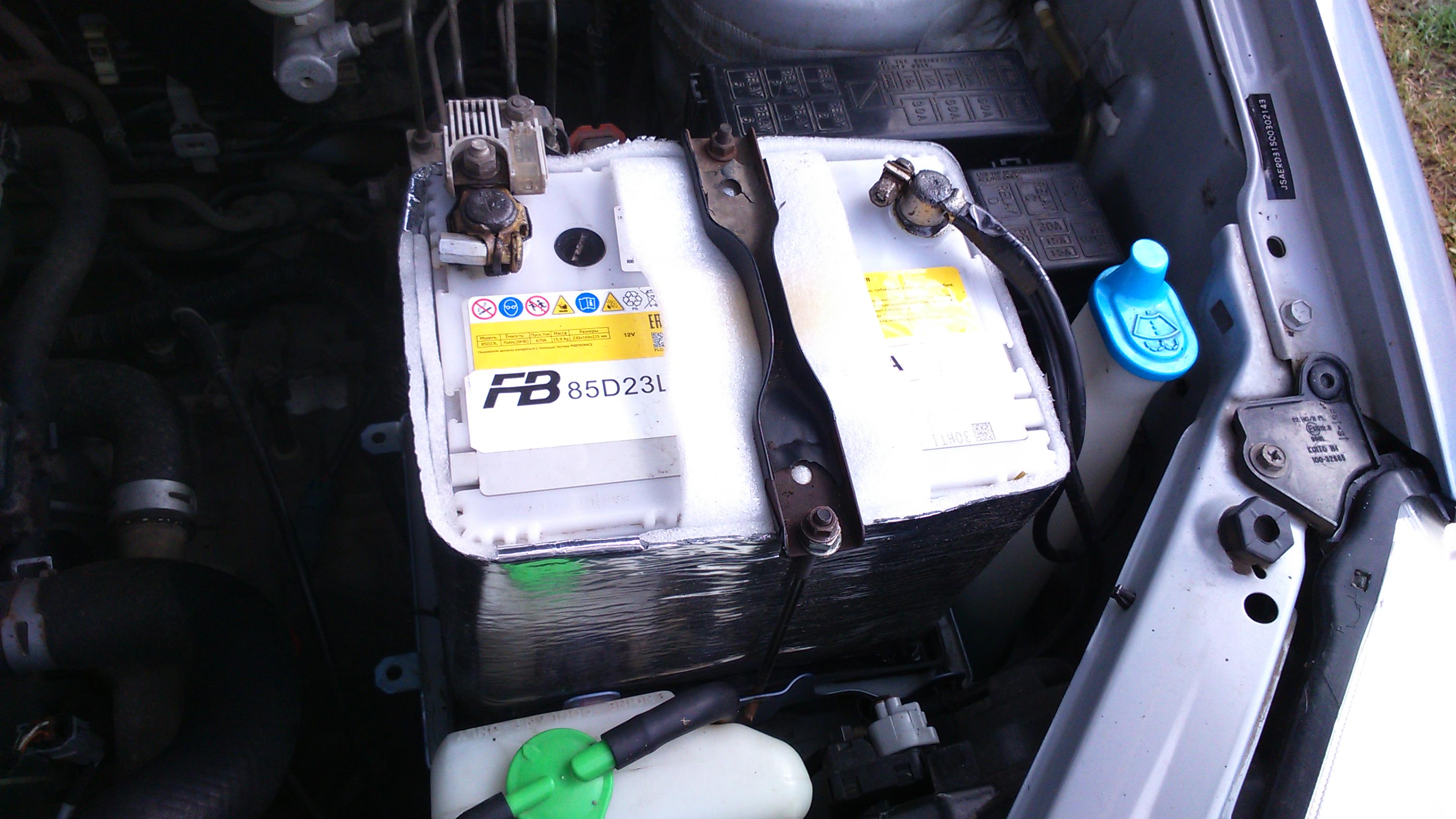

Месяц назад сделал "шубу" из толстого фольгированного изолоно на АКБ, бок что ближе к ДВС получился двуслойным, для надежности обмотал еще фольгированным скотчем МОМЕНТ. Клеммы обработал токопроводящей пастой. Результат понравился, в самую жаркую погоду АКБ не перегревался, контакты не окисляются.
Только надо верхний край изолятором (скотчем, изолентой) обработать что бы исключить даже в теории замыкание.
Дело хорошее. Утеплитель аккумулятора в жаркую погоду продлит жизнь батареи. Главное, чтобы фольга не дотронулась до клеммы.
Можно подобный изготовить, а можно рублей за 400 готовый Box battery купить, как, например, STP«HeatBattery».

@Полковник , да, у меня панасоник судя по всему умер от перегрева. 3 банки с мутным темным электролитом со стороны мотора, неравномерный износ, 1-ая банка почти мертвая, 2-ая чуть лучше, третья на на троечку и оставшиеся в хорошем состоянии.
Про фольгу позже вспомнил, когла уже сделал. но вроде 1 см запас по высоте есть, но все равно надо будет края заизолировать по случаю. Готовых чехлов не встречал, толдько дорогие с подогревом. а мне нужна простая отсечка нагрева. Собрал из бросового материала после ремонта, затрат никаких.

Черный жирный шрифт на форумах означает крик))
Сделали из бросового материала - хорошо.
Готовые в автомагазинах без подогрева видел, Русьтрейд и подобные продают их.
На разборках можно подходящий взять, подарят, если хорошо попросить))
У меня сейчас один оригинальный вольсбургский утеплитель стоит на одном авто.
