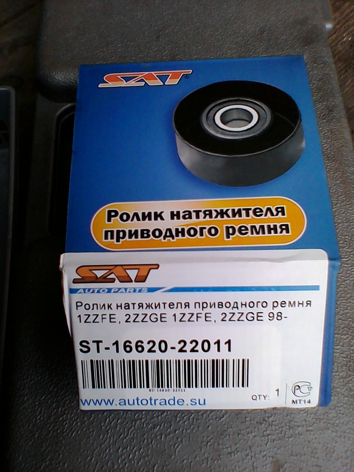

Всем привет, встал вопрос о замене роликов, мотор 2,4. Выработка на обойме ролика порядка 2 мм. Естественно оригинал за такие деньги брать не хочу. Подскажите какие ролики от чего подходят, желательно с номером детали. Тут в теме нашел номера, обводные ролики с номером INA PA66-GF25 вроде как на ниву идут, но номер не бьется ни в экзисте ни в автодоке. Натяжной Febest вообще не вариант ИМХО. По ремню вопросов нет.
Забил параметры шнивы нашел там обводные ролики в итоге по заменителям предлагают следующее (там конечно много всего, но с данным производителем встречался раньше мне он понравился) :
NTN-SNR GA35894
Кстати, если забить этот номер и посмотреть применимость (в автодоке смотрел), то вроде на Калину он идет.
параметры обводного ролика :
Вес [г] 127
Ширина 1 [мм] 24,5
Наружный диаметр 1 [мм] 70
Собственно вопрос/просьба, если дома лежат старые обводные ролики, то померить размеры, и от чего подходит ролик на натяжитель, сам натяжитель менять не буду?

Тоже ставил ролики от Шеви все три. Покупал в автомагазине для ВАЗов. Встали отлично. Все работает, проблем нет. Цена вопроса около 300р. за штуку.
