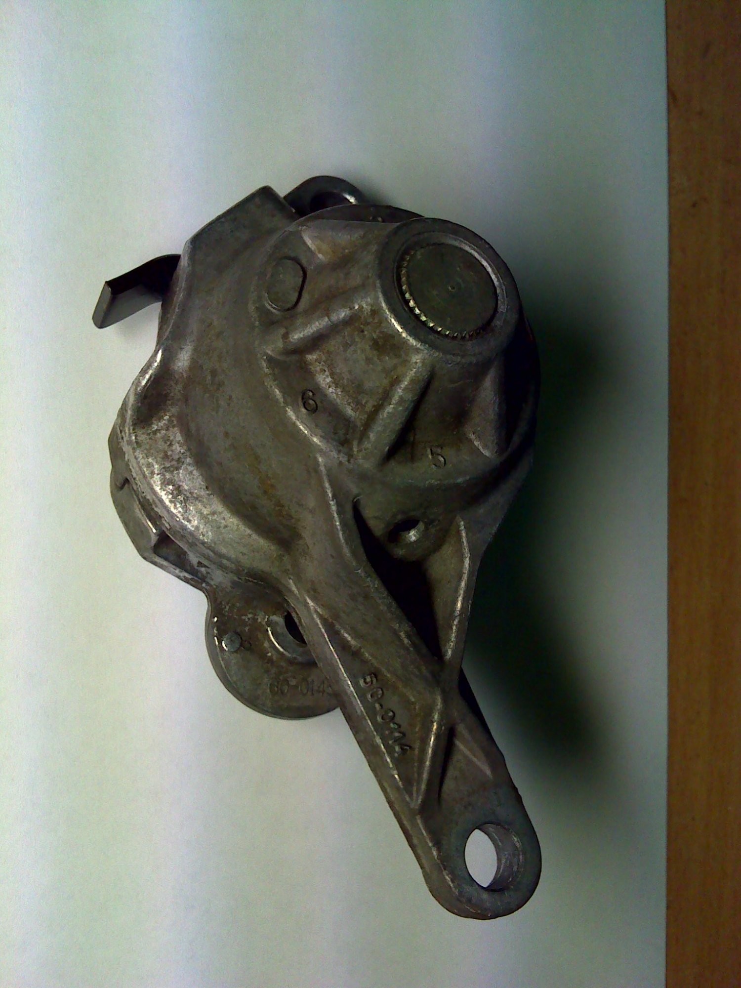

Заказывайте 17540-54L00 и к нему болт Код болта 17541-54810-RX0, он устанавливается вместо того который находится рядом со шкивом помпы, почему? сами поймёте когда начнёте снимать натяжитель
Вот почитайте чужую ссылку
Ни нашёл ничего дельного по системе натяжения ремня! Пришлось действовать опять практически в слепую. Проблема заключается в переодическом сползании и деформации ремня. При обследовании установил, что проблема заключается в натяжителе ремня (в самом механизме, а не в его ролике). На досуге решил снять и посмотреть данный механизм, и тут же столкнулся с проблемой: не удаётся открутить болт верхнего крепления. Там очень мало места, ключ надевается свободно (накидной SATA 12"), но из-за стеснённых условий не получается сорвать затяжку. После долгих мук сорвать его всё таки удалось, но возникла другая проблема - при выкручивании головка болта упирается в шкиф помпы. Пришлось маленько попариться и немного поцарапать шкив, но в итоге снять механизм получилось.
Сейчас заказал с Exista новый натяжитель по коду 17540-54L00, что придёт для меня загадка. (в Existe по этому номеру указан ролик натяжителя, а не сам натяжитель), и также заказал болт для верхнего крепления под шестигранник, чтобы больше не париться ни с установкой, ни со снятием. Код болта 17541-54810-RX0.
Весь дефект ролика старого образца в том , что пружина на ролике не имеет никакого покрытия. При снятии ролика пружина очень ржавая и поломка ее возможна из за слипания витков между собой и потере упругости, отсюда и все дополнительные шумы. Новый натяжной ролик абсолютно такой же, с одним каталожным номером, но пружина имеет антикоррозийное черное покрытие.
https://www.emex.ru/f?detailNum=17540-54L00&packet=-1
Я снял бы натяжитель, возможно у вас стоит пружина с покрытием.

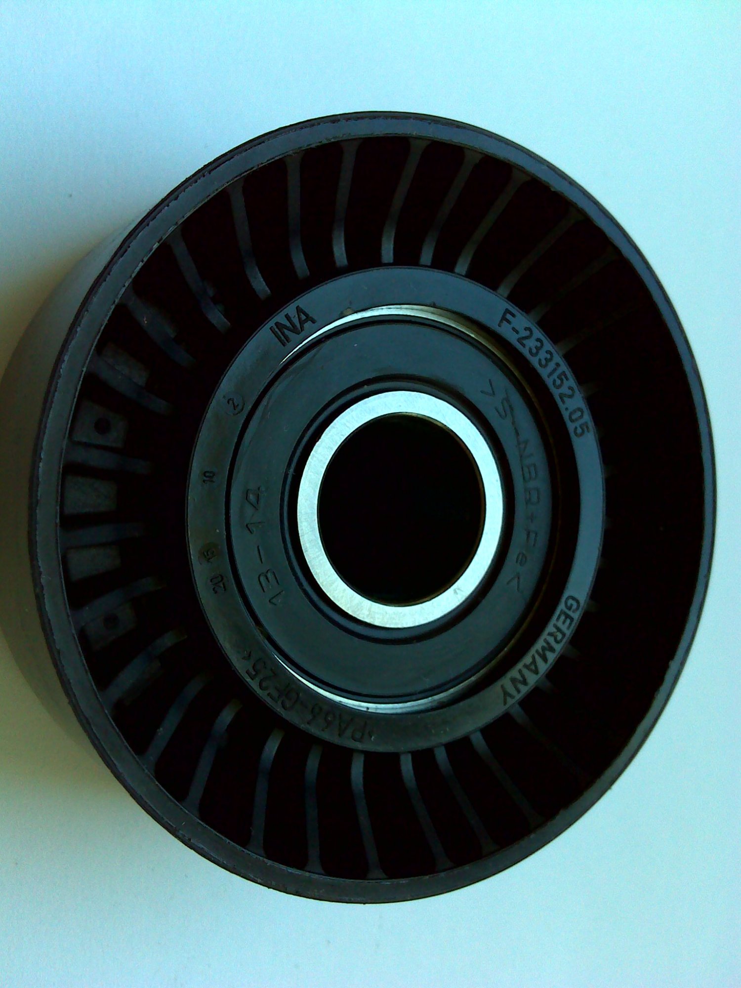

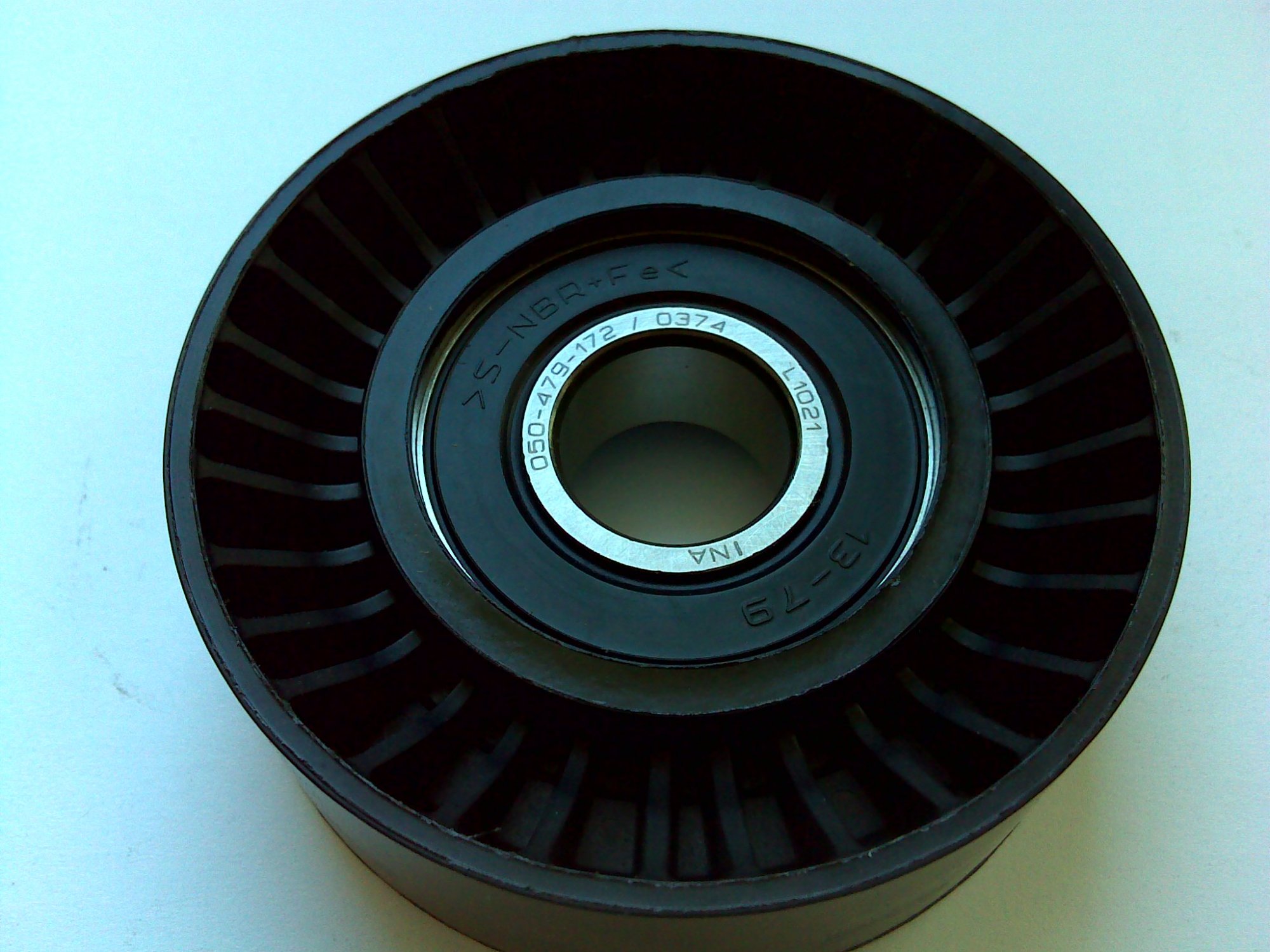

Решил последовать Вашему совету, в магазине предложили 3 варианта роликов, выбрал тот что получше INA-233152.05
Ролик на 1.5мм уже чем тот что стоял, но встал как родной и ремень полностью на нём лежит, не выступает за края.

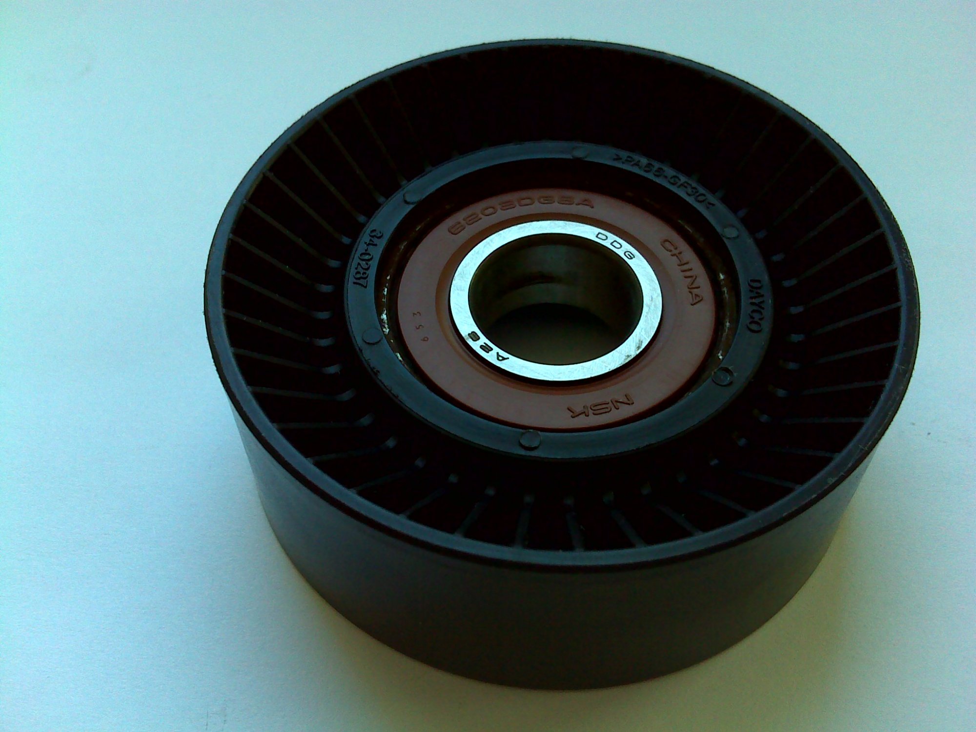

Тот ролик что стоял оказался китайским DAYCO с подшипником NSK.
Смазка на китайском вроде присутствует, люфт очень сильный.
Благодарю Вас за рекомендацию, сегодня заказал натяжитель и болт. Натяжитель снимать пока не стал, просто попробовал покрутить болты, верхний удалось сорвать при помощи накидного ключа а потом, судя по всему рожковым потихоньку откручивать (думаю накидной на 12 с "трещёткой" будет идеальный вариант), а нижний спокойно удлинённой головкой, в общем никаких проблем в снятии пока не вижу.

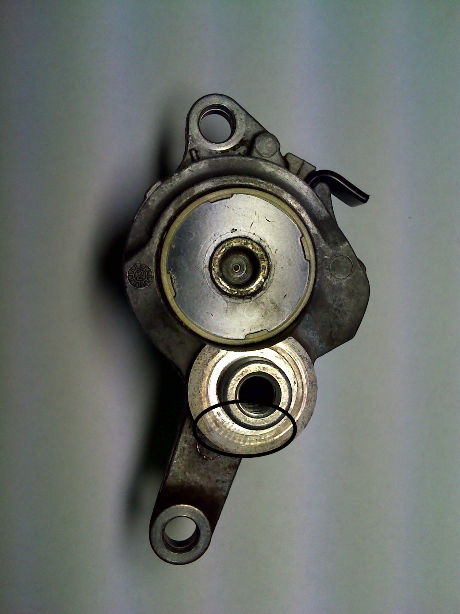

а возможно ли установить натяжитель с прикрученным роликом?
возможно, там новый болтик под шестигранник сейчас ставят, я натяжитель так и поставил не снимая ролика
Спасибо!. Позавчера натяжитель (17540-54L00) пришёл, вечером его и поставил, от старого практически ничем не отличается, подшипник ролика китайский DAYCO. И всё же интересно что же в старом натяжителе могло брякать, он не разборный, ломать его не буду и оставлю на всякий случай. Со старым болтиком (верхним) никаких проблем не возникло, сначала накидным сорвал, потом рожковым потихоньку а потом и вовсе руками открутил, обратно так же ставил.

интересно как? это у вас вышло, помпу снимали?
Я ставил и снимал натяжитель без ролика,так удобнее, и без снятия помпы, там надо его (натяжитель) "хитро" повернуть чтоб вытащить или на место поставить, а с роликом как ставить?, ну это надо быть настоящим профессионалом.

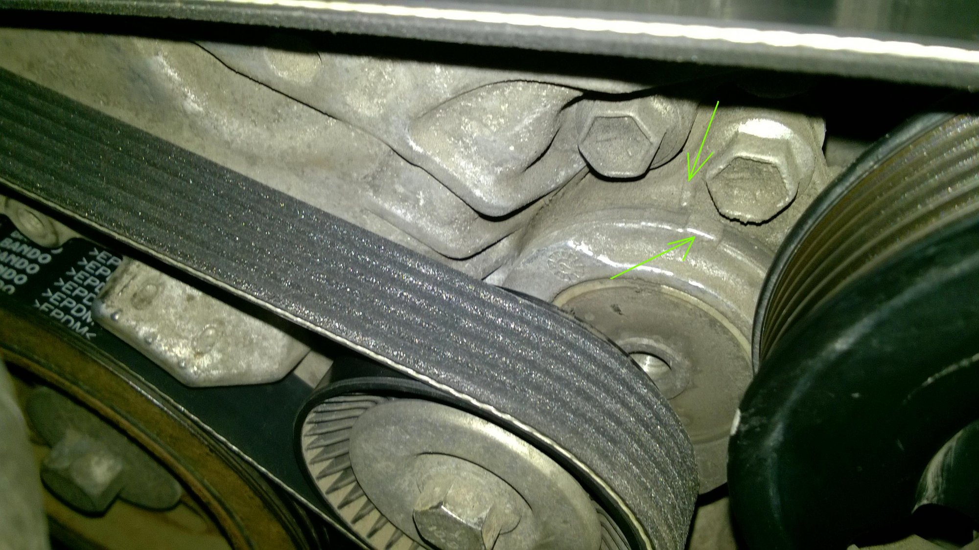

Здравствуйте!
Вот и меня настигла участь детских болезней сузуки:)
Начал съезжать ремень с натяжного ролика (СГВН 2,4, рестайлинг 2012). Есть небольшой люфт ролика натяжителя на оси порядка 1мм.
Поставил новый ремень, стук от натяжителя и вибрация на болте ролика стала меньше, но ремень с ролика все равно съезжает - видно на фото.
Подскажите :
1) Можно и нужно ли поменять только сам натяжной ролик, без замены натяжителя? (пробег 65 тыс)Какую модель ролика лучше поставить? *(например Gates 7803-21018 ?)
2) Подскажите про метки на корпусе натяжителя (у меня на фото стрелками) . Должны ли метки совпадать? Говорит ли это об исправности- неисправности натяжителя?
3) Нужно ли на пробеге 65 тыс менять и оставшиеся 2 ролика? на них есть небольшой осевой люфт плюс минус 0,5- 1мм
4) Почему сползает Ремень? (ролики, гур, помпа вращаются равномерно. Правда напрягло что шкив ГУра(могу ошибаться, но это шкив на над генератором)- ходит на оси вперед назад порядка 1-2 мм)
_LOM_
23 Август 2013
122
GRAND VITARA 5D (2009 )2.4 5MT
Здравствуйте!
Подскажите :
Скиньте ремень посмотрите подшипник натяжного ролика может там большой люфт поэтому его скривила и сползает ремень(могу ошибаться),я менял три ролика от шнивы, натежитель оставил старый!

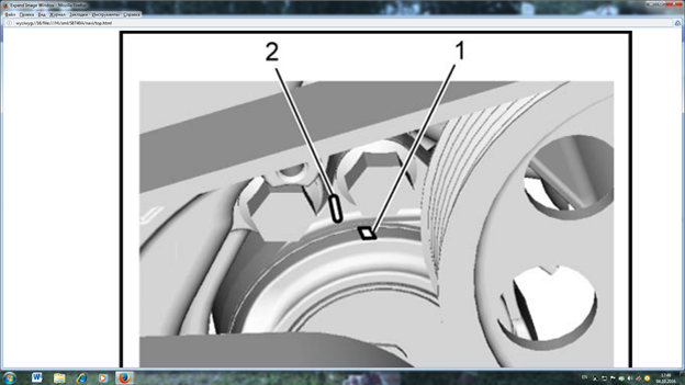

SSV45
29 Апрель 2013
Красноярск
SGVN 2.4 AT 2008
Здравствуйте!
Подскажите :
upload_2016-10-4_17-47-16.png J24B
Check that tension indicator (1) is on the right of indicator (2) when it is viewed from vehicle front.
If indicator (1) is on the left of Indicator (2), replace accessory drive belt.
Это по поводу меток
xpl
11 Декабрь 2014
СГВН 2.4
Пришлите пож-та номера роликов от шнивы.
Как долго они у вас отходили ? как ощущения, звуки , люфты ?[DOUBLEPOST=1475579306,1475579214][/DOUBLEPOST]
Посмотреть вложение 104921 J24B
Это по поводу меток
Спасибо! один вопрос решил, ремень у меня был нормальный значит :) !!!
