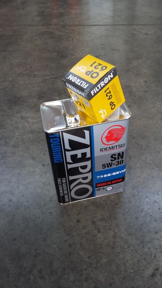

я вчера сменил масло в моторе..
вот этим:
но мне говорят что надо было нее 5/30 а 10/40 и советуют менять срочно, что вы посоветуйте ?
вот этим:
10/40 не пойдет однозначно! Какой двигатель?[DOUBLEPOST=1435715456,1435715276][/DOUBLEPOST]

Посмотрите мануал! Там нет такой вязкости! либо 5-30,либо 10-30
ОД АвтоДина:
Карта планового Технического Обслуживания автомобиля SUZUKI Jimny (SN413 с двигателем M13A)
Масло моторное 0W30
Масло трансмиссионное 75W90
Кстати, ещё обычно спорят об этом:
"...Свечи (NGK BKR6E-11)..."
"Где подвох брат"?
Или вы все очень умные, или ОД дебилы нарушающие предписание завода изготовителя Джимников ))))))
Ещё можно подумать и решить - а вдруг прошло много времени и нефтяники начали делать совсем "сладкое" масло, о котором даже не могли подумать писатели мануала из автодаты, передравшие из хрен знает какого года мануала цифирки?
Почему нельзя лить масло которое лучше и интересней по своим свойствам? Потому что какой-то непонятный дядя так написал? ОК, японец написал когда-то там что-то. Чем он руководствовался? Чтоб наш мотор работал всю нашу жизнь? А может чтобы работал как раз гарантийный срок? Может он руководствовался указаниям начальства, чтобы в рекламе можно было указать стоимость эксплуатации ваще мизерную? Так или не так? А кто это знает? Да н икто, кроме самих писателей. Я могу предположить, что указаны жидкости минимального качества при которых машика будет жить и поживать свой гарантийный срок. А если масло будет лучше? А если бензин посимпатичней? А если антифриз посовременней? А? Что? Прокладки и манжеты разъест? Не смешите помидоры Ковтуна)) Ещё давайте вспомним сказку про DOT4, которая разъедает напрочь все манжеты в тормозной системе автомобиля который был выпущен во времена царствования DOT3! Это же капец какой-то! )))) Полный бред малограмотного дедушки на завалинке!
Заметьте, я не говорю о том, что надо лить суперсовременную синтетику в автомобили разработки 60-х годов прошлого века! Да, я именно о Жигулях говорю. ))) Хотя, возможно и в них она будет отлично работать, просто уж больно давнишние эти моторчики, хрен знает как там что у них? Но я бы попробовал и ливанул бы туда хотя бы полусинтетику, боль-менее современную

10-30 как раз синтетика. Только то,что сейчас называют "синтетикой" в большей части уже не синтетика,а коктейль с добавлением "кряка" и это уже давно не новость. И про то что ПАО масло лействительно сальники сушит(не разьедает) "помидоры Кофтуна" тоже наверно не в курсе? А это так! Поэтому и стали мешать кряки,пао шмао,эстеры и т.п. до кучи,чтоб свойства масел улучшить. Никто не спорит,что древний М13 и на 10-40 будет ездит и на 0-40 и 5-30,5-40. Другой вопрос,как ему будет при этом - хорошо,или плохо об этом вам никто не скажет.
14,095
М13А не такой уж и древний! Древние это которые карбюраторные. На инжекторных, я уверен, уже и резинки другие и прочее контактирующее с маслом и не металлическое.
Тут, на мой личный взгляд, важнее отношение к авто. Если его меняешь постояно, ну раз в три-... года, то и парице нечего, если нет особой жалости к мотору. Можно всё что хочешь заливать и менять масло хоть раз в 20 тысяч. Современные масла это допускают легко.
А если машина это фетиш и любофф, то тут уже другое дело, меняешь масло прям почти как только залил и всегда самое самое ))))
